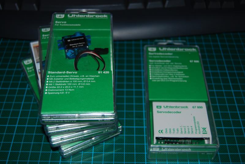

Ik gebruik de servo's en decoders van Uhlenbrock. Deze zijn via DCC aan te sturen, in mijn geval met een Intellibox. Koploper zit dan weer aan de IB.
Wat mij het meest verbaasde was de kracht van deze kleine motortjes. Ze zijn perfect geschikt hiervoor, en niet zo duur. Het schakelen van de puntstukken (hartstukken ? ;) ) doe ik met een microswitch die door het servomotortje wordt bediend. Zie ook hier.

Servo decoder van Uhlenbock de 67800 met een servo van Conrad bijvoorbeeld, of met de Servo van Uhlenbrock de 81420 bijvoorbeeld. Er zijn ook bouwpakketje voor servo decoders te koop. Ook kun je misschien eens contact opnemen met Karst Drenth, ook hij heeft nog iets in de koker.

ik heb ook peco wissels  ;D, en ik ga deze ook aandrijven met servo's ,ik heb uhlenbrock aangeschaft en ik heb €75,00 betaald voor 4 servo's en 1 decoder
alleen moet ik nog ff uitpuzzelen hoe ik alles moet instellen , maar dat doe ik als de temperatuur een beetje is gezakt op zolder, is nu echt geen lolletje
groet stefan ;)
