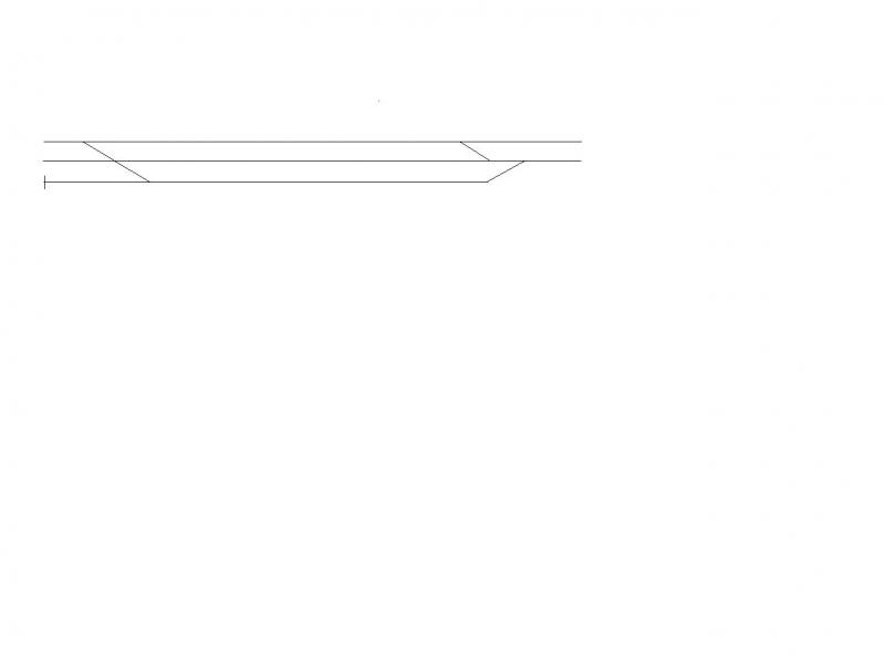

hallo luitjes ik ben van plan een modelbaan te maken
nou is het probleem ik weet niet hoe de beveiliging van
een station eruit ziet ??? kunnen jullie mij helpen hieronder
een plaatje van het desbetreffende station.

sorry dat het zo klein is dit is mijn eerste topic  ;D

zo beter?
en mijn vraag gelijk: is links een gewone kruising of een (dubbele) engelsman?

 Er zijn geen Engelsmannen en dubbele Engelsmannen ,maar wel hele en halve E.  ;D
 Die ''kruising '' links is  dus een gewone Engelsman .  ;).
 Wat je voor soort beveiliging wilt hebben ligt eraan in welke tijd je het laat spelen, dus lichtseinen  of mechanische beveiliging met armseinen.
Ik meen mij te herrinneren dat bij de railbouw men het had over enkele en dubbele en bij seinwezen over hele en halve maar de alcohol sindsdien kan het wat vertroebelt hebben ;D
het kan een van de drie volgende zijn:
a) gewone kruising
b) halve engelsman (en dan maakt het nog uit waar deze helft ligt)
c) hele engelsman
Alle drie leveren ze een iets andere beveiligingssituatie op

hallo allemaal ten eerste die kruising is een gewone engelsman
en het land waar het station in komt te liggen is nederlands
mvg mark

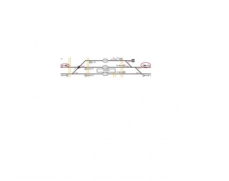

Beste Mark,
Kijk even op http://www.sporenplan.nl en dan onder uitgebreide tekeningen van Nederland, zoek het gedeelte van "Zutphen - Dieren / Klarenbeek" op en kijk bij het station Dieren (code DR, km 14.327) Dat is de omgedraaide situatie van jouw stationnetje maar wel compleet met beveiliging aangegeven. Je moet even het gedeelte van de VSM vergeten, dat is gestippeld.
gr Ronald

heel erg bedankt ronald dan weet ik tenminste hoeveel seinen en ander spul ik moet inslaan ;D
mvg mark

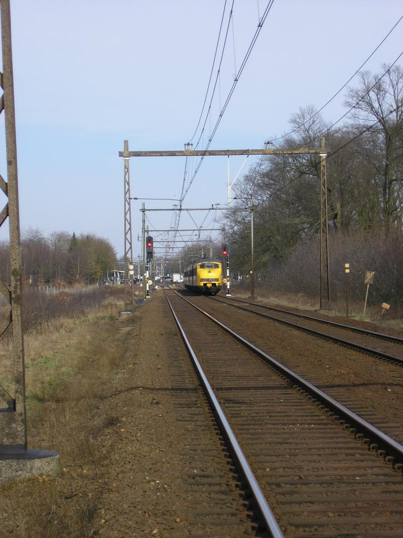

ik weet nu hoe alles in elkaar zit maar ik heb een vraagje over deze seinen
is dit een gewoon sein met cijferbak of iets anders  ???
en over de kleintjes dat zijn toch dwergseinen?
mvg mark

 Ik zie net jouw vraag,
Dat zijn seinen met een lichtbak.
 Die hebben ook een voorganger, ook met lichtbak.

Ik heb even in mijn foto database gekeken en het zijn inderdaad twee seinen met een cijferbak (peter was mij net even voor...), ter beveiliging van de wissels die met een lagere snelheid bereden moeten worden als ze in een afbuigende stand staan. Bij ellecom en de brug over het kanaal staan ook twee seinen met een cijferbak.
O ja het "derde" spoor is beveiligd met laag geplaatste dwergseinen.
groet ronald
