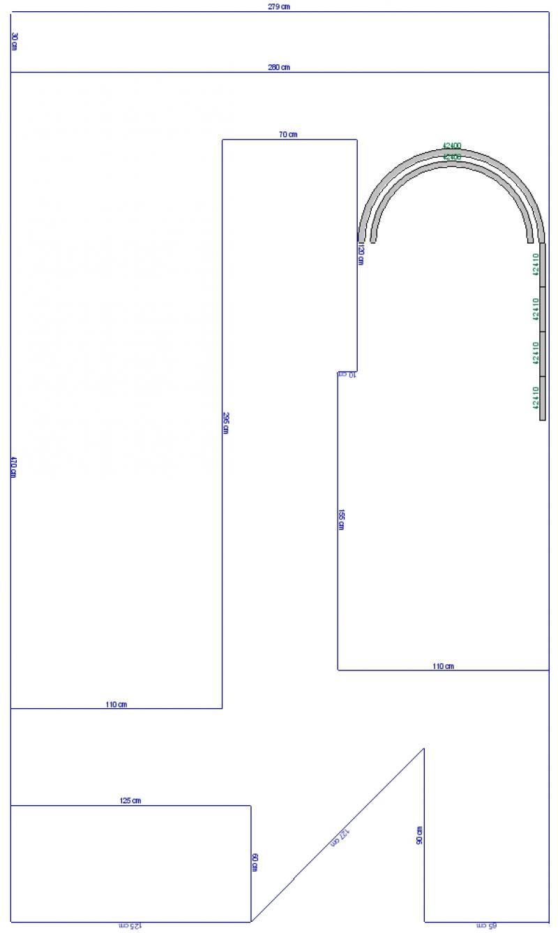

Ik zit in Wintrack mijn nieuwe baan te tekenen en nu heb ik even een vraag ik heb een stuk van 80cm diep en daar zit een binnenbocht in van een diameter van 340 is dat te krap voor een dalende spoor??
mvg
Erik-Jan
Remco.
Berichten: 6325
Re:Binnenbocht plaatsen
12 July 2009, 17:18:40 »
Ja veel te krap, dat is minder als R1 terwijl je minimaal R2 moet aanhouden en bij voorkeur hoger.
Gr. Remco.
Erik
Berichten: 1800
treinen snuffelaar
12 July 2009, 17:19:38 »
Hmmm bedankt.
Erik-Jan
Erik
Berichten: 1800
treinen snuffelaar
12 July 2009, 17:23:54 »
En een diameter van 410 voor een dalend binnenbocht?
Sorry maar mijn wiskunde knobbel is niet zo schitterend geweest op school
Erik-Jan
Remco.
Berichten: 6325
12 July 2009, 17:26:51 »
Nee dat is nog steeds minder als R2.
Piko R2 = 422 mm
Piko R3 = 484 mm
Piko R4 = 546 mm
En de voorkeur gaat uit naar R3 of hoger ( Dat is R2 of hoger bij Roco e.d. )
Gr. Remco.
Erik
Berichten: 1800
treinen snuffelaar
12 July 2009, 17:36:04 »
Bedankt Remco voor je reactie.

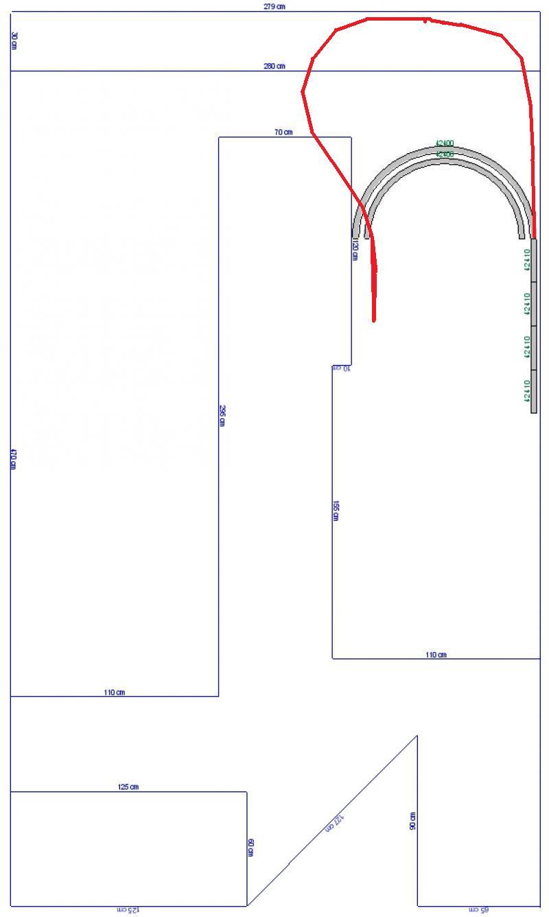

Hier een plannetje van Wintrack hoe de vorm van me baan nu is het gaat over de grijze sporen.
Als ik de maat van 70cm moet veranderen naar Bv60cm vind ik de loop ruimte tussen de beide delen van de baan weer te krap.
Misschien hebben jullie een andere idee hoe ik dat kan oplossen?
Mvg
Erik-Jan
Remco.
Berichten: 6325
12 July 2009, 17:40:06 »
Zoiets? Dan kost het je een hoek maar niet over de volle lengte ? Hoeveel het je kost moet je even bekijken.
Gr. Remco.

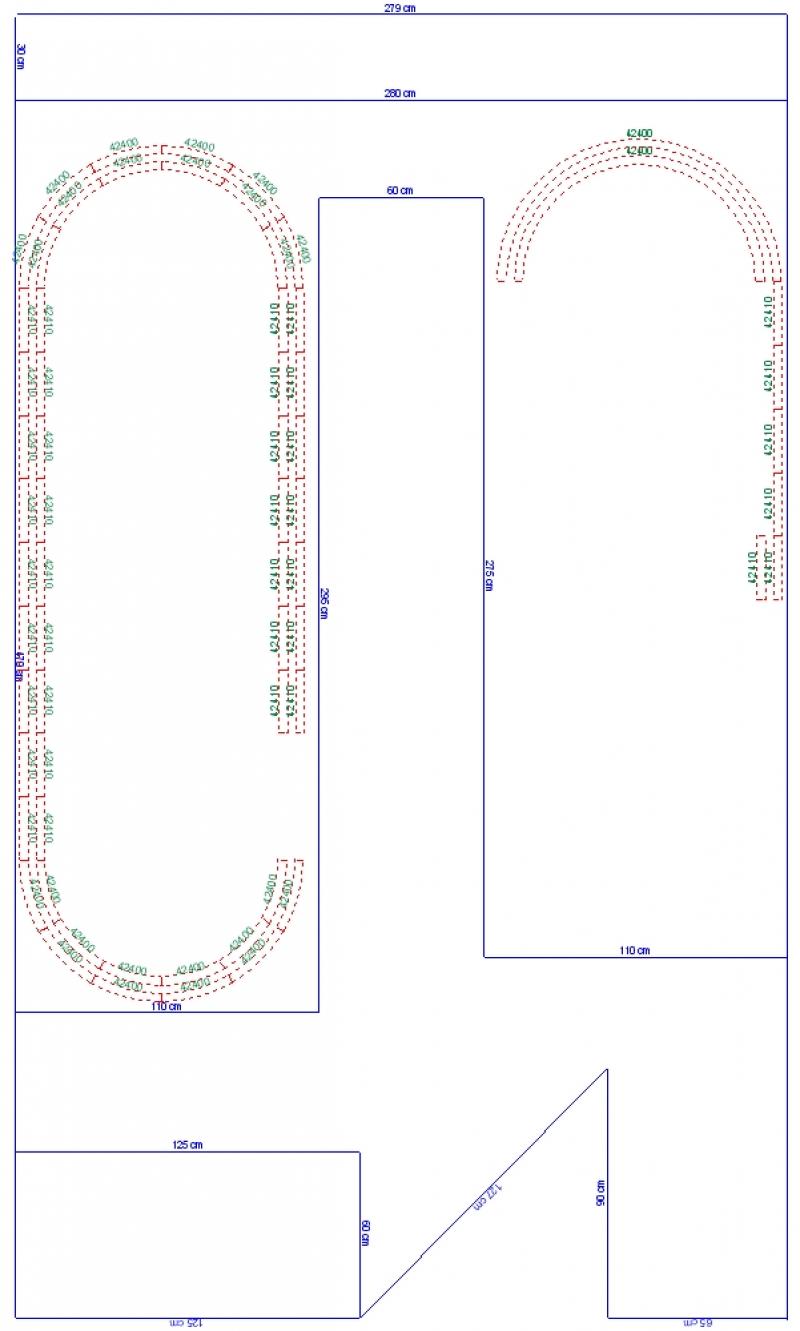

12 July 2009, 17:55:25 »
Remco bedankt voor het mee denken maar ik heb een andere oplossing gevonden zie de tekening en waar jij die rode bocht hebt getekend dat zal niet gaan want dat is een vensterbank.
Ik denk dat ik de loop ruimte op 60cm moet houden hopelijk krijg ik daar later geen spijt van anders weet ik het niet meer hoe ik op het rechter gedeelte een spiraal/ovaal moet maken .
Mvg
Erik-Jan
Ps de buitenbocht heeft een diameter van 500 en de binnenbocht heeft een diameter van 440
Laatst bewerkt op: 12 July 2009, 17:57:34 door Erik-Jan
Remco.
Berichten: 6325
12 July 2009, 17:58:21 »
Dan zou het wel moeten lukken ja
