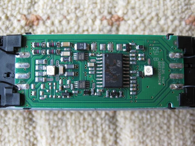

Hallo allemaal,
Mijn roco loc Br 218 DB, ging er van de week als een speer vandoor, nadat ik de spanning op de baan had gezet, en was niet meer te regelen met mijn multimaus.
Ik heb geprobeerd om hem te resetten, maar dat lukt niet.
Op de analoge manier rijdt hij echter als een tierelier.
Toch maar weer proberen te resetten en instellen op analoog en digitaal.
Het gekke is, met de kap eraf, als ik F1 t/m F4 aanpas, dan licht wel 1 lampje 3x op, maar de schokjes blijven achterwege.
Wie weet raad, voor als de decoder ter ziele is, en ik er een andere decoder in ga solderen.
M.a.w. wat moet ik dan van de bestaande decoder afhalen en wat kan ik nog gebruiken.
Groetjes van Co, en de poezen.

De automatische herkenning voor de analoge spanning staat aan, getuige het feit dat hij wel perfect analoog werkt. Zet deze herkenning uit CV29 instellen op een decimale waarde van 2. Dan zal het wegrijden bij het aanzetten verholpen zijn.

Bedankt voor de snelle reactie, maar helaas, hij reageerd wel met de bekende 3 schokjes, maar daarna doet ie niets, ook de verlichting niet.
Ik programmeer nog met de lokmaus, om het met de multimaus te doen moet ik eerst de handleiding goed doorlezen, en erbij houden, al weet ik niet of dat iets uitmaakt t.o.v.de lokmaus.

Dag allemaal,
Ik heb vandaag in de decoder, CV29, met de multimaus proberen aan te passen, hij hikt een keer, en gaat er ongecontroleerd vandoor.
Ik wil er een andere decoder in solderen, door e.e.a. op de printplaat weg te halen en dan de motor en verlichting via de printplaat aan sluiten.
Kan iemand mij zeggen hoe ik dat het beste aan kan pakken?
Alvast bedankt.

Als je er een andere decoder in zet, zal de bestaande in zijn geheel verwijdert moeten worden. Niets op en van deze print kun je herbruiken als je er een andere decoder inzet.

Misschien een rare vraag maar kan het dat je de draad van de verlichting op de verkeerde plaats aangesloten hebt, of dat er ergens een sluiting zit b.v. aan de onderkant van de printplaat (strips die naar motor gaan)
Heb dit éénmaal gehad. Lok gaat ging er toen inderdaad ook vandoor. Na isoleren was het probleem weg.

Als ik het goed zie dan zitten de leds voor de verlichting op de print. Hetgeen een probleem oplevert als je de hele print weghaalt.
Is er voor de 218 geen printplaat met nem-stekker als reserveonderdeel beschikbaar? Niet alle Roco 218 modellen zullen met die ingebouwde decoder worden geleverd, neem ik aan.
Anders wordt het nieuwe verlichting inbouwen. Kan een verbetering zijn hoor met leds direct achter de lampgaten in plaats van met de lichtgeleiders.
