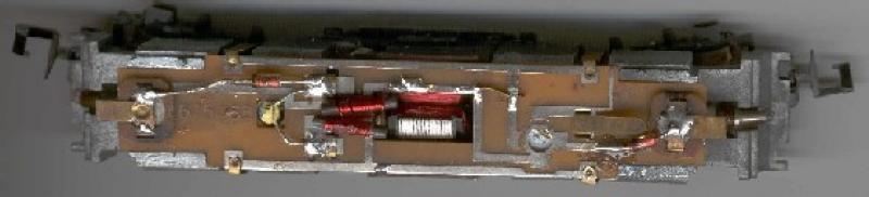

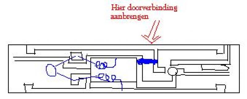

Ik heb ooit dezelfde vraag gehad en toen bij het oude Beneluxrail.net deze plaatjes gekregen. Ze zijn dus niet van mij.
Arnoud

Goeie plaatjes daar kan ik wel wat mee (y)
Ik ga van het weekend maar even wat vogelen.
Gr Wilmar
