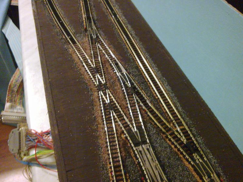

De afgelopen dagen niet heel veel kunnen doen. Wel zo hier en daar wat test gereden. En er zijn wel wat puntjes waar even aan gewerkt moet worden. Een tweetal wissels moeten iets beter afgesteld worden.

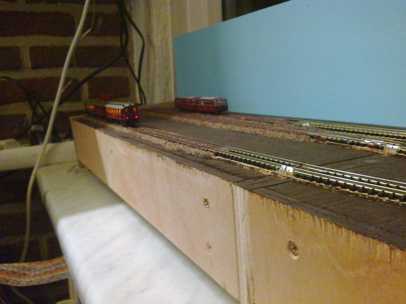

De blauwe achtergrond heb ik ondertussen ook bevestigd. Ik heb besloten de baan daarvoor om te draaien.
Nog heel wat te ballasten.

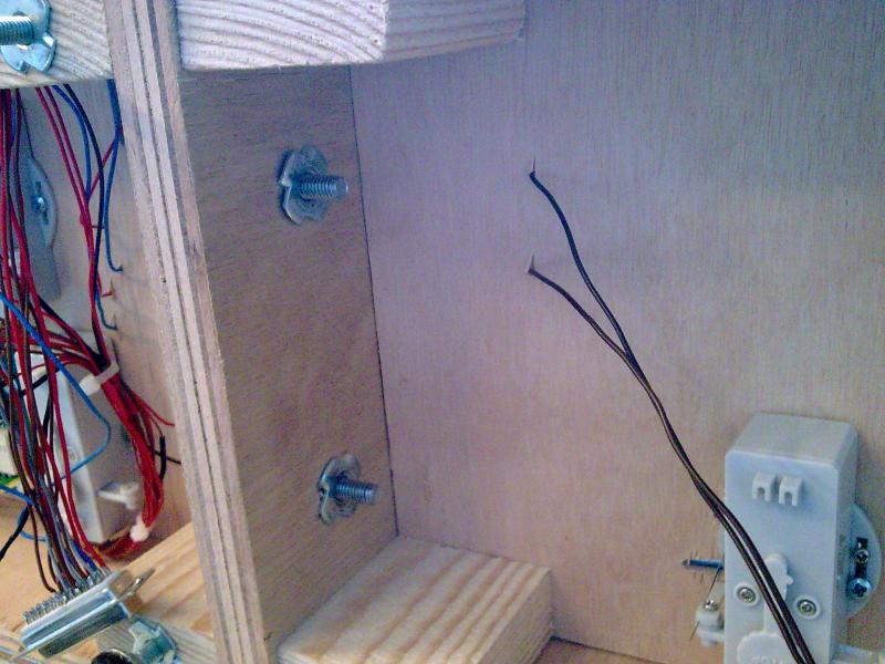

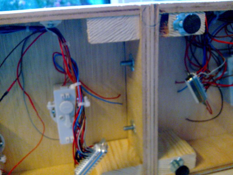

Even een kleine aanpassing gedaan in de verbinding tussen de bakken.
In plaats van de vleugelmoeren die ik gebruikte heb ik ervoor gekozen om de inslagmoeren te gebruiken.
Hiervoor moesten er wat gaten uitgeruimd worden.
Gelukkig is dat goed gekomen met verwaarloosbaar verschil tussen de bakken waardoor de rails netjes bleef aansluiten.
Op een plek heb ik slechts hoeven te corrigeren.
Hou dat goed in de gaten, Patrick. En zorg dat er voldoende speling en ruimte voor de bouten blijft om het e.e.a. aan trek en/of zetten van het hout opgevangen kan worden.

Dank je Ronald,
Het was ook een gok. Ik merkte bij het gebruik van de vleugelmoeren dat ik de draad van de bouten aan het slopen was door de vleugelmoeren met een tang wat aan te draaien.
Met deze inslagbouten hoop ik dit te voorkomen. Maar misschien dat ik de gaten voor de bouten ook wat uit ga ruimen. Ik snap wat je bedoeld.
Dat is te voorkomen door wat grotere plaatjes te gebruiken. Weet zo de naam niet van die dingen maar het zijn grote sluitplaten die groter zijn als de normale plaatjes. Die blijven tegen het hout steken zodat je de moeren op normale kracht vast kunt draaien.
Als je de draad molt bij het aandraaien zal de kwaliteit niet je-van-het zijn.... ;D ;)

Kwaliteit Aldi geloof ik ::)
Het was meer toen ik de vleugels in mijn tang had geknepen. Tussen de vleugels zat het uiteinde van de boutjes. Gevolg was: vleugelmoer ging erg slecht over het uiteinde van de bout waardoor de bakjes bijna niet meer van elkaar kwamen.

Je kunt ook nog even de inslagmoeren optappen. Wanneer je ergens een tappenstetje kunt scoren tap je het gat van de inslagmoer met wat olie op. Vaak hebben de inslagmoeren wat braampjes en op deze wijze ben je daar vanaf. De achtergebleven olie helpt altijd weer het soepeler lopen van de bouten die je gebruikt om de bakkken te bevestigen. Ons baantje heeft zo sinds 2001 heel wat uren opbouw/afbreek gemartel bespaard...  ;)
Henk

Bedankt voor de tip.
Het boutjes lopen nu soepel door de moeren.
Eens kijken hoe dit blijft.
