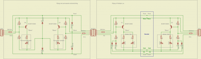

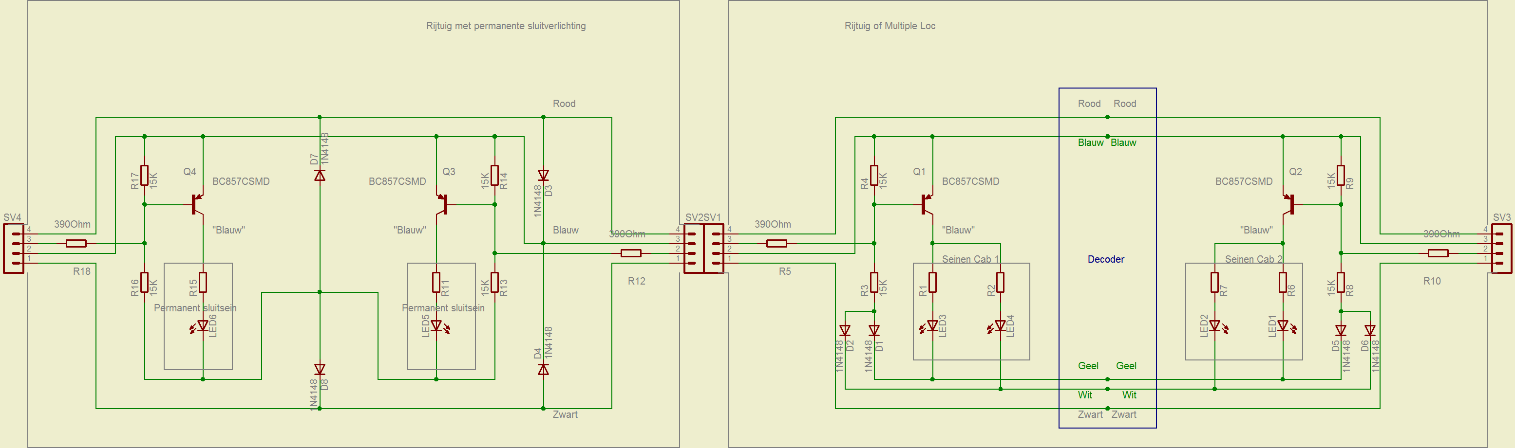

ben even aan het denken en tekenen geweest  :D
Volgens mij moet het zo willen werken...
De transistor voorziet de verlichting van 'blauw' ipv de decoder. Tevens wordt de transistor opengestuurd door of wit of geel, wanneer de betreffende verlichting wordt aangestuurd.
Door de 4 polige koppeling kan echter de basis van de transistor ( via de 390Ohm weerstand ) aan 'blauw' gelegd worden. De 15K weerstand die aan de witte en gele draad zitten, zijn dan niet voldoende om de transistor te laten geleiden. Als de koppeling niet verbonden is, hangt de 390Ohm 'in de lucht' en zal de onderste 15K de transistor laten geleiden.
De schakeling is geheel symmetrisch, als je dit dus op elke wagen/loc in de trein toepast, zal alles automatisch werken, zonder tussenkomst van functie toetsen :)
Maar... het is een puur theoretisch schema, heb het niet geprobeerd en ga het ook niet proberen. Mocht je zin hebben het te bouwen, dan graag op eigen risico ;)
Grtzz en suc6,
Karst
Karst,
zo te zien werkt dit maar in 1 rijrichting of zie ik iets over het hoofd?
Groet, Wim
Peter Kleton
  • Berichten: 4067
Re:Front- sluitlicht schakeling
« Reactie #11 Gepost op: 18 July 2009, 09:30:00 »
 Hallo Wim,
Ik heb net de schakeling uitgeprint,  volgens mij werkt dit gewoon. Uiteraard alleen aan de zijde waar het rijtuig is aangekoppeld. Dus hier alleen naar links rijdend. Als je ook aan de rechterkant van de lok zoiets wilt, moet daar ook zo'n schakeling komen met een tor..
 Je moet wel geleidende koppelingen gebruiken aan de andere kant. :D
 Vr gr Peter

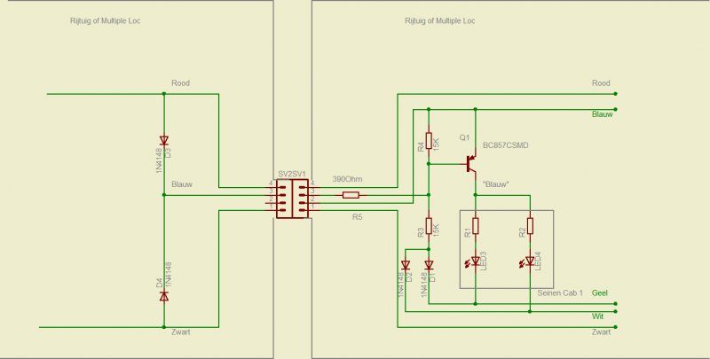

Ik heb hem even verder uitgetekend ;)
De schakeling ontleent z'n symmetrie aan het feit, dat rood en zwart in principe omgedraaid mogen worden.
Immers na gelijkrichting, merk je er niets meer van ;)

Hartstikke bedankt! (y)
Mijn vraag is beantwoord, maar die van Bart nog niet denk ik, want daar is het alleen een sluitlicht, en zonder decoder... (denk ik)
Ik kijk nu beter in het schema, en die dus dat er helemaal geen decoder nodig is... :-[
