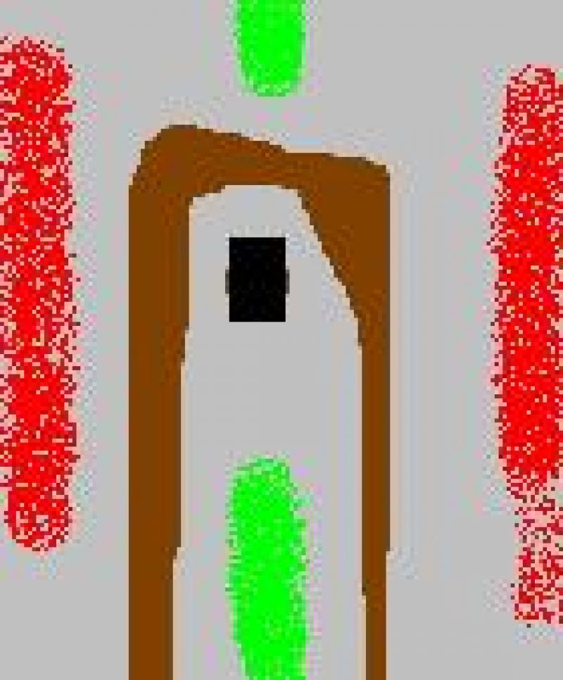

Ik heb sinds een aantal jaar de NS 1127 overgenomen van iemand. Deze loc reed niet al te best of gewoon helemaal niet, deze hebben we laten repareren bij een modelbouwzaak. Deze reed daar gewoon normaal (na de reparatie), en bij ons reed hij stotterig. Dit is zo'n ongeveer 2 á 3 jaar geleden. Vandaag had ik zin om hem weer werkend te gaan krijgen, ik heb precies zo'n zelfde loc en heb daar eigenlijk alles van 'afgekeken'. Alles zit nu precies zoals het hoort maar hij rijdt niet. Ik heb nieuwe draadje boven op het 'printplaatje' gesoldeerd en het plaatje onder de loc ook. Als ik met de draadje op de gesoldeerde pruntjes ga staan doet hij het gewoon, maar als ik hem op de baan zet doet hij het opeens niet. Ik denk dat dat te maken heeft met het plaatje waar de draadjes naar toe gaan (onder de loc). Ik heb even snel een tekeningetje gemaakt in paint:
Rood = waar de 'draaistellen' langs gaan om stroom op te pikken
Groen = wat ik gesoldeerd heb met de 2 draadjes
Bruin = onderkant plaatje
Grijs = wat erop zit
Zwart = schroefje
Volgens mij gaan de 'draaistellen' die de stroom op moeten pikken (langs het rode), steeds over de -/+. Ik weet niet of dat hier wat mee te maken heeft.
Ik zou graag antwoorden willen hebben want ik wil hem zo graag op mijn baan hebben.

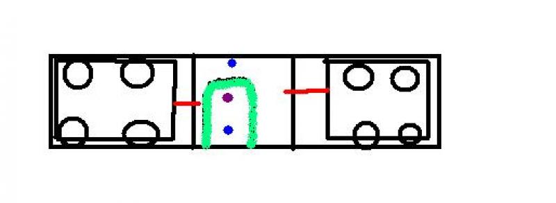

je tekening is een beetje onduidelijk, kan je een duidelijkere tekening, of foto kunnen maken?
en je zegt dat als je de 2 draadjes van de trafo op de 2 polen van de motor plaatst, het motortje het normaal doet, maar dat hij niet goed stroom afneemt van de rails.
zijn de wieltjes dan wel schoon?
ik weet niet hoe de 1127 er van binnenuit uitziet, maar je hoeft alleen de stroomafnemers (rood op jouw tekening) te verbinden met de aansluitpunten van de motor.

Dit is de onderkant van de trein. De blauwe puntje zijn gesoldeerde puntjes.
De binnenkant is gewoon normaal in goede staat. De rode strepen zijn waar die puntjes van de 'draaistellen' langs gaan

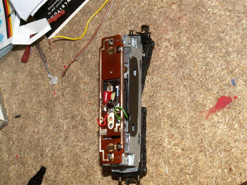

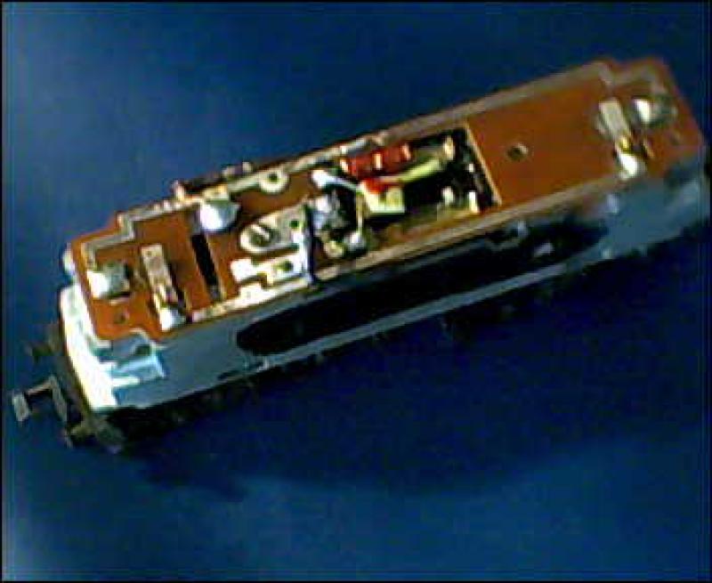

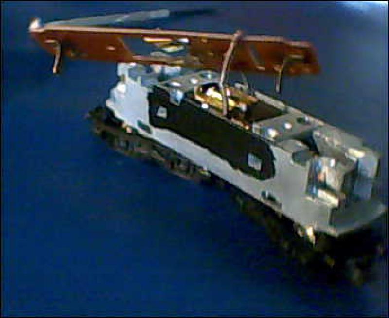

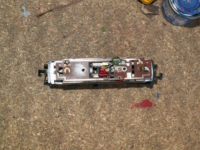

Ik heb even 3 fotootjes gemaakt:
Bovenkant met printplaatje
Onderkant met de draaistellen
zijkant met het printplaatje omhoog, in het midden de motor
Beetje slecte kwaliteit want ik heb ze met mijn WebCam gemaakt
