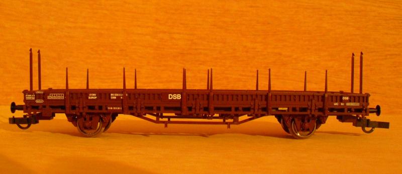

Het wagentje waarop de agregaatcontainer staat is in alle gavallen een wagen die ooit is gebouwd door de NS op basis van een Gs onderstel..
Voor dat model heb ik nog de zijschotten nodig van een R die ooit door fleischman is geleverd. Dit is een wagen met rongen op twee draaistellen met aluminium zijschotten.
Weet iemand daar teovallig een catalogusnummer van? Dat zoekt wat makkelijker.
Spoorfan
Olaf
  • Berichten: 877
Re:De Ks voor de Mobile werkplaats
« Reactie #17 Gepost op: 24 March 2012, 10:57:08 »
RES687, Fleischmann 5287.
Meer NS in spoor 1!
Roy van Dijk
  • Berichten: 480
« Reactie #18 Gepost op: 24 March 2012, 11:36:52 »
Even ontopic. Ooohhh Kronefan dank voor de link in je profiel naar de galerie van Circus Krone. De plaatjes met veel Kbs'rs met Krone wagens is smullen geblazen. Dan heeft Roco en Preiser destijds goed haar huiswerk gedaan.
uit 1985:
http://www.kronefotos.de/1985kaiserslautern.html
De afbeelding van de Volker platte wagen is nog nooit in model uitgebracht. Echter is het wel goed zelf te bouwen aan de hand van een Roco wagentje.
Voorheen werden dit type wagentjes achter de sik (NS 200/300) gehangen voor de zogenaamde werktreinen op kleine emplacementen. De luiken waren toen aluminium kleurig met een zwart NS logo net even uit het midden.
(Ben niet de bouwer van dit wagentje maar als voorbeeld een omgebouwd uit een standaard Roco wagentje)
https://images.beneluxspoor.net/bnls/Kbplattewagen_NS.jpg
Ben ik de bouwer van, echt al van 10 jaar geleden denk ik ;D De bak is gebouwd door middel van profielen aan elke kant en zo heb ik de bak gevormd.
Gewoon op basis van een Roco kolenwagenonderstel uit een beginset, de rest is ook allemaal profiel...
Helaas is dit 2-assige model niet bij een fabrikant verkrijgbaar.. Heb deze verkocht dus heb ook geen maten meer :(
Goeie optie is inderdaad een Fleischmann 5287 kopen en de schotten inkorten en daarmee aan de slag te gaan ;)

@ Spoorfan: die zijschotten van een Fleischmann Res heb ik nog wel in m'n rommelbak liggen voor je.
Morgen zal ik ze even opzoeken.
spoorfan
  • Berichten: 442
« Reactie #20 Gepost op: 24 March 2012, 15:05:51 »
Dat zou heel mooi zijn. Dan kan ik de wagen eindelijk gaan afbouwen. Ben je nu al dankbaar.
@Ron van Dijk
Ik heb het onderstel al klaar op basis van een oude Roco Gs. Heb ook naar profielen gekeken, maar met de zijschotten van die Res ziet het er net wat strakker uit.
ES44C4
  • Berichten: 1572
« Reactie #21 Gepost op: 25 March 2012, 19:50:40 »
@ Spoorfan: zou je mij via een PB jouw (post)adres willen geven, dan stuur ik de zijschotten naar jou op.

iemand enig idee welke KS'jes welke KleiNSpoor gebruikt? Zijn sowieso Roco's, maar kan totaal nergens iets vinden wat ook nog leverbaar is....
Grt,
Gerard
Arjen-V
  • Berichten: 760
  • Internationaal Cargo-MCN
« Reactie #23 Gepost op: 28 March 2012, 23:29:14 »
Je kan het beste de Kls gebruiken uit de Stofloos lossen set (die met de RailPro container dus  ;D), deze heeft nagenoeg al de juiste kleur blauw en dit is tevens ook de correcte Kls welke bij de Mobiele werkplaats behoort
rard
  • Vriend van SpoorH0.nl
  • Berichten: 3029
    • Spoorh0.nl
« Reactie #24 Gepost op: 29 March 2012, 08:52:24 »
De kleur blauw is niet van belang, welk art.nr. heeft die Kls?
Grt,
Gerard
Arjen-V
  • Berichten: 760
« Reactie #25 Gepost op: 29 March 2012, 11:28:53 »
Je kan als alternatief de Kls nemen die Railpro gebruikt.
zoals deze ook wordt geleverd in de Railrpo set met container van roco (66678).
hubertus
  • Berichten: 3270
« Reactie #26 Gepost op: 29 March 2012, 11:43:17 »
Als je toch gaat spuiten kun je de standaard Kbs van NS of DB nemen. Bij de NS Kls waren alleen de rongen weggelaten. Afgaande op de foto's zijn wel de ronghouders (de U-tjes waar de rongen in geplaatst worden) bij de wagens voor de mobiele werkplaats weggehaald. De gewone Kls had die nog wel.
Huub

zo dan, de bouw kan beginnen:
Grt,
Gerard
  • Berichten: 7307
« Reactie #29 Gepost op: 30 March 2012, 19:24:04 »
Deze misschien Gerard
Staat op MP.
Of deze Ks Roco 47491, uit mijn eigen collectie.
vrgr Steef
Mvh Steef
