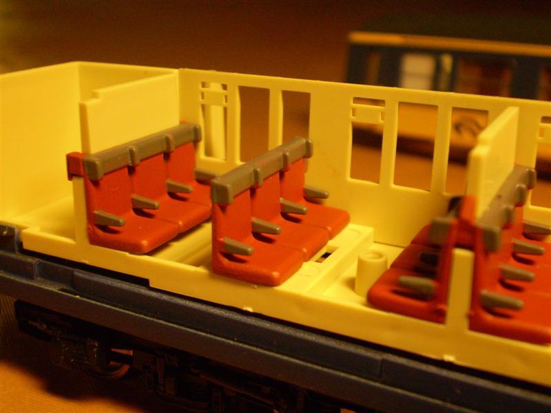

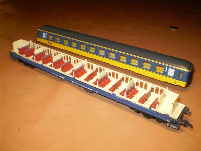

Toen er een aantal jaren geleden nog geen sprake was van ICK in 1:87, werden ze alleen gemaakt in 1:100 en 1:93. Ik wilde ze toen al in 1:87, dus in 2003/2004 gewapend met een pakket aan transfers van Kleinspoor en Roco 44746 rijtuigen (duitse versie in turquoise beige) aan de slag.
Het 1e klas interieur is een puzzle, maar goed te maken dankzij het feit dat Roco de hele bak in losse stukjes maakt. De banken wip je er zo uit en dan zijn het weliswaar dubbele rug aan rug, maar daar maak je zo enkele van. Alleen 6 tussenwanden moet je er aan de onderkant uitzagen, maar dat is een klusje van niks. Midden op de zaagsnede komt straks een enkele bank te zitten, dus daar zie je niets meer van.
Het interieur moet er dan als volgt uit zien:
Aan de koppen begin je aan beide kanten met 2 banken in dezelfde richting en een derde daar tegenover en vervolgens een wandje. Deze derde is dus gewoon een dubbele Roco bank.
Dit interieur zal door Roco heus niet worden gemaakt en de 1e klas moet er echt zo uitzien, inclusief de grijze hoofdsteunen en leuningen.

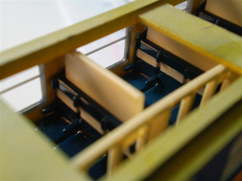

De 2e klas is makkelijker. Je wipt de banken eruit en spuit of schildert ze blauw. Dan wel het stukje tussen de bank en de hoofdsteunen crèmekleurig maken, want in het echt zijn het volgens mij losse delen. Ook al levert Roco blauwe banken, het crème stuk maken ze vast niet. Als je blauw belangrijk vindt, omdat je het interieur goed wilt zien, dan ook het crème stuk en voor de 1e klas de andere indeling en de grijze delen.
Succes!
Nog even een plaatje van het 2e klas interieur.
Ivo

LS Models lief aankijken voor een BDK? Ze hebben al een Bm 232, als dat het juiste type Bm is
Nee.
Het interieur moet er dan als volgt uit zien: plaatje
Ziet er heel strak uit, alleen de middenbanken in de afdelingen 2 en 5 horen andersom. Die rechthoekige friemeltjes in de tussenwand kunnen er ook uit trouwens, die heeft ICK niet.
Correct.

« Reactie #55 Gepost op: 03 July 2009, 11:50:28 »
Nee. Ziet er heel strak uit, alleen de middenbanken in de afdelingen 2 en 5 horen andersom. Die rechthoekige friemeltjes in de tussenwand kunnen er ook uit trouwens, die heeft ICK niet.Correct.
Julius,
De middenbanken heb ik zo geplaatst, nadat ik zelf door een ICK ben gelopen en dit zo heb genoteerd. Zo staan ze ook in mijn rijtuig. Misschien heeft de NS wel 1e klas ICK in meerdere bankvarianten gemaakt? Of is het een modificatie?
Wat bedoel je met rechthoekige friemeltjes in de tussenwand? Bedoel je die in de ruiten naast de coupédeuren. Dat zou heel best kunnen, want in D rijtuigen zijn dat in zessen gedeelde plaatjes, waar een zitplaatsreservering in geschoven kan worden. Die zal ik er dan nog eens uithalen.

« Reactie #58 Gepost op: 03 July 2009, 14:27:22 »
Geen idee, ik ken het alleen met de middenbank om en om de ene en de andere kant op.
Inderdaad, die dingen waar de zitplaatsreserveringen in Duitsland in zaten.
