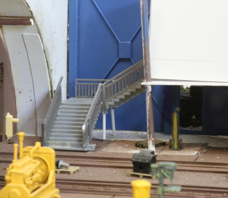

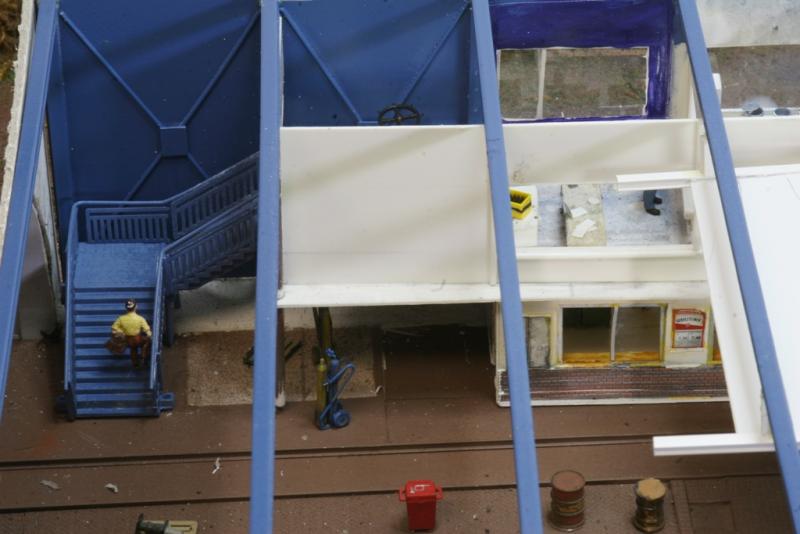

Trap inwording

Staat er stijf naast, ben ik ook nog mee bezig net zoals met de draaischijf. Kom tijd te kort. Ik snap niet waar ik de vroeger de tijd vandaan haalde om naar zee tegaan??
Ha Sobat.
Mooi stukje werk hoor
Waarschijnlijk had je vroeger een zee van tijd

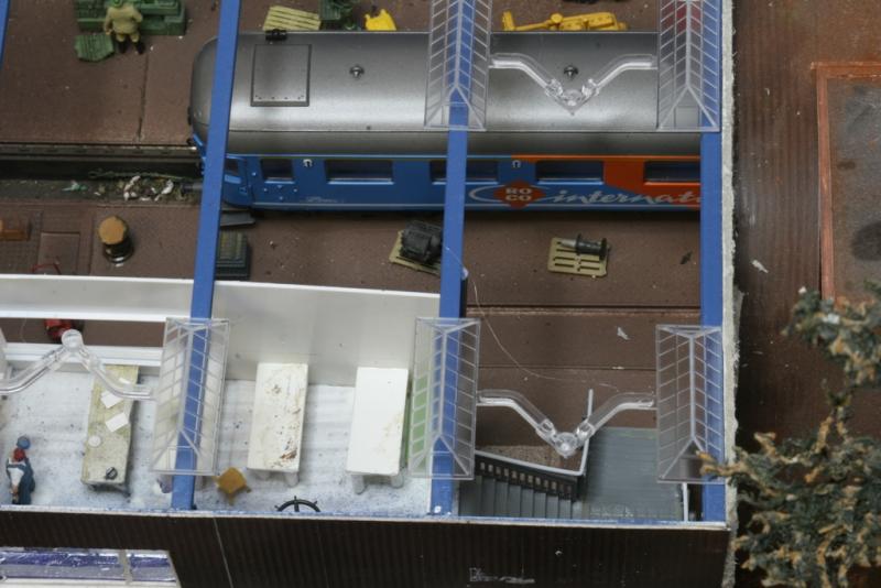

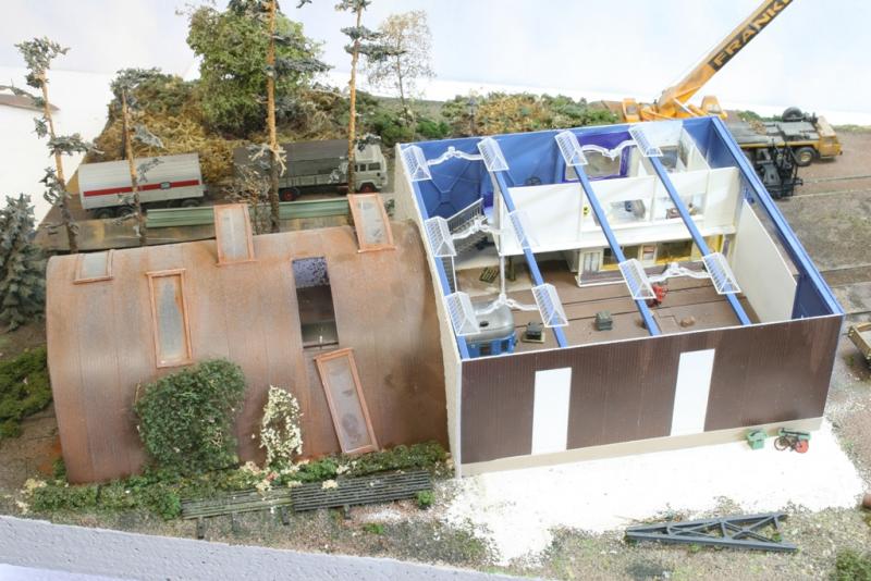

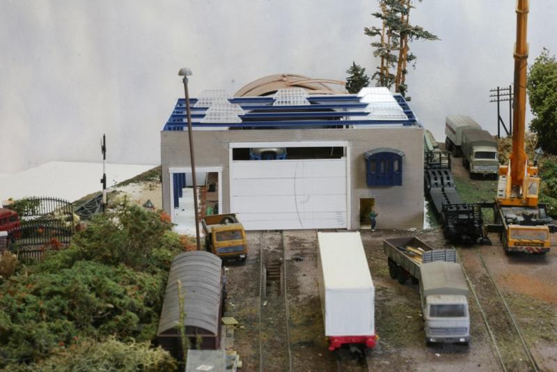

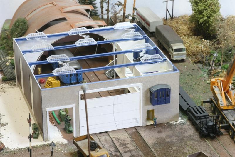

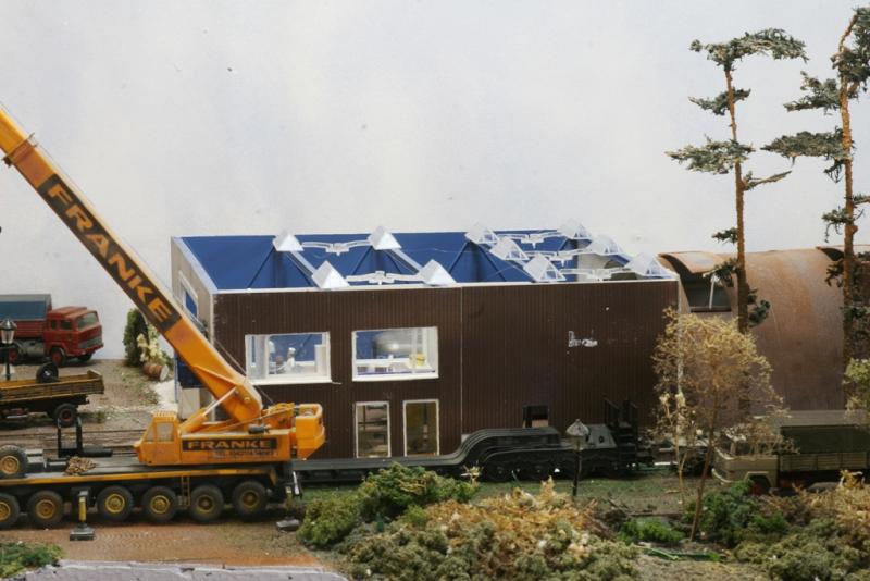

De kraan heeft ook nog even de skylight geplaatst. (proef passing)
De "nieuwe"loods recht van voren. Ook hier is het vacantie en daarom zo rustig!!
Ik ben er uit!! Na mijn bezoek, gisteren aan de RTM, heb ik gezien dat hier eigenlijk alleen maar roldeuren op hun plaats zijn. Besparen ook nog eens ruimte.
nog een luik en dan is de deur compleet.
Oud en Nieuw tegen elkaar

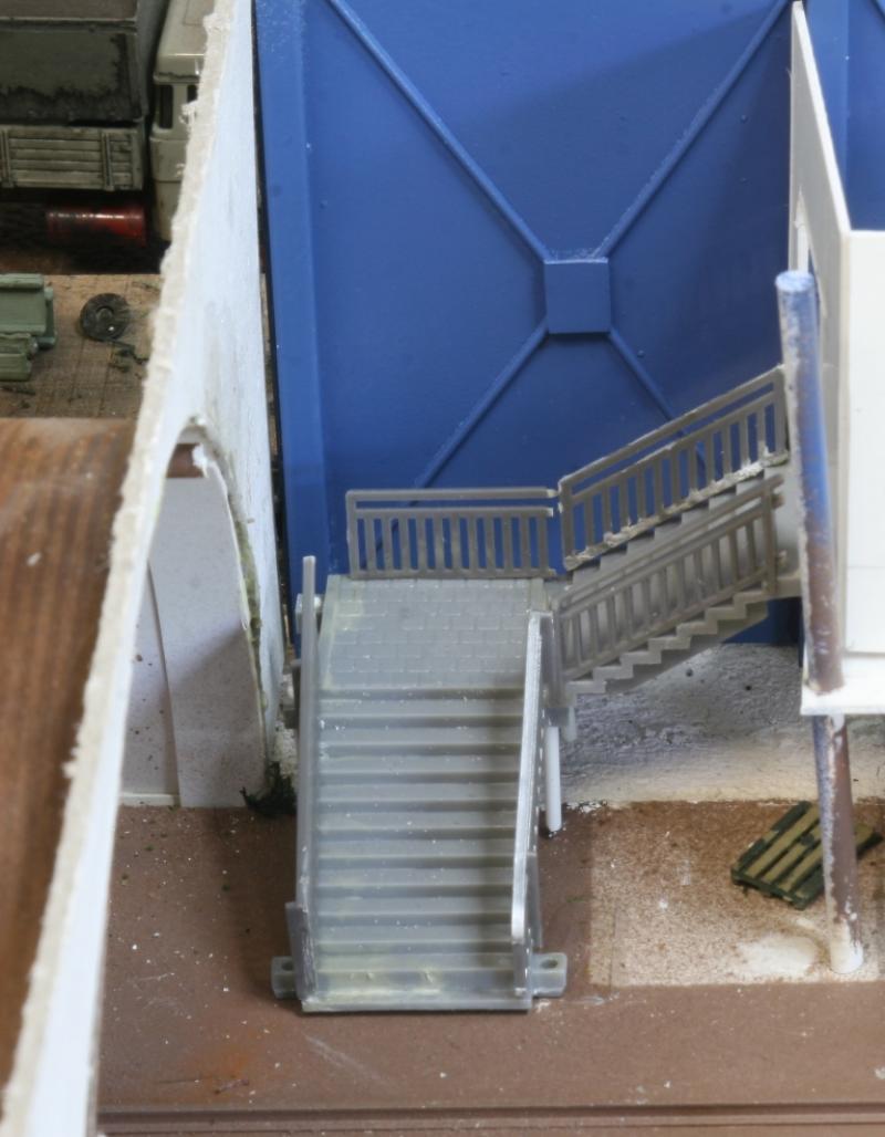

Links de nieuwe trap

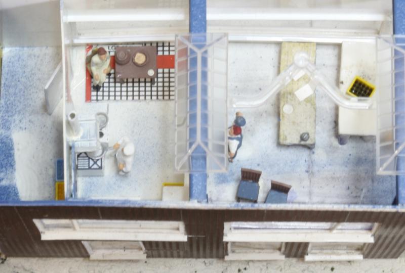

De kantine
De kombuis.

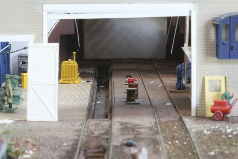

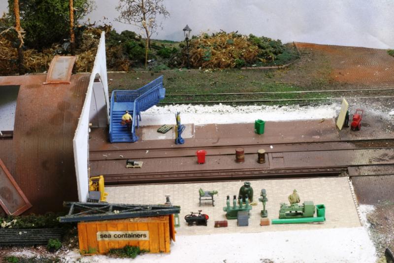

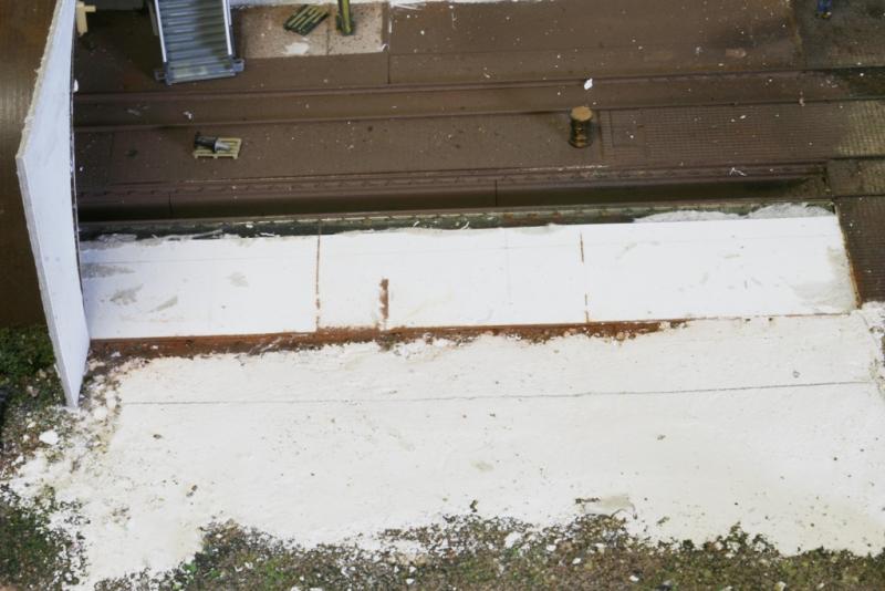

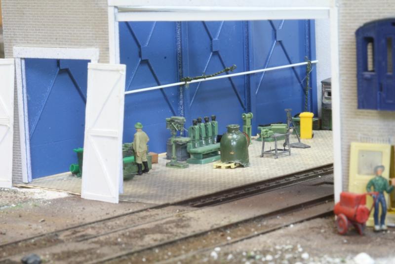

De oude werkvloer weg gebroken en deze opnieuw bestraat met scalelink papier!
Opstelling van de werktuigen
Een kijkje tot aan de achterdeur van de oude Romeyloods
Zicht op de tijdelijke tussenwand van YTONG blokken

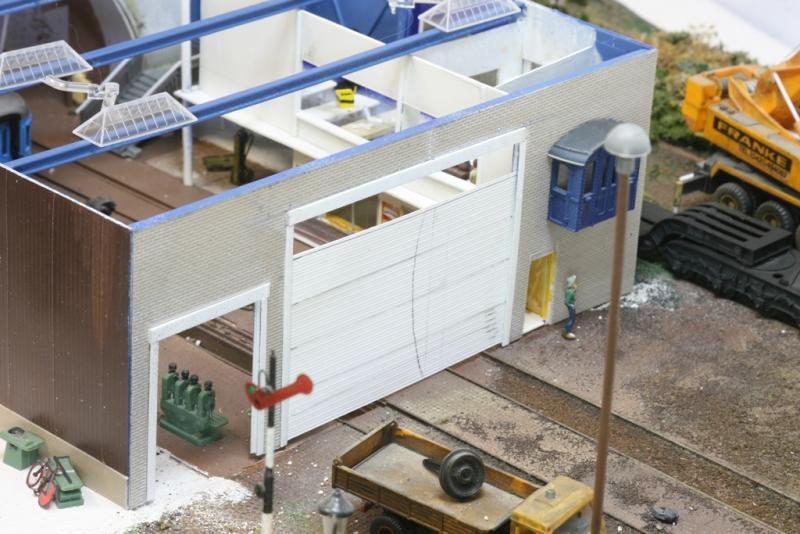

De nog ongeverfde rol/schuifdeur op zijn plaats
De opkleur gebrachte trap naar de kantine

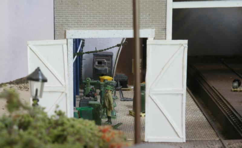

Ook voor hier nieuwe deuren gemaakt. Moeten nog wel worden ingehangen. Hang en sluitwerk is in bestelling

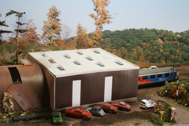

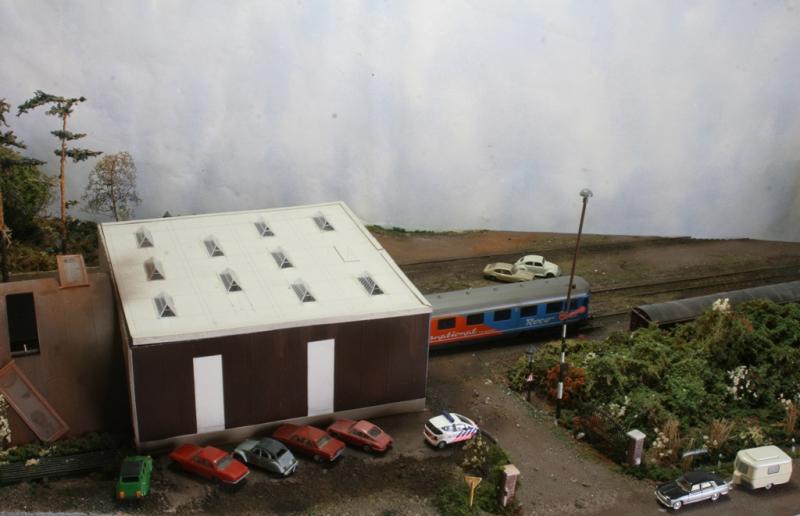

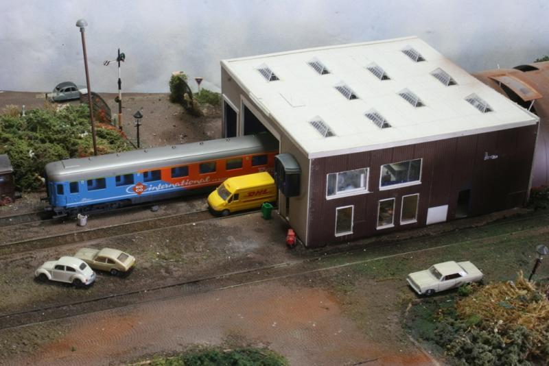

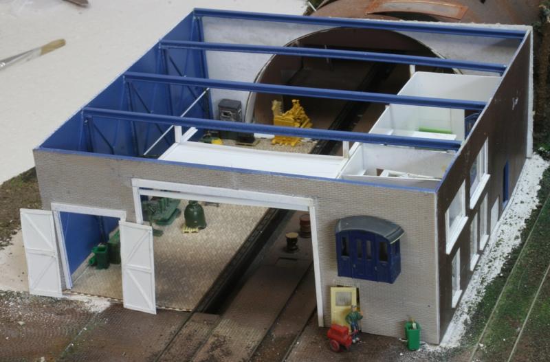

Daar het weer onbetrouwbaar is en de wegen weer propvol zitten, is het verplicht thuis blijven. Zo doende maar weer wat gefreubeld aan de loods.

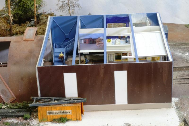

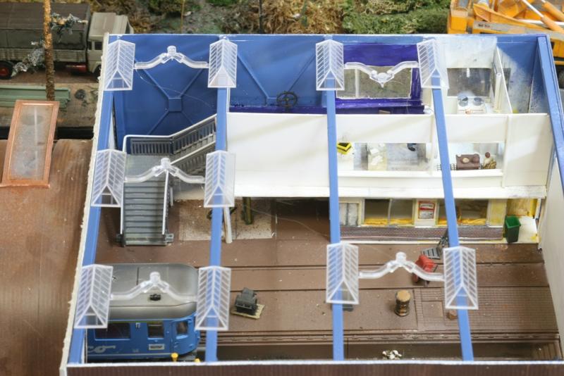

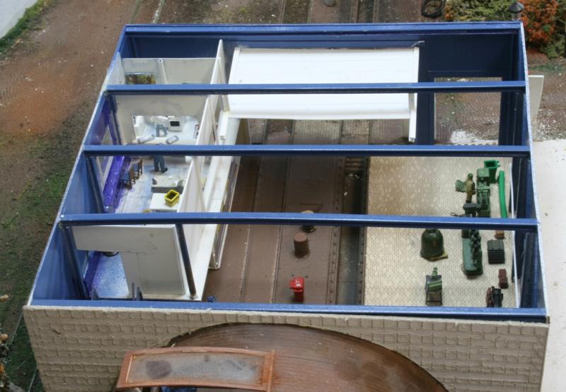

fase 1
fase 2
fase 3, het deksel op de doos. Het dak voorzien van (iets te kleine) Auhagen skylights
met wat aankleding en kleur ziet het er gelijk anders uit. Morgen komen de dakbedekkers het dak afmaken.
de anderzijde van de loods met parkeerplaats .Hermandad is even ter controle langs geweest.

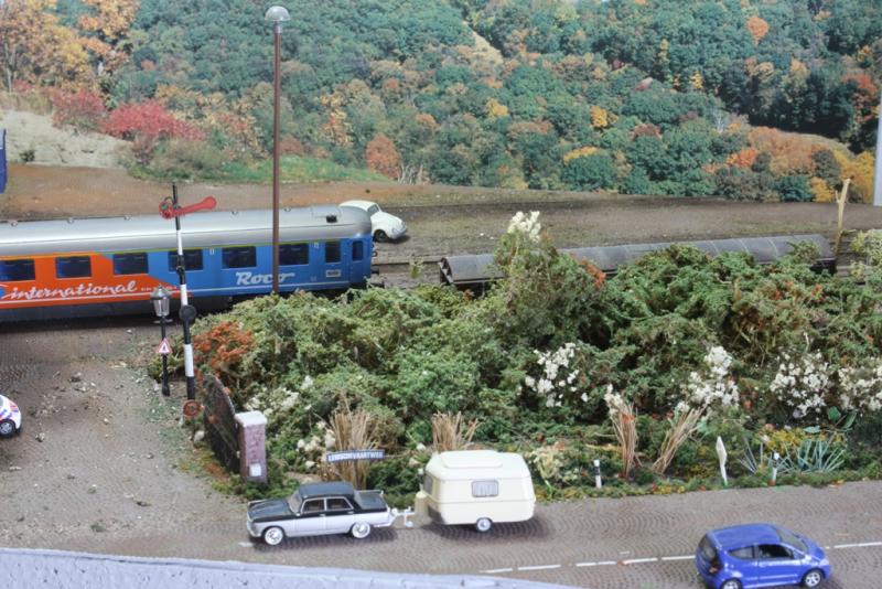

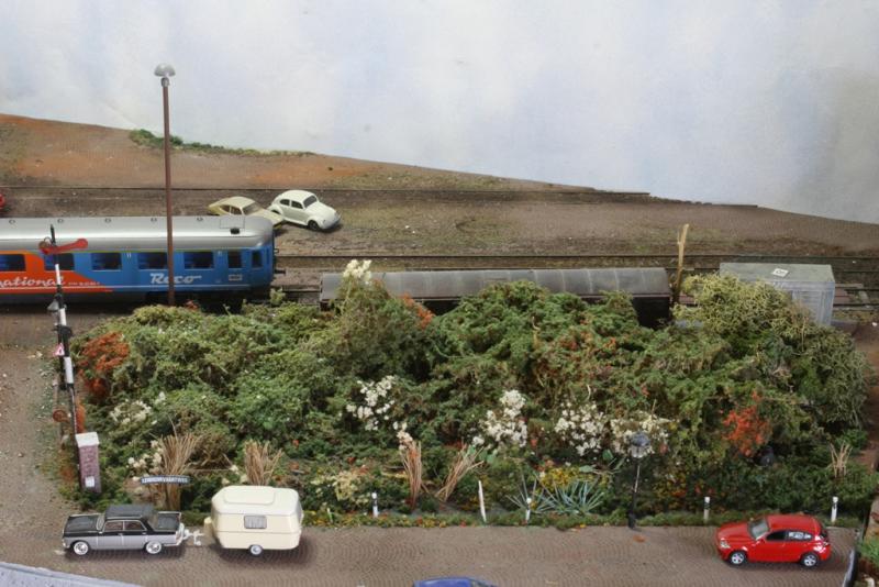

He....met een achtergrondje ziet het er gelijk anders uit!!
Gaat dat ook hier op??.........
Ja dat gaat ook hier op. Voor de volgelingen, ik ben druk met de beplanting!!!!!

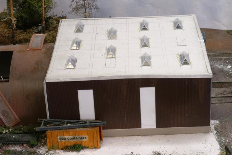

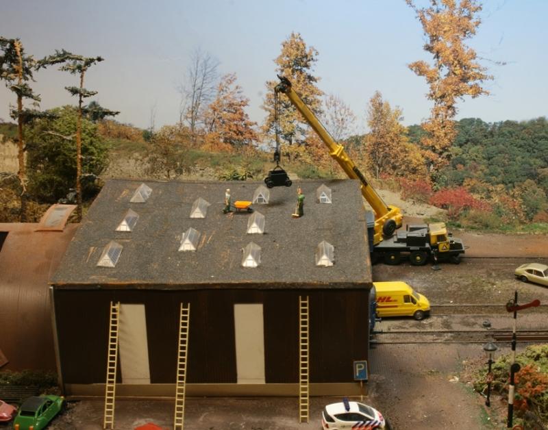

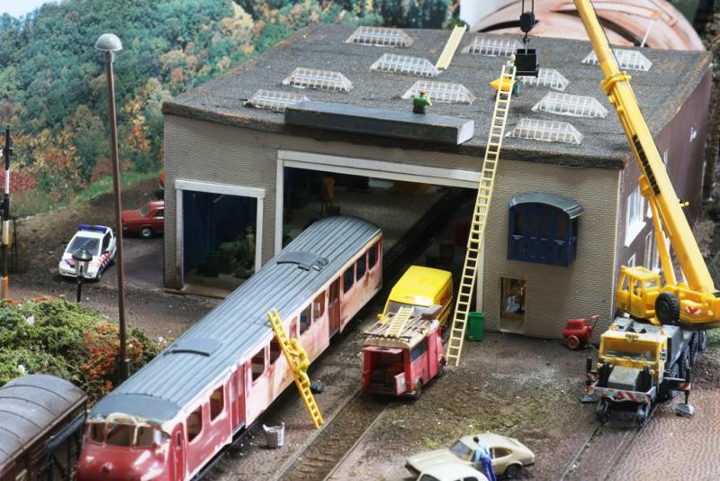

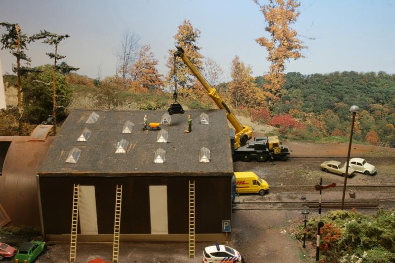

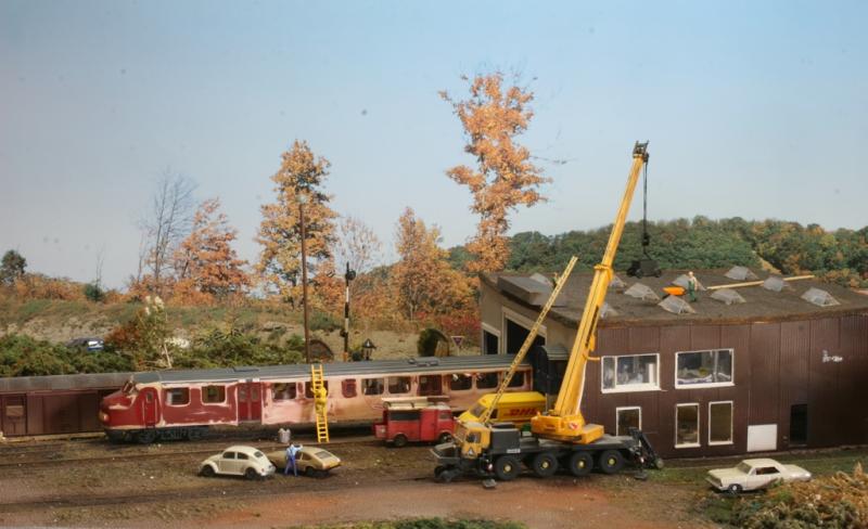

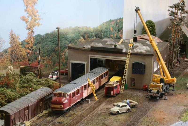

Gisterenavond zijn de dakbedekkers nog langs geweest. Vanmorgen vroeg hebben zij het werk weer opgepakt.
Duidelijk is te zien dat de ladders wat aan de kortekant zijn. Alles moest gebeuren met de kraan en een oude kolenhond.
Vanmorgen eerst lange ladders aan laten slepen en door de kraan een gewicht op het dak laten leggen. Het karton kan niet erg goed tegen het vocht van de houtlijm. Moet waarschijnlijk een nieuw (kunststof0dak komen
Duidelijk te zien dat de hoeken wat opkrullen.
Ook het andere werk gaat gewoon door.

@ Sobat
als karton aan een zijde geverfd of gelijmd is trekt dit meestal dan ook krom,
wellicht is het mogelijk de onderkant ook te schilderen of in te lijmen en dan trekt het misschien weer recht.
Succes verder ziet er schoon uut,

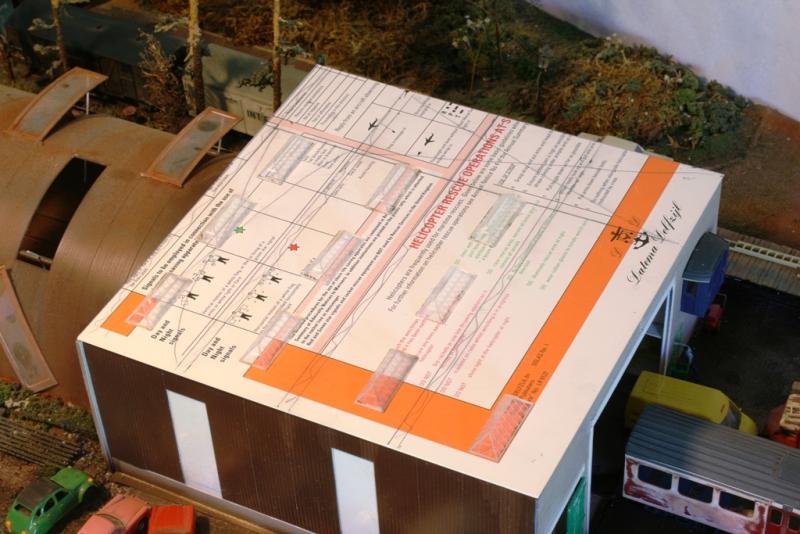

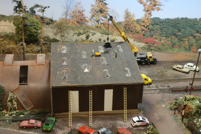

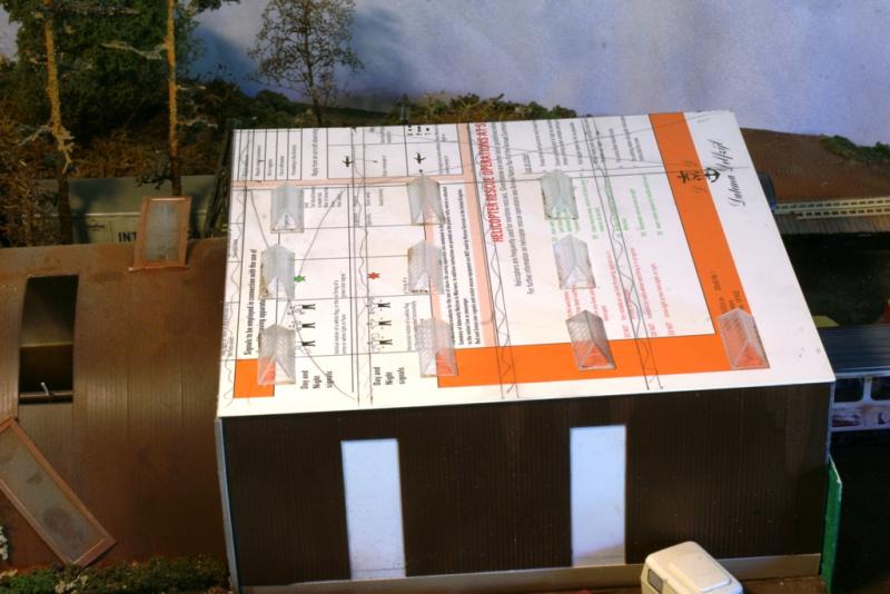

Toch maar besloten om een ander dak te maken.
Zo zag het eruit.........een beetje krom
Nieuw materiaal gepakt en opnieuw uit en aftekenen.
Ik had nog een plaatje staan van een of andere kunsstof.............
Na het aftekenen en uitsnijden moesten er enkele profielen gelijmd worden!!! Maar alle kunsstok is geen Styreen.... Moest gedwongen uitwijken naar de tube Bisonkit (gelukkig is die zeeuws, dus dat moet goed komen

Als het dak er op zit is het nog al donker binnen.Welke/wat voor verlichting zou ik kunnen plaatsen?
Berichten: 6450
Re: Halfronde Romneyloods voor Museumdoeleinde
Reactie #134 Gepost op:
09 August 2013, 12:25:05 »
Maak er wat van de chinese hoedjes in met een smd led er onder. Gewoon van een stukje tekenpapier. Zo lijkt het op die ouderwetse industrielampen. Twee spandraden tussen de muren en de zo gemaakte lampen aan twee getwiste lakdraadjes aan de spanningvoerende kabels solderen. Bij de muren even een paar kleine kraaltjes op de draad schuiven als "isolatoren"
