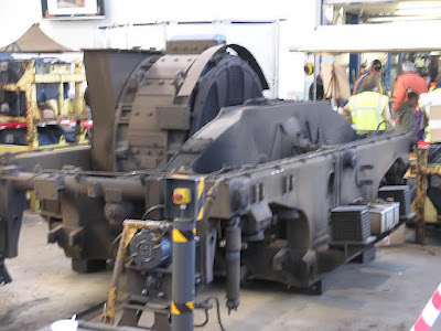

Op deze foto
Kun je de pennen zien
Een draaistel van een 1600/1700/1800
Bij de grensovergang naar van Mongolie naar China worden de rijtuigen opgetild waarnaar de draaistellen er gemakkelijk onderuit gerold kunnen worden

Op de foto's van Bob zie ik iets wat op pennen lijkt, bedoel je de omhoog stekende punten aan de zijkanten, in het midden? Ik neem aan dat daar dan een veer- en demperpakket aan zit, die aan de andere kant aan het frame zit..
