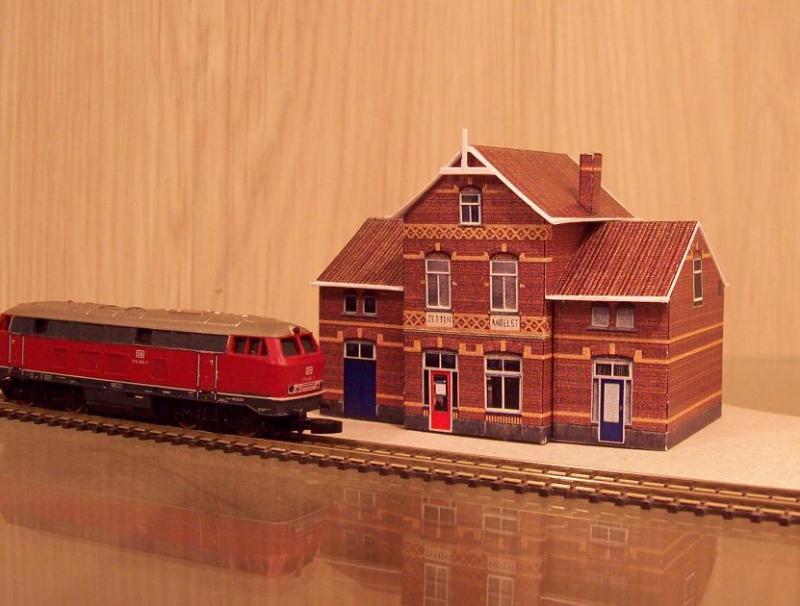

Leuk om te zien dat er meer belangstelling is voor spoor Z. Ik ben liefhebber van H0 Nederlands materiaal en heb in mijn (voormalige 1/43 modelauto)vitrine een collectie materiaal. Maar rijden is er niet bij: een gezin met 3 kinderen heeft de vierkante meters nodig die anders voor de hobby beschikbar waren.
Ik heb enkele maanden geleden een partijtje H0 restanten opgekocht: daar zaten toevallig ook wat Marklin Miniclub treintjes in. Dat spul is zo leuk dat ik besloten heb wat H0 op te offeren en een Z spoor baantje aan te leggen.
Inmiddels heb ik 3 locs en een stuk of 20 wagons, en wat railmateriaal. Maar aan scenerymateriaal vind ik het aanbod wel heel erg mager in deze schaal. Omdat mijn voorkeur toch uitgaat naar Hollands landschap heb ik besloten de bebouwing zelf te maken: ik heb op de PC een station en diverse huisjes getekend en daar fotografische details in gefotoshopt. Het resultaat is zelf uit te printen, natuurgetrouwe bebouwing.
Zeker in deze schaal is fotoprint heel goed toe te passen.
Inmiddels heb ik ook reliëf in de bebouwing door muurdelen uit te snijden en meerdere lagen als 3D werkje op elkaar te plakken. Zaterdag op de beurs wat dakplaten gekocht voor een natuurlijker pannendak, het eindresultaat zal ik ook nog tonen.
