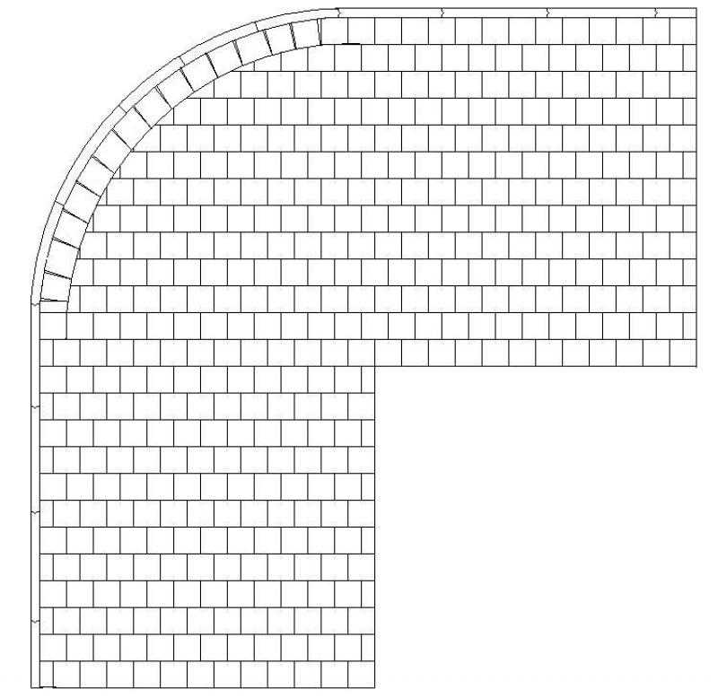

Meestal gaat het in de praktijk zo: Stoepstenen worden in rechte lijn gelegd en de zijstraat er haaks op. De ronde trottoirband die de stoep afbakend wordt dan gevuld met een rij in de bocht gelegde tegels of een dubbele rij klinkers.
Zie tekeningetje.
Groeten Bessel

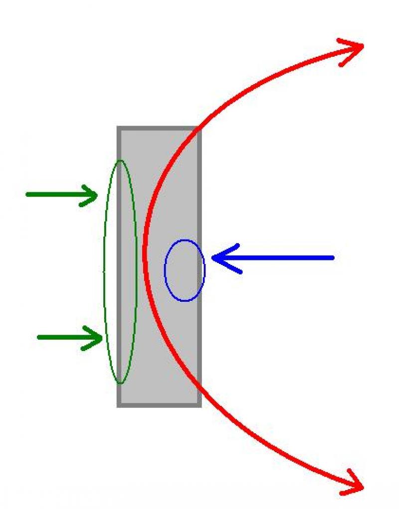

Beste Marc,
Ik heb even voor het voorstellingsvermogen geprobeert een plaatje bij te voegen.
Mocht het plaatje niet uitbeelden wat jij bedoelt moet je het maar zeggen.
Het grijze is het plaatje bestrating gezien van bovenaf.
De rode pijl geeft aan in welke richting je wilt gaan buigen.
Dan geven de groene pijlen aan (en het groene ovaaltje) waar de trekkracht zo groot wordt dat het product gaat scheuren / breken. En waar de bestratingspatronen ook gaan vervormen.
En dan geeft de blauwe pijl (en het blauwe ovaaltje) aan waar er zoveel drukkracht op het plaatje komt dat het lokaal gezien meer op een golfplaat gaat lijken dan op een bestrating.
Het materiaal moet namelijk ergens blijven dus froemelt zich hier op.
Dat is immers de theorie.
In praktijk blijkt voornamelijk dat als je je plaatje bestrating wilt gaan buigen het niet langer vlak blijft liggen en de buitenbocht omhoog komt omdat het de zelfde korte afstand als in een rechte situatie wilt behouden.
Je krijgt dan zoiets als in een testcircuit waar bochten extreem gekantelt liggen zodat je er super snel doorheen kan.
m.v.g.
Mark

); dat koud buigen niet lukt is duidelijk. Styreen is uiteraard een thermoplast dus ik dacht dat iemand daar misschien een slim idee voor had.. Plaatje beeld overigens perfect uit wat ik wil.

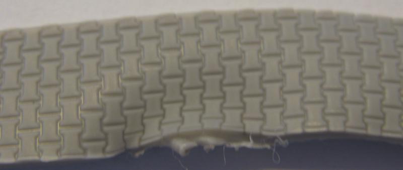

Hier heb je het resultaat.
Het is maar een strook van 1 cm. breed had ik toevallig nog liggen.
Verhitten met de strijkbout dan heb je tenminste een vrijgroot oppervlakte maar zoals je ziet het lukt niet.
Nog geprobeert glad te strijken maar ook dat gaat niet.
Als je ruzie met je echtgenote wil hebben dan kan ik je dit aanraden
