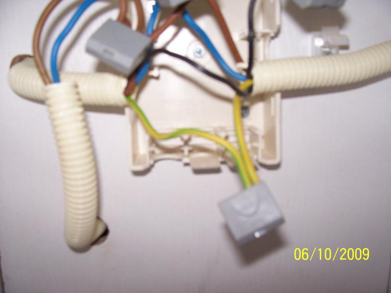

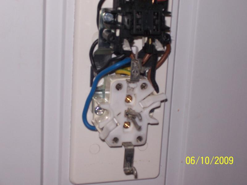

Beste Huub alereerst ook een goede middag
En hier is het bewijs dat de geaarde wcd ook daadwerkelijk
geaard is
De GEEL/GROEN gestreepte draad dat is hem.
