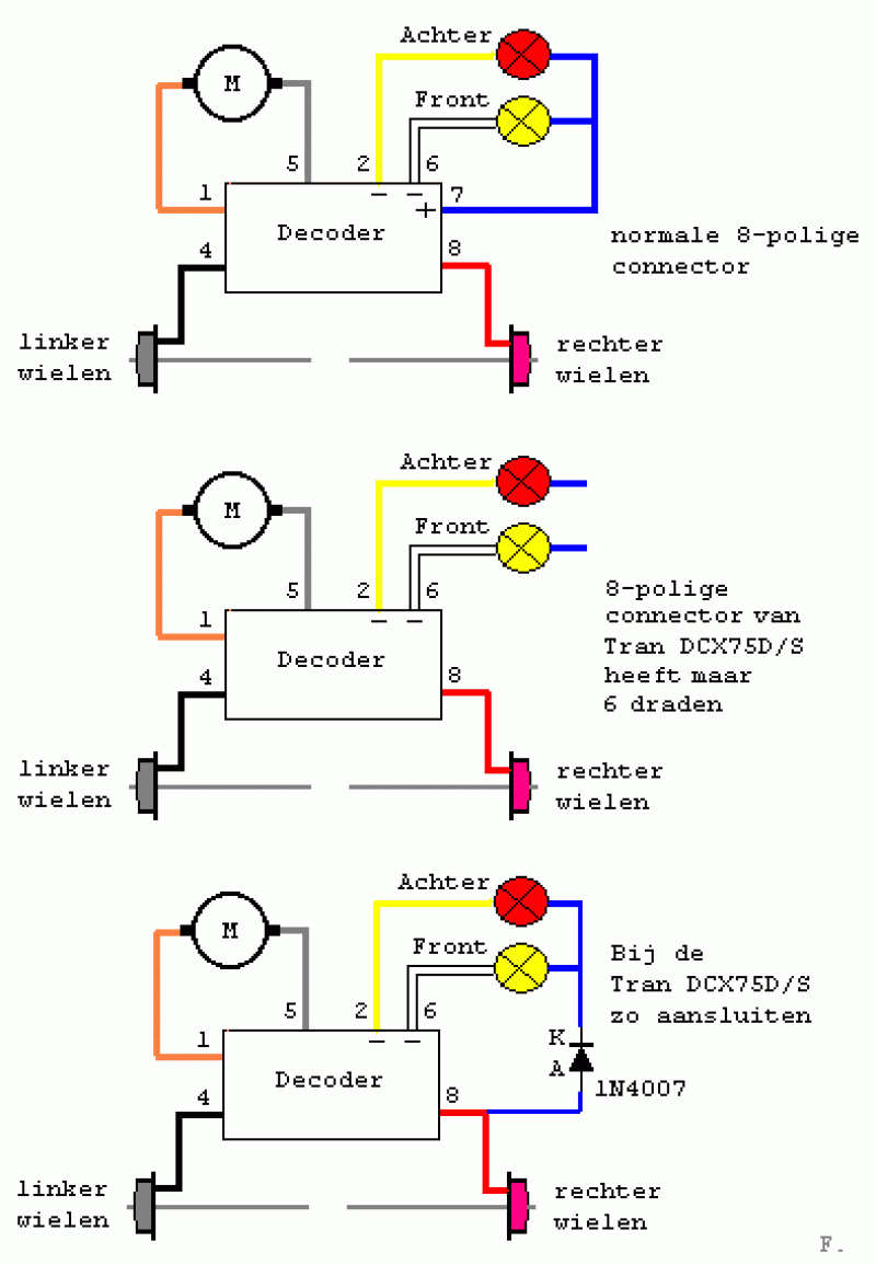

Kan en wil iemand mij vertellen hoe ik bij de Tran DCX75D/S de verlichting aan moet sluiten op de decoder? Aan de decoder zit wel een 8-polige NEM-stekker, maar er zitten maar 6 draden aan. Helaas geen blauwe. Nu staat er in TFM dat je voor de verlichting een draad naar de rechterzijde van de loc aan moet brengen, maar dat durf ik niet aan.
Aan de onderzijde van de print zitten nogal wat electronische componenten, en ik ben bang dat, wanneer ik zomaar een draad ergens op aansluit, er ergens anders lichtverschijnselen op gaan treden.
Iemand hier ervaring mee?

Heb even een tekening gemaakt. Als ik het zoals bij fig.3 aangegeven staat
aansluit zou het moeten werken. De diode is eigenlijk niet nodig, maar voor
de zekerheid gebruik ik hem wel.
@Wim, volgens jou zaten er precies genoeg draden, maar als je fig.2 bekijkt mis
ik er toch ééntje.  :)
Fred.

Hoi Wim,
"DCX75D/S   Als Gemeinsamer Pluspol wird die rechte Schienenseite (rot) werksseitig verwendet"
had ik al reeds in de gebruiksaanwijzing gelezen.
maar volgens het schema dat in de gebruiksaanwijzing staat is het niet intern aangesloten. En als dat wel zo was, moest de verlichting gewoon branden.
"Dus inpluggen, en rijden."
klopt, dat lukte gisteren ook.
Maar "inpluggen, en rijden en verlichting brand" lukt niet.
Had er al even een Lenz Silver ingezet, en toen werkte de verlichting naar behoren.
Bij de Tran werkte de verlichting niet, vandaar mijn vraag hoe ik de zaak aan moest sluiten.
Vanaf de decoder komen 6 draden die op de 8-polige pluk zijn aangesloten, maar pin 3 en 7 doen niet mee. Er zal dus op pin 7 een spanning gezet moeten worden om de zaak aan de praat te krijgen.
Ik moet ook Henk gelijk geven, het is minder handig om voor de Roco 2404 een decoder te kopen met maar 6 draden. Zelf noem ik dit een stommiteit van me. :-[
De volgende keer koop ik wel een decoder met minimaal 7 draden.
Heb er nog even over nagedacht. Op de print in de Roco zit zo te zien ook een spanningsregelaar voor de verlichtingsdiodes. Dat betekend dat die externe diode wel noodzakelijk is. Anders krijgt die spanningsregelaar ook negatieve pulsen op zijn ingang en daar kan hij volgens mij niet goed tegen.
Fred.

Waarom niet gewoon de twee diodes van de rode en de zwarte draad naar de pin voor de blauwe draad? Dan ben je klaar en werkt het precies zoals het met een "echte" blauwe draad had gewerkt.

Ik was er zelf ook al uit. Door op de decoderstekker tussen pin 8 en 7 een 1N4148 te solderen met de Kathode naar pin7 gericht, werkt de verlichting van de NS 2404.
Heb het meteen ook toegepast op de Roco NS 2437. Daar zit ook een TranDCX75D/S in.
Allen bedankt voor het meedenken en de hulp.
