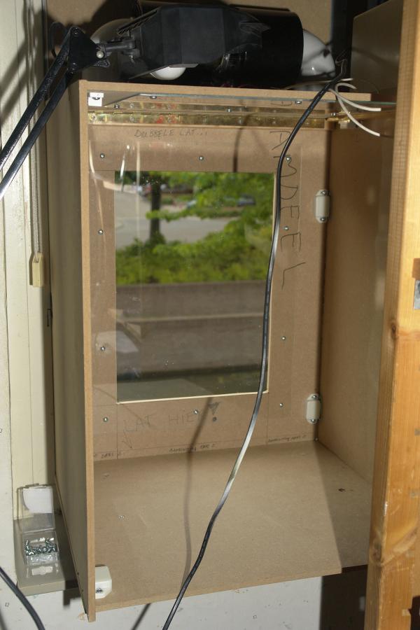

Foto 2: niet alleen omwille van het licht, maar ook om de buitenwereld gade te kunnen slaan, dit raampje, afgedicht met 2 mm acrylglas.
http://www.m-voorloop.nl/benelux/spuitcabine2.jpg

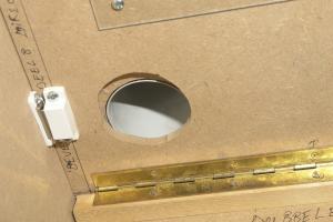

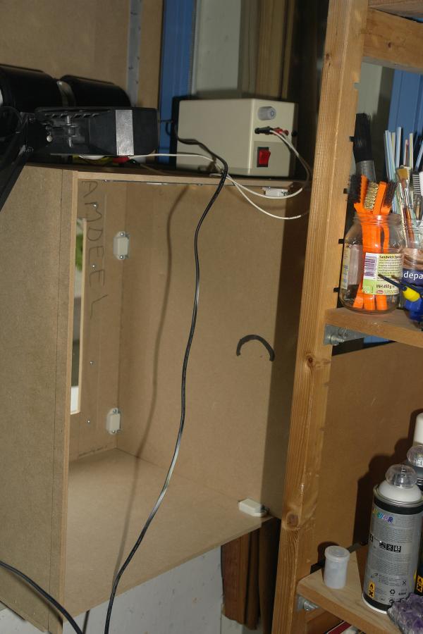

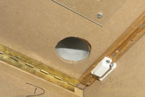

Foto 3 en 4: weinig interessants, de gaten waar de PVC bochtjes insteken voor de afzuiging.
http://www.m-voorloop.nl/benelux/spuitcabine3.jpg
http://www.m-voorloop.nl/benelux/spuitcabine4.jpg

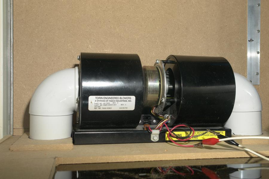

Foto 5: de afzuiging. In dit geval via een stevige borstelloze 24 Volt wals-ventilator, afkomstig uit een Prime Mainframe (uit vervlogen tijden... jaartje of 20 geleden, zo niet ouder)
De blaas-opening is via een grote sleuf in het raamdeel direct naar buiten gevoerd.

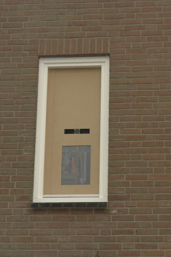

Foto 6: Het resultaat vanaf de buitenkant gezien... toen ik dit zag, begon ik toch aan een kleurtje te denken voor de achterzijde, want dit oogt wat vreemd...
http://www.m-voorloop.nl/benelux/spuitcabine6.jpg
Het geheel bestaat uit 4 delen: 2 losse zijkanten, een losse onderkant, en het raamdeel, waar via een piano-scharnier de bovenkant aan de bevestigd is. Dit deel is inklapbaar tegen het raamgedeelte aan.
De zijkanten worden bevestigd door middel van 5 magneet-sluitingen (in de bouwmarkten heten ze 'Magneetsnappers' of kortweg 'snappers')
Het is simpel: 'basisplaat' op de vensterbank leggen, raamdeel plaatsen, bovenkant opklappen, eerste zijkant bevestigen (wat door de magneetsluitingen zo gedaan is) tweede zijkant bevestigen en klaar.
Dan de ventilator op de bovenplaat neerzetten, en de voeding aansluiten (dat is nu nog het grijze kastje, die normaal op m'n 'electronicatafel' staat. Ik ben van plan om er een aparte voeding voor te bouwen)
PVC bochtjes in de openingen duwen, en klaar is ke... uh Menno.

@ system-M: het is het enige raam in dit huis dat naar binnen openslaat :D (en dat van die zwarte uitlaten klopt)
De ventilator lag al zo lang ergens tussen de rommel dat ik deze maar gebruikte: ergens anders staan nog twee 100 VA 24 Volt trafo's te wachten op 'dat ene mooie ding' maar dat 'ene mooie ding' is er nog nooit gekomen, dus maak ik daar gewoon een voeding van voor de ventilator.

Klein advies : zet er een filter voor de afzuigopeningen. ( zelfde spul als bij de afzuigkap )
Daarmee voorkom je de dat spuitnevel zich gaat hechten aan de binnenkant van je pijpen en waaier van de afzuiging.
Filterje vol, vervangen die hap.
Blijft de rest mooi vrij van nevel , ook buiten bij de buren  ;D

kijk dat is nou goede voorbereiding, een beetje denkwerk en de mazzel van een openslaand raam.
Ik begrijp nu dat je in huis geen verf ruikt want het gaat direct naar buiten.
Een opmerking, is het niet koud straks in de winter met dat raam open of isoleer je dat hout nog een beetje?
Nou kan je eindelijk met die spuit, spuiten, en ehhhh denk om je ogen!!!   ;)

@ wisselstromer: De buren hebben er geen last van, want het is het raam in de zijgevel van een hoekhuis  ;D
Over die filters zal ik eens na gaan denken, eerst komt toch het oefenen aan bod...
@ Frederico: of het koud gaat worden in de winter: ik heb nog geen flauw idee. Op het moment denk ik niet aan isolatie, maar het kan altijd natuurlijk.
Ik denk dat ik vanavond ga kijken hoezeer ik met spuitbussen in de weer kan gaan zonder dat iemand daar last van heeft (dat de ventilatie dan op de hoogste stand moet lijkt me duidelijk ;D )
