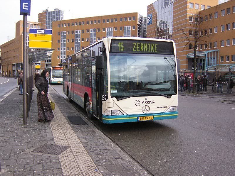

Ik wil graag een gebouw na bouwen en nu wil ik graag weten of het met styreen kan, zal een paar foto's plaatsen van het gebouw
http://i122.photobucket.com/albums/o251/AssGrunnVeen/552-Stationsweg-30092006.jpg
http://i122.photobucket.com/albums/o251/AssGrunnVeen/539-Station-01032006.jpg
hoop meer informatie via deze weg te krijgen, hoe ik het best aan kan pakken en hoe je het met de maten doet enz

Dit gebouw is best na te maken in styreen. Het is een uitdaging, er zitten vremmde hoeken in het gebouw, maar het zeker niet onmogelijk. Ik zou even een telefoontje naar de eigenaar van het pand doen en kijken of je kopieen van de bouwtekeningen kunt krijgen. Er zijn meer mensen die dit zo hebben aangepakt. Dan ehb je alle juiste maten en dan is het slechts een kwestie van omrekenen hoe de maten van het model zijn.

Nou dat gebouw kan je maken met syreen.
Maar laat ik eerlijk zijn en zeggen dat dat geen geschikt gebouw is voor beginnende styreenbouwers.
(no offence)
Begin eerst eens met een simpel iets om zo het materiaal te leren kennen.
En dan moet je denken aan bijvoorbeeld een schuurtje voor in de achtertuin of een bushokje of zoiets dergelijks.
