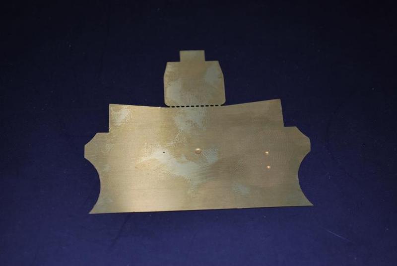

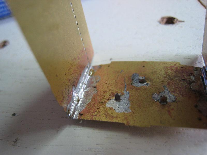

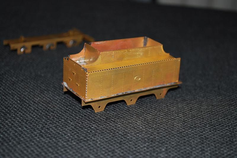

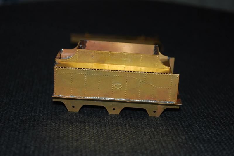

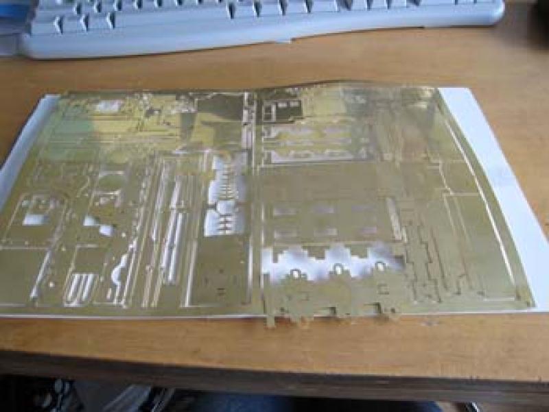

Zow de ets plaat is binnen en ik ben stiekum even aan de slag gegaan met de tender. Hierbij wat picturen:

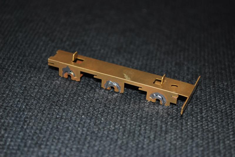

En het onderstel:
Het is allemaal uit .4 mm messing geëtst en voelt goed zwaar aan, de passing is over het algemeen goed te noemen. Zoals elders vemeld zal de mijne appelgroen worden en dus omgebouwd worden naar linkse bediening.

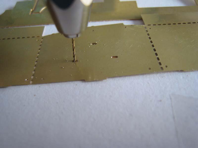

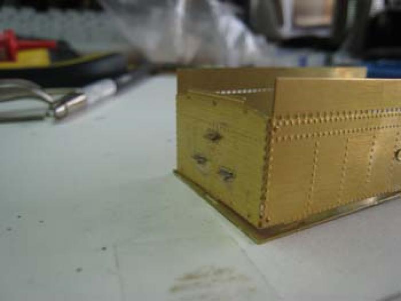

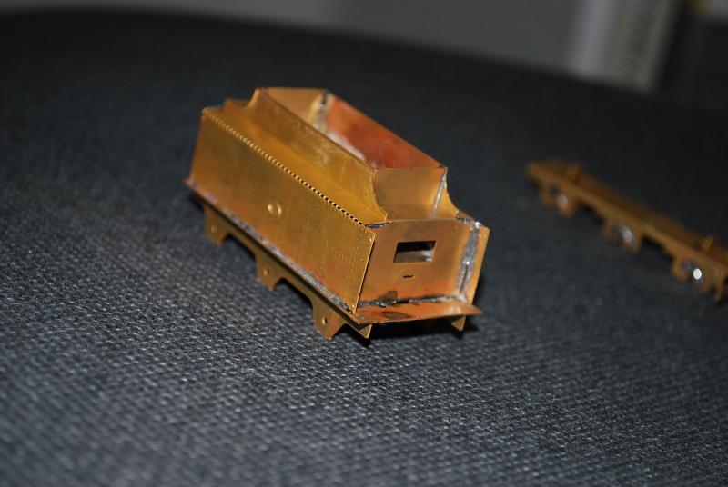

Helaas kwam bij mij de etsplaat wat gebogen op de deurmat
Maar niet getreurd, knutselen maakt mij happy.
Van binnenuit met een .4 boortje de gaatjes in de tender geboord voor de handrail en sluitseinijzers. In het etswerk zijn deze al gedeeltelijk voor geetst.
Ook de treeplanken vastgesoldeerd.

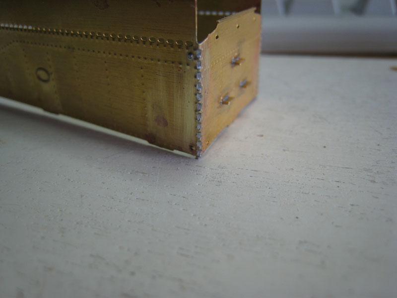

Om de vouwlijn te verstevigen en dicht te solderen gebruik ik een stukje messing draad.
Met flink wat vloeimiddel in de hoek vastzetten.
Nu nog even wachten op de bouwhandleiding...

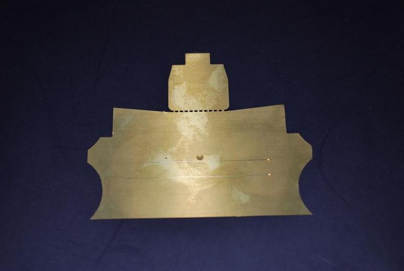

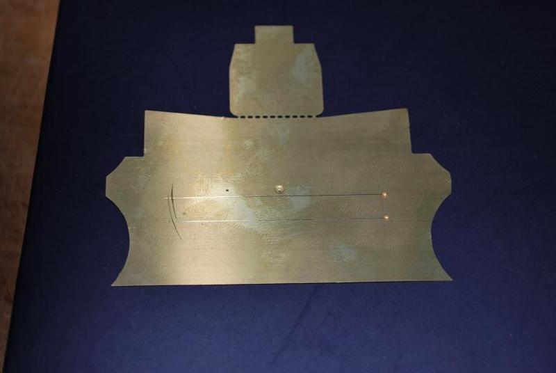

Zo tijdje stil geweest hier maar ik ben weer wat verder gegaan. De rest van de bouwfoto's volgen nog maar ik wilde dit alvast laten zien/uitleggen.
Aangezien ik een staatsspoor versie aan het bouwen ben moest de handel waarmee de schaarbeweging gesteld wordt naar de andere kant. Deze handel loopt via een kast op de vuurkist deze moest dus naar de andere kant verhuizen. De gaten moesten dus gespeigeld gaan worden, dit heb ik als volgd aangepakt:
De twee grotere gaatje rechts moeten dus naar links verhuizen.
Met een geodriehoek twee lijnen parallel aan de onder rand getrokken door de gaatjes.
Vervolgens een passer in het gaatje van de veiligheid gezet (deze zit in het midden) en gaatje rechts gezet en vervolgens de passer gedraaid tot je dezelfde lijn weer kruist.
Nu is het een kwestie van op de kruisende lijnen een gaatje boren.
Ik hoop dat ze een beetje duidelijk is.
