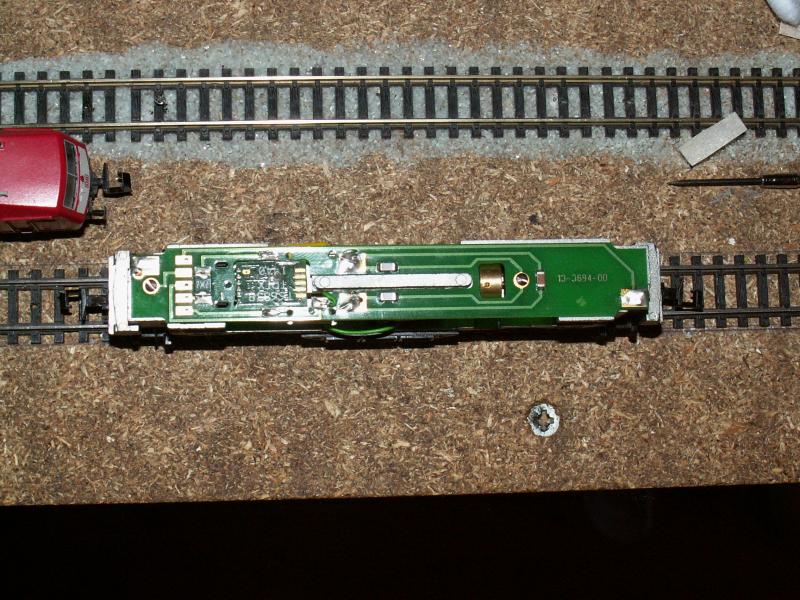

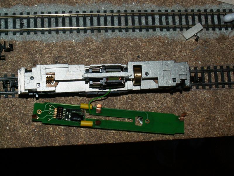

Ik heb hier een minitrix ludmilla die het niet doet
(motor, printplaat doet het wel )
Maar denk zelf dat de wielen geen goed contact maken met de motor??
Heb gisteren op wel 100 manieren gebrobeerd om dat ding via de rails aan de praat te krijgen
als digitaal en als analoog doet ie het niet
Foto's:
Hopelijk kan iemand mij helpen!

Ik weet niet of je de beschikking hebt over een voltmeter of multimeter anders kun je kijken of er spanning op de printplaat staat als de loc op de rails staat. Zo niet dan kan je met een multimeter ook meten of er verbinding is tussen de wielen aan 1 zijde en het punt waar ze verbinding hebben op de print.

Is dat een Ludmilla? volgens mij een BR 120
Als je printplaat het doet, weet overigens niet wat ik me daar bij moet voorstellen, heb je wel spanning via de wielen. De wielen geven voeding aan de print.
Ik vermoed veel meer dat de beruchte NEM stekker geen contact maakt. Is bekend probleem en betekend dus decoder ff vast solderen. Maar meten is weten.

Het klinkt echt als een contactprobleem in de stekkerverbinding. Ik heb het ook gehad bij m'n MaK en BR 120 van minitrix. Eerst rijden als een tierelier om het de volgende keer (een maand of wat later) gewoon niets meer te doen terwijl er niets mee is gebeurd. Dus het verleden biedt geen garantie voor wat betreft de NEM stekker.
Ik heb de boel tijdelijk aan de praat kunnen krijgen door de decoder (of analoogplatine) uit te buigen terwijl deze in de stekker van de lok zit. Hierdoor buigen de draadjes en reed de boel ineens weer. Definitieve oplossing is echter solderen.

Op je foto's kan ik het niet zien, maar uit ervaring die ik heb, weet ik dat Minitrix in sommige gevallen ( MaK ) twee printjes op elkaar legt die contact moeten maken. Dat
wil niet altijd. Dat was in mijn geval de oorzaak.
Gr. Remco.

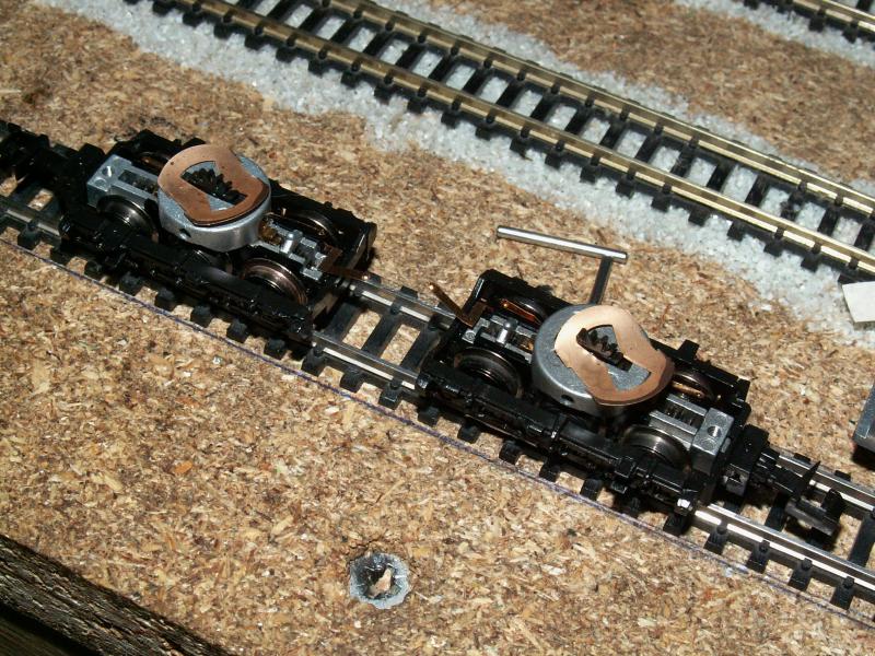

hallo weet je wat het ook kan zijn , heb he zelf ook gehad met de 111 van fleischmann
de tandwieltjes in het draaistel bij de wielen werden geblokeerd door een heel klein hard vuiltje
tussen een van de tandjes , toen deed hij ook niets meer
of de messing veertjes aan de draaistelen maken geen goed contact [iets te ver naar beneden] (y)

Hallo bedankt voor het meedenken
Het 1ste denk niet
Ik had hem juist opgen gehaald voor die vuiligheden tussen de tandwielen,
netjes verwijderd
wielstellen draaien weer top!
het 2de zou nog wel eens kunnen
Maar dan ben ik niet zo heel zeker van

Maar de problemen waren:
De NEM Stekker.
En had de wielen verkeerd terug gezet :-\
De NEM is gesoldeerd en de wielen staan weer goed :)

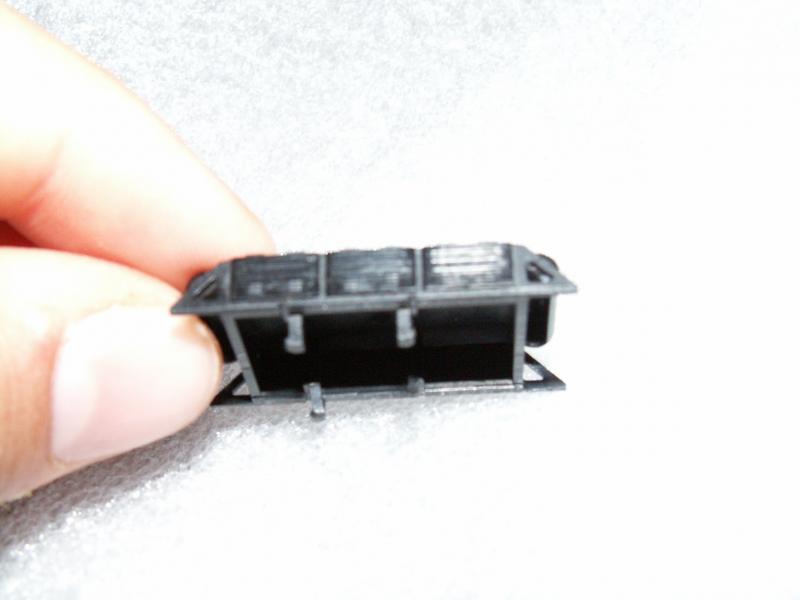

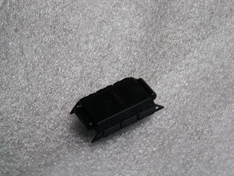

Na een poos van herkomst wilt ze nog wel eens stotteren over wissels en vuile bochten.
Nou had ik laats iets per ongeluk eraf gesloopt maar weet de  bestelnummer niet van het onderdeel.
(handleiding ben ik kwijt :-\)
Dat ding zou het plaatje op zijn plaats moeten houden maar omdat ie kapot is, doet iedat niet helemaal.
Heb wat foto's voor de duidelijkheid
Het gaat om de Ludmilla van minitrix 12508
De DB-Cargo rode versie (nieuwe serie met NEM)
Hopelijk kan iemand mij het bestelnummer doorgeven.

Even zoeken op Trixshop.de, daar staat deze mogelijkerwijs ook wel bij.
