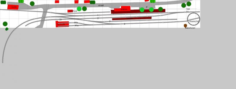

De laatste tijd ben ik weer wat vaker in de kelder te vinden om te bouwen aan mijn Museumlijn Station Simpelaar.
De inspiratie heb ik gevonden in de eenvoud van het baantje "Keuvelaarkade" én de mogelijkheden van het echte museumspoor van de ZLSM in Simpelveld. Uir de combinatie van die twee woorden is de naam Station Simpelaar ontstaan.
Kortom: mijn baan stelt een museumlijn voor waarbij spoor 1 en 2 van bovenleiding zijn voorzien omdat een deel van museummaterieel uit ex-NS electrische locs bestaat. Het station is dus niet meer in gebruik voor regulier reizigersvervoer, maar de stichting Simpelaar heeft het station en omgeving (loods, seinhuis) in oude luister hersteld. Simpelaar ligt aan een oude enkelsporige lijn die ook nog een aftakking heeft naar de oude haven (niet getekend).
Tot zover de context van de baan. Ik wil een eenvoudige, overzichtelijke baan met maximaal speelplezier.

Bovenstaand heb ik voor het eerst een plaatje geupload. Maar hoe krijg je dat ding groter?
Toevoeging:
De baan heeft een maximale lengte van 4.30m in de lange poot van de L en 2.30m in de korte poot.
HenkN

Dank je Jacob.
Hierbij dan.
En........ reacties zijn van harte welkom.

Ziet er netjes uit... Misschien is het handig om het kopspoor langs het perron ook aan te sluiten op de draaischijf.. Scheelt een hoop gerangeer.. Kun je je stoomloks ook laten omlopen en ze gelijk draaien..

maar wat ben je van plan te gaan doen met spoor 0 (zeg maar dat spoortje dat tegen het stationsgebouw aan loopt)
Bij de STAR in stadskanaal hebben ze ook zo'n spoortje ( wel met perron er langs) daar staat een oud blokkendoos rijtuig als souvenirshop(Het is maar een tip).
@ Michael is het wel een kopspoortje of loopt het gewoon door?
groet bas

Het lijkt wel erg op Haaksbergen
Kun je net zo goed de MBS uitbeelden.
Ik zou wel spoor 3 ook op de draaischijf laten uitkomen.
Dat zal in grootbedrijf zeker gedaan zijn, ook handiger met diesel of stoom met omlopen.
Leuk plan verder.
Mvg, Marcel

OK, ik neem de tip over om het kopspoor ook aan te sluiten op de draaischijf.
In mijn idee was dit spoor als goederenspoor bedoeld.
Het kopspoor naast het station is alleen bereikbaar via het spoor dat de loods bedient. Op dit spoor kan ik postwagens stallen.

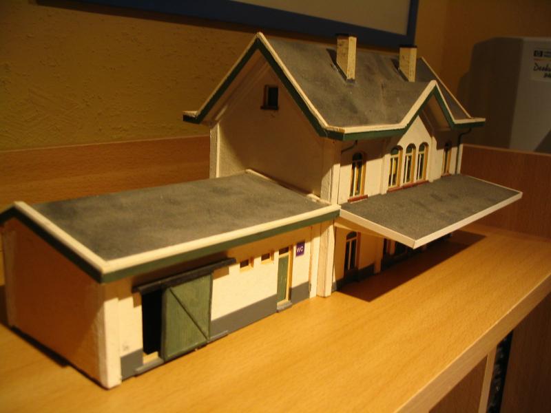

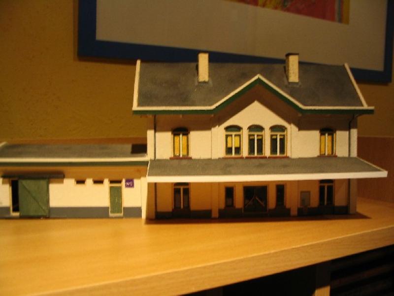

Het station is zelfbouw uit karton (taartdozen, kalender, enz). Links zit een loodsruimte aan het station vast waarin de PTT postzakken opslaat.

Maar ook, zeg maar spoor 2, via een wissel op de draaischijf aansluiten. Dan kunnen loks van een binnengekomen trein af gerangeerd worden en natuurlijk nieuwe er voor worden gezet.
Misschien is het mogelijk om de draaischijf nog iets naar links te verplaatsen zodat je aan de rechter kant van de schijf nog een paar korte sporen aan de draaischijf kan maken om loks "te parkeren".

Jakop, Jouw ideeën vertaald naar een plaatje.
Henk

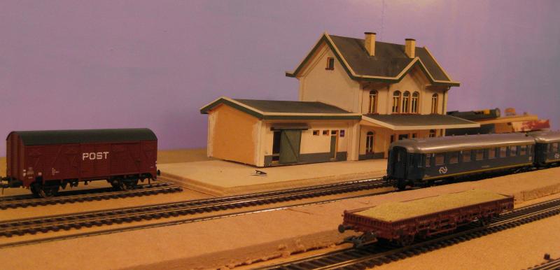

De bouw is begonnen.
De baan hangt met plankdragers en een railsysteem aan de muur. Op de plankdragers liggen vierkante latten (2x2 cm) waarop de modules rusten. Maximale formaat module of beter, segment = 120 x 60cm. Boven de baan hangt de lichtkap met daarin om de 50 cm een spaarlamp.
De segmenten zijn gebouwd van van grenen latten 5,6cm x 12 mm met daar boven op een MDF-plaat van 9 mm dik. Daarbovenop komt zachtboard (€ 17,00 voor een plaat van 122-244cm). Hierin snijd ik sloten e.d. uit. Ook verhogingen zijn makkelijk te realiseren.
Vandaag het baanplan als proef uitgelegd op de drie segmenten die klaar zijn.
Wordt vervolgd.
HenkN

31 May 2009, 16:12:25 »
Nog een paar plaatjes
