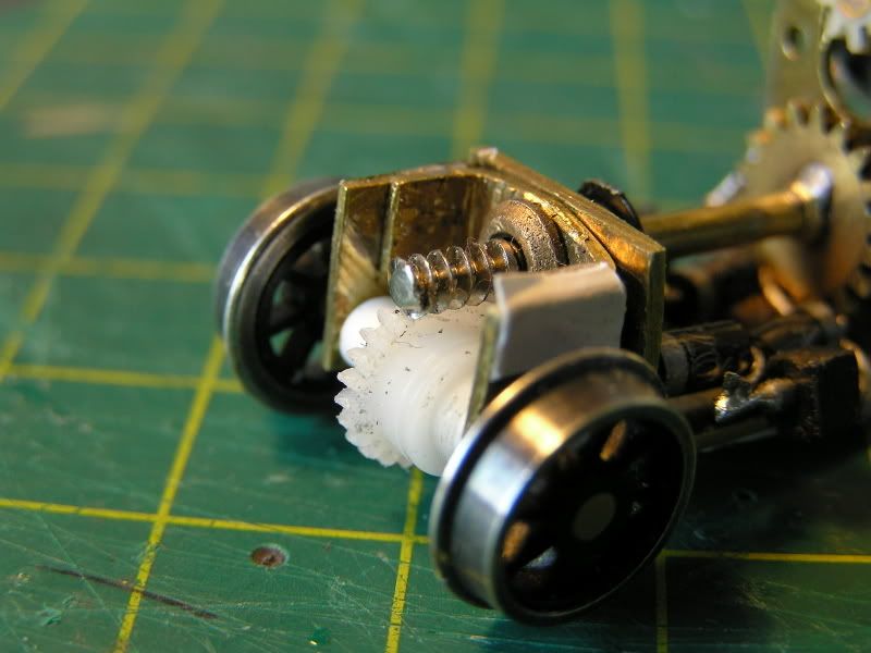

Het is even geleden en mijn 102 is nog steeds niet af :(
Ik heb al een hoop getest en gerommeld aan de aandrijving, maar het ding wil maar niet soepel 'lopen'. Ik vermoedde dat het kwam doordat de tandwielen geen schuine vertanding hebben. Een artikel van Klaas (@Bakkie) in RM 182 over tandwielen, bevestigde mijn vermoeden.
Het is zelfs zo erg dat de wormen er een schuine vertanding van proberen te maken, zie foto:
Gevolg: versleten tandwielen en tandwielgruis... :-X
Wat het gekste is; op de beurs in Houten heb ik de tandwielen en wormen als een setje gekocht!
Nu maar op zoek naar goede tandwielen en eventueel andere wormen *zucht* (wordt nog lastig, want ik heb geen zin om het hele onderstel opnieuw te gaan maken.
Maarten
Mijn ervaring is dat dat op zich geen groot probleem hoeft te zijn, als er tenminste voldoende speling tussen de worm en het tandwiel zit. Overdreven snelle slijtage komt meestal door een braam op de worm, waardoor de tanden letterlijk worden weggefreesd. Of door héél erg slechte kunststof. Omgekeerd heb ik het ook wel eens meegemaakt dat een KUNSTSTOF tandwiel snelle slijtage van een MESSING worm veroorzaakte... dat moet een hele zachte kwaliteit messing zijn geweest.
Arjen.

of erg vals kunststof. Inderdaad zijn  met voldoende speling de meeste wormproblemen wel op te lossen tot iets acceptabels, ik ben alleen al zoveel kitlocs en halfdode fabrieksmodellen tegengekomen die gebouwd of afgesteld waren met de gedachte "prak die worm maar zo diep mogelijk in het wormwiel, dan slipt ie in elk geval niet" dat het erop lijkt dat die wijsheid nog niet algemeen doorgedrongen is...

De speling is goed, de tandwielen zitten niet te diep in de wormen. Als ik de speling groter maak, slippen de wormen namelijk over de tandwielen heen.
Of helemaal niet afgesteld. De correcte afstelling is ooit voorgeschreven door de Engelse modelbouwer Iain Rice. Hij legde tussen worm en wormwiel tijdelijk een velletje toiletpapier. Maar dan wel het 'toiletpapier voor echte mannen' dat in zijn woonplaats werd verstrekt door de vrijwillige brandweer... bepaald geen vierlaags kontstrelende tissue-kwaliteit maar iets veel dikkers, grijzers en ruwers, vermoed ik...
Blijft het feit dat die overmatige slijtage iets doet vermoeden dat met die afstelling weinig van doen heeft en, nogmaals, des te meer met het materiaal.
Arjen

Eventjes je foto wat vergroot en volgens mij lijkt de worm qwa vorm van de "tanden" meer op een transportschroef, zie ik dat nou goed?

Kan het niet goed zien op de foto, maar staat de worm wel midden boven het tandwiel?
Wat bedoel je met een transportschroef? Zo'n geval wat bijvoorbeeld ook in een gemaal zit om water te verplaatsen?
Ja, (stond). Inmiddels heb ik de wormen en tandwielen gedemonteerd. Ik had nog een goede worm + wormwiel liggen, maar helaas paste dat niet.
Overigens heb ik nog een spud liggen, maar ik vindt het zonde om daarvan wormen en wormwielen te gebruiken voor de 102. Zal je zien dat het nog niet werkt. :(

De worm leek mij vrij scherp en recht, maar na nog even nagezocht te hebben
(wat ik dus eerst had moeten doen ::)), hoort een worm in tegenstelling tot een tandwiel  (welke een iets bolle vorm heeft om de tanden tegen elkaar af te laten rollen en niet te schuren) een tapse vorm te hebben.
Maar goed, laat dus maar zitten en pleurt die zooi weg en snel een werkend setje erin. Straks is Floris zijn exemplaar al versleten voordat die van jou ook maar een mm. heeft gereden. :P ;D

Als ik de foto zo bekijk dan slijt het messing wormwiel harder dan het (lijkt wel een soort plastic) tandwiel.
Zou het op te lossen zijn met een plastic worm ?
Iets wat lijkt op een wormwiel van bijvoorbeeld een fleischmann BR 101 ?
Het tandwiel wat dit wormwiel aandrijft zou je dan kunnen bevestigen op de as van de wielen.
In ieder geval succes met dit misterie, ik vind het wel raar  ???
Even zeuren ;): De worm (geen wormwiel) is niet van messing, maar chroomkleurig. Het messing van het chassis wordt op de foto daarin weerspiegeld zodat het lijkt alsof het van messing is.
Deze is niet versleten. (het tandwiel wel :()
Ik zal op de eerstvolgende beurs in Houten kijken of ze bijv. bij GM&S iets vervangbaars hebben wat het wel doet.
