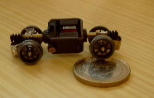

Na mijn messingavontuur weer terug naar de echte modelbouw: een oersikkie. Vandaag maar eens begonnen aan de aandrijving, in elkaar gefrommeld van wat stukjes messingplaat en -pijp, wieltjes van Piet en een fleischmann spoor N-V100. Het motortje gaat als t goed is precies onder de vloer passen, dus het is niet zo'n philo met halfdicht machinistenafdakje (machinistenhuis mag het niet heten..)

06 November 2006, 18:06:02 »
Kreeg je die ene Euro erbij??

Grappig, Floris,
Ik heb ook al een tijd (een paar jaar) het idee om een Oersik te gaan bouwen met aandrijving. Heb alleen de wielen nog niet. Heb je die bij GM&S gekocht?

Die van trawos is ongeveer spoor 0 qua schaal...
De wielen die er nu onder zitten komen inderdaad bij GM&S vandaan, gewoon wagenwielen, RP25-profiel... Net nog ff het motortje nagemeten en helaas, hij komt net 1 mm te hoog. nou ja, boeiend...

Het motortje wat ik ga gebruiken is een kleine Machima. Op de beurs zaterdag he ik wel tandwielen en wormen gekocht. Het idee is om de motor onder de motorhuif te plaatsen. Heb vanavond al een beetje zitten bedenken hoe ik de aandrijving precies in mekaar ga frotten, maar ben er nog niet helemaal uit. Heb de rest van de avond geen tijd meer voor: een van m'n zusjes is jarig, dus zometeen cadeautjes geven, gebak eten en meer van dat soort dingen

Artikelnummer van de wielen heb ik niet, heb ze gewoon uit een bak gegrist in Houten. Als ik zin heb meet ik ze wel ff op (kan ff duren, morgen werken en nu geen zin)

jeej, vandaag eindelijk met styreen aan de gang geweest, stroomafnemertjes gemaakt, alles opnieuw afgesteld, blaat, kwaack, rats, kuch, bonen en al dat soort dingen...
en.... JOLIJT, HET RIJDT.
jawel, oersikkies zijn klein.
Als ik nou slim geweest was en er eerder aan gedacht had had ik zelfs nog een motorblokje kunnen namaken in de (helemaal vrije) motorhuif. Helaas had ik de huifluikjes er al in dichte toestand op gezet, dus dat heeft geen zin meer en ik ben te lui om eea weer te slopen. Voordeel is wel dat er nu nog wat meer lood in kan.
Oh ja, Maarten, de wieltjes zijn 8 spaaks 9mm-gevalletjes.
