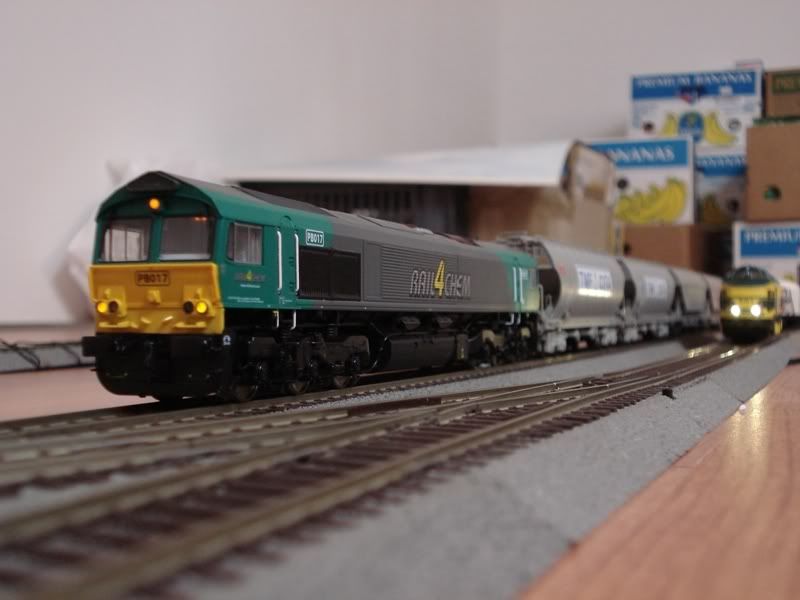

Omdat ik de verlichting van de class 66 nogal beroerd vind en ik toch zo'n model open had liggen om te digitaliseren, ben ik maar even gaan onderzoeken of hier nog wat aan kon doen.
De oplossing is eigenlijk vrij simpel:

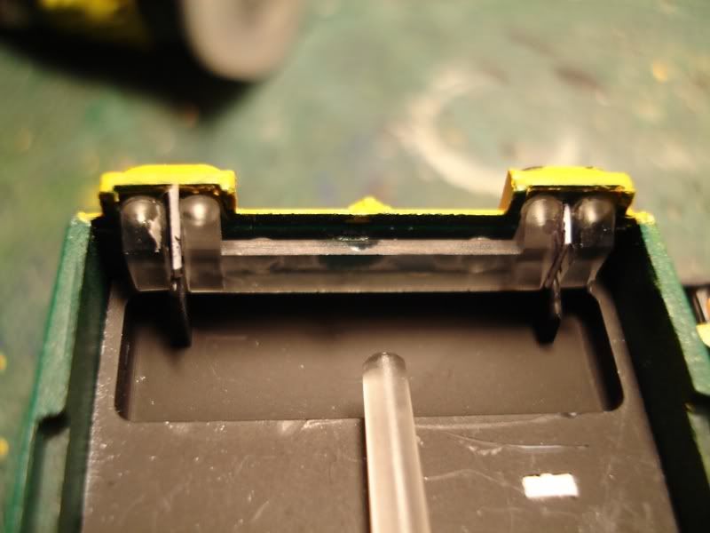

De front en sluitseinen bestaan uit 1 plastic onderdeel; niet zo raar dus dat deze nogal lekken. Als eerste heb ik de lichtgeleider tussen de gele en rode lichten doorgezaagd en er een plastic-plaatje tussen gefrot:
Daarna heb ik om de gele leds een stukje krimpkous geplakt. Let op, deze moet niet te lang zijn.

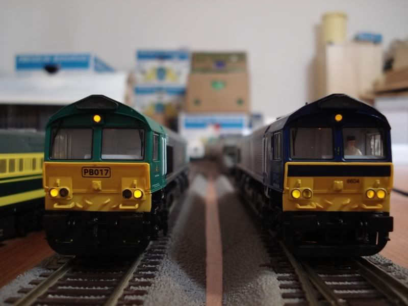

Kap erop en dit is het resultaat, frontseinen die branden waar ze moeten branden:

Fraai, ik moet mijn Klaas nog openen, dus dat ga ik meenemen.

ziet er mooi uit. Ik moet die van mij ook nog eens open maken, dan zal ik dat gelijk eens aanpassen  ;D.

Heb de poging gewaagt om dit voor elkaar te krijgen. Inderdaad een hoog gehalte frot en friemel werk.
Het resultaat was inderdaad beter dan het orginele. Maar te vreden ben ik niet. Nog te veel lekken van licht.
De plaatjes die er tussen komen mogen zeker niet al te groot zijn. Anders past de kap niet. Dan maak je ze weer kleiner en je hebt weer lekken.
Misschien kijk ik te nauw wat betreft het lekken van het licht,.
Morgen ga ik verder met het aanpassen. Misschien lukt het dan beter.

Vandaag nog wat verder kunnen rommelen.
Na eigen inzicht wat kleine dingen anders gedaan, maar het resultaat is er na.
De verlichting brand zoals het hoort.
Bedankt Edwin voor het voorbeeld.
Er lekt inderdaad licht naar de rails. Dit is het gele ledje wat achter op het printplaatje zit. Dit ledje is voor het bovenste verlichtingsbeeld

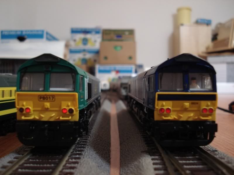

Ik was niet duidelijk genoeg denk ik. Ik bedoelde eigenlijk hoe het seinbeeld eruitzag voor de ombouw. Zag je duidelijk geel en rood tegelijk branden, of ook nog lekkage naar de cabine ofzo. ;)
Wat dacht je van 5 oplichtende frontseinen en 4 oplichtende sluitseinen?

't Is net zoals ik zeg... 5 velle frontseinen en 4 felle rode seintjes aan de achterzijde...
Door de lenzen van de sluitseinen schijnt net zo veel licht als door de lenzen van de frontseinen. De lenzen zijn overigens niet gekleurd.

Kijk en vergelijk  :)
Frontseinen:
Sluitseinen:
