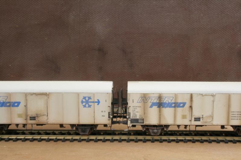

ga je ze gelijk superen, vervuilen...??
eric

Uit persoonlijk oogpunt laat ik ze zoals ze nu zijn, ik vind geweatherde
locomotieven en wagens wel mooi maar ik hou ze toch voor mijzelf lekker schoon.
