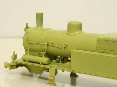

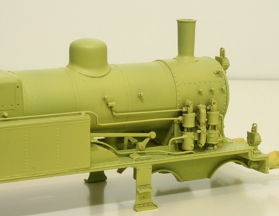

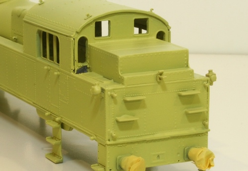

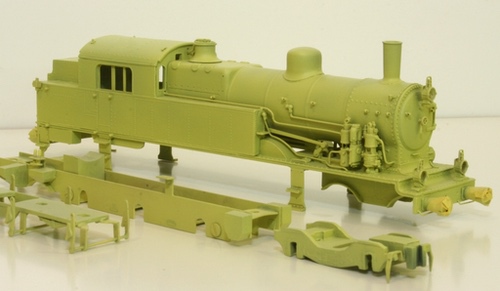

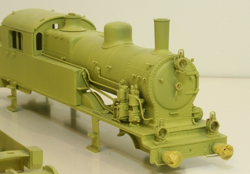

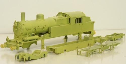

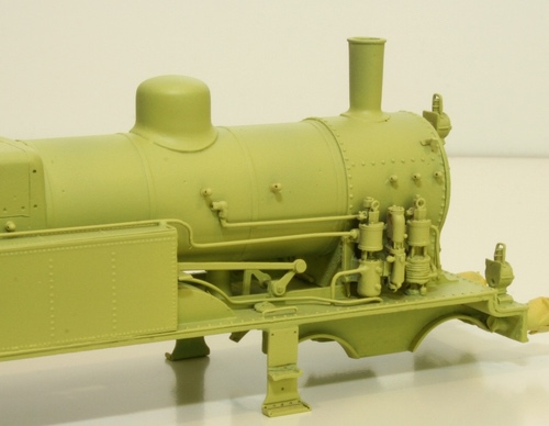

Citaat van: stig
...Ben benieuwd wat je daarvan vind...
MEGA MEGA spul !!
Ik zou haast zeggen, kijk zelf maar....
... verreweg het meest fijne materiaal waar ik tot nu toe mee gewerkt heb ! ( en de kleurverf moet nog komen
... het trekt de kleine schuurkrasjes in het witmetaal volledig strak en haalt de details op ! Wonderbaarlijk
... en het laat zich heerlijk met veel lucht en weinig verf om b.v. de appendages heen wervelen. Geen wegtrekkend pigment, geen zakkers, niets van die ellende
... maar... bij de schoorsteen zie je al een probleempje, kom ik bij de laatste foto op terug... Overigens was ik bang voor de voorwarmer. Die zag er zo slecht gegoten uit, dat ik vreesde die niet mooi in de lak te zullen krijgen... kijk zelf, ook perfect strak !
... ook de weggeschuurde gietnaden op dom, ketel en schoorsteen zijn als sneeuw voor de zon verdwenen.
... en dan... wat heeft het Kleine Indiaantje vandaag weer geleerd
NOOIT meer met secondenlijm op een metalen model komen. Exact op die plekken ( schoorsteen, machinistenhuis en kolenbak ) treedt er 'ellende' op, tenminste met de washprimer. Tijdens het drogen vormen zich vellen of bubbels. Tja, 't is niet anders. Dit is en was een leerproject
En voor dat doel vind ik het er super uit zien.
Nu vlot verder met de kleur. Eerst maar eens zwart op het frame en groen op de loc...
Grtzz,
Karst

Ik zit steeds weer te genieten van je updates!

Top Karst, ik ga het meteen bestellen bij de eerst volgende bestelling (HSM groen!) Maar nu, hoe gaat je lak erop hechten en eruitzien. Ben benieuwd!

Mijn kleur lak is allemaal philo.
Toevallig laatst bij een stel kleuren ook deze primer mee besteld.
Ben weer met een messing kit bezig en kan niet wachten om het te testen.
Ziet er top uit karst

Ik ga dit spul ook bestellen, want dit ziet er goed uit. Eerste "slachtoffers" van deze primer zullen wel de zweedse rijtuigjes worden.

Nou, eerste verf zit er op...
Aardig redelijk gelukt moet ik zeggen. Het was/is even zoeken naar de juist verdunning. Maar deze verf zit zo stervensvol met pigment, dat de aanbevolen 1 - 1.5 rustig iets dunner mag
Verder is het altijd even proberen waar het omslagpunt is tussen zijde- en hoogglans.
... hoewel nauwelijks te zien, was het zwart iets te dik. Zit een licht sinaasappeltje op...
... dus het groen ( welke nog dikker was in de pot ) bijna 1:2 verdund. Dat gaat een stuk beter
... echt wel kwaliteitsverf dit. Je kunt er eigenlijk niets fout mee doen als je het voldoende verdund. Wel vind ik de primer netter en makkelijker te spuiten dan de lak.
Zo... nu afplakken...

Ik dacht dat ik de 1,5 aanhield als verdunning. De compressor op 1,75bar. Kleine nozzle van de evolution spuit. 0,2 ofzo?
Zijddeglans en hoogglans? Gewoon volblaffen die handel. Ik deed dat ook, eerst een hele tijd nevelen. Vond ik niet mooi om de transfers op aan te brengen. Wel aan het begin een beetje in de hoekjes en kiertjes nevelen, je krijgt dat niet volgeblaft.
Laatst bewerkt op: 06 February 2011, 20:04:00 door stig
Berichten: 5598
Team Mitropa
Re: BNLS-Werkspoor - NS 6000 van DJH-ModelLoco
Reactie #173 Gepost op:
06 February 2011, 20:02:26 »
Hoi Karst,
ik knetter ze helemaal zwart.
dan biezen rookkast en dak afplakken , daarna groen der over
mischien is mijn volgorde wel verkeerd.
het ziet er goed uit
Gr Jan

ik doe het altijd helemaal low-tech: hele loc mat groen spuiten (tamiya xf 58), daarna al het zwart met erg dun humbrol- of revell mat zwart (door de mat groene onderlaag loopt het toch niet uit en dekt het meteen) en biezen met een watervaste fineliner, daarna glanslak (tamiya) erover, daarna zie je echt niks meer van welke kwaststreep dan ook. Vast niet professioneel genoeg enzo, maar in elk geval hoef je niks af te plakken.

Floris,
Daar zeg je zo wat.
de rode bufferbalk doe ik ook met de kwast.
na de blankelak zie ja daar idd niks meer van.
Gr Jan

Ha !
Zovele menschen zooveele methoden
@stig
1:1.75, 1.8bar nozzle 0.3 in Badger 150
Heb een stukje 'geblaft' op de bogies. Vond dat niet echt mooi strak. Maar wellicht was de verf toen te dik
Zoals ik he nu gedaan heb, ben ik redelijk tevreden. Mag nog wel iets 'natter' naar mijn smaak.
@jan
Groen over zwart heb ik ook over lopen denken. Alleen toen ik zag dat de washprimer groen was, heb ik dat idee verlaten...
@floris
zeker ook te doen !
Met name biezen op die manier
Eigenlijk gebeurt er hier het zelfde met die matte groene primerlaag. Alleen heb ik dan nog een extra groen laagje nodig
Grtzz,
Karst, die nu aan het afplakken begint....

Soms willen we het inderdaad te mooi doen Floor, maar als ik zie hoe Ivo bijvoorbeeld die oersik heeft aan gepakt, man man. <- heel mooi dus! (en veel plakwerk)
Ik heb er ook niet altijd zin in. Eenerzijds soldeer ik liever alles (beurs)vast aan de bufferbalk, anderzijds, zou ik graag de tip ter harte nemen om de bufferbalk kaal te laten, mooi vlak rood spuiten en de spullen er daarna in te lijmen. Ben er nog niet uit.
stig
Berichten: 10080
Reactie #178 Gepost op:
06 February 2011, 20:57:00 »
Euh Karst, ik spuit op een afstand van 7cm ofzo. Dus niet 30cm zoals op een spuitbus staat...
Karst Drenth
Berichten: 10509
Reactie #179 Gepost op:
06 February 2011, 20:59:07 »
Ik ook
( niet )
( niet slaat op 30cm )
Grtzz,
Karst
