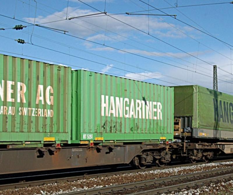

In het moderne spoorverkeer zijn de containertreinen niet meer weg te denken. Ook op de modelbaan mogen ze dus niet ontbreken. Vooral nu er de laatste jaren veel mooie modellen uitkomen van de wagens (vooral bij KombiModell!!) is het een steeds interessanter thema geworden voor de modelspoorder.
Ik heb laatst enkele wagens aangeschaft van Kombimodell. Deze zijn zo ontzettend mooi gedetailleerd dat ik er erg tevreden over ben. Er zullen er zeker nog meer volgen in de toekomst. Ik heb gekozen voor wagens zonder belading, omdat ik zelf al veel lading voor de trein had. Toen kwam ik echter tot de ontdekking dat de detaillering van de containers die ik heb een dermate lage standaard heeft, dat ze op de erg mooie wagens van Kombimodell wel erg prullerig uitzagen. Daarom ben ik op zoek gegaan naar realistische belading voor de wagens.
Aan gewone containers (20, 40 en 45 voets) geen gebrek. Deze zitten onder andere op de Roco en Fleischmann wagens en die zijn over het algemeen best in orde. Verder kun je ook losse bestellen van Walthers en Athearn, deze zijn nog mooier. De prijs daarvan valt ook redelijk mee, dus op dat gebied komt het wel goed. Wat meer ontbreekt zijn de bijzondere varianten. Zoals bijvoobeeld tankcontainers, bulkcontainers, silocontainers, wissellaadbakken enz. De meeste modelspoorvarianten maken hier geen modellen van. En als er al modellen van zijn, worden er meestal fantasiemodellen van gemaakt (vooral bij Märklin).
Om dit op te lossen en mijn trein realistisch te beladen, ben ik zelf begonnen om passende containers te gaan maken. Eerst heb ik de echte treinen goed bestudeerd. Ik fotografeer zelf ook treinen en ook op internet kun je veel vinden. Ik heb dus eerst een beeld geschetst voor mezelf van de containers die het meeste voorkomen. De dingen die je op veel treinen tegenkomt, zijn ook het interessantste om in model te hebben, omdat ze herkenbaar zijn. Zo werkt het voor mij tenminste.
Ik wil jullie de komende tijd verschillende van mijn eigen creaties laten zien hier, met foto's en handleiding om ze te maken. Misschien inspireer ik jullie wel om ook iets in die richting te doen. Heb je zelf ook al iets dergelijks gedaan, of heb je nog tips voor me, dan hoor ik dat graag!
Mvg, Peter

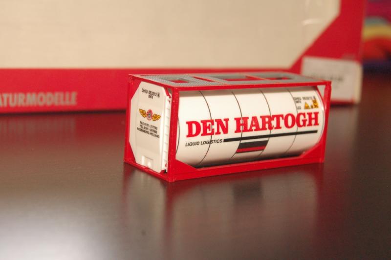

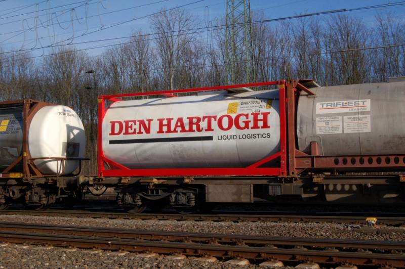

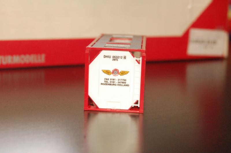

Mijn eerste creatie die ik jullie laat zien is een 20 voets ketelcontainer van Den Hartogh. Deze kom je op bijna elke trein tegen die ook ketelcontainers vervoert, dus dat leek me een mooie om mee te beginnen. Den Hartogh heeft vele verschillende types containers in het echt. Zoveel zelfs dat het vaak al een uitdaging is om er twee tegen te komen die er hetzelfde uitzien. Als basis heb ik deze foto genomen:
Een passende container heb ik gevonden in het assortiment van Herpa. Artikelnummer 075732 bestaat uit twee onbedrukte containers. De ketel daarvan is wit en het fram is rood. Om de ketel zitten zilveren ringen gedrukt, dit is een perfecte basis voor een Den Hartogh container. Het setje is aan de kant van Herpa uitverkocht, maar op internet en op beurzen zijn ze nog best goed te vinden. Ook heeft Herpa een nieuwe oplage aangekondigd. Adviesprijs voor de set met 2 containers ligt rond de 9 euro, dus 4,50 per container. Dat lijkt me een hele aardige prijs.
De opschriften die ik nodig had, vond ik bij www.tl-modellbau.de. Zij bieden onder artikelnummer 2182 een setje aan waarmee 2 tankcontainers gemaakt kunnen worden. Het setje kost 6,50, dus dat is per container 3,25. Het setje is zeer compleet. Elk opschrift van de container zit erbij. Zelfs het containernummer dat bij het grote voorbeeld boven op de container op het frame zit, is bijgevoegd. Ook zit er een duidelijke handleiding bij waar alles moet komen.
Het eindresultaat:
En één van de kopwanden nog eens:
Gelukkig zijn de containers van Herpa erg makkelijk uit elkaar te halen, zodat je bijvoorbeeld de kopwanden makkelijker kan doen. Anders moet je de hele container op een kopwand neerzetten en dat kiept natuurlijk lekker makkelijk om, dus handig is dat niet. Het uit elkaar halen is 10 seconden werk en scheelt je een hoop ellende.
De container past zonder problemen op een wagen van Kombimodell. Op wagens van Fleischmann zal hij niet zonder meer passen, omdat er alleen gaatjes op de vier hoeken van de containers zitten en de Fleischmann wagens meer pinnetjes heeft. Als je dus Fleischmann wagens gebruikt, zul je in het frame van de container enkele extra gaatjes moeten boren. Een boortje van 1,5 millimeter doet het prima. Wel met de hand boren, niet met de dremel!

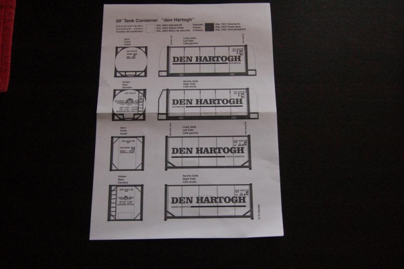

Hier nog even een foto van de erg duidelijke en overzichtelijke handleiding die bij de decals zit.
Enige kleine fout aan deze decal-set is dat volgens de handleiding het frame van de container grijs moet zijn. In het echt zijn ze allemaal rood, en een enkeling wit. Grijs is dus fout. Maar dat mag de pret niet drukken. Jullie zijn bij deze gewaarschuwd ;-)

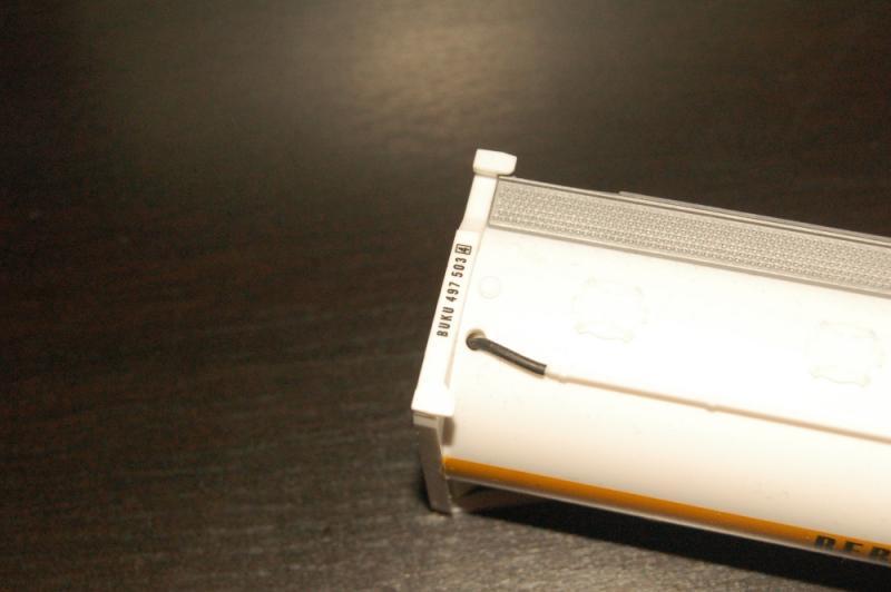

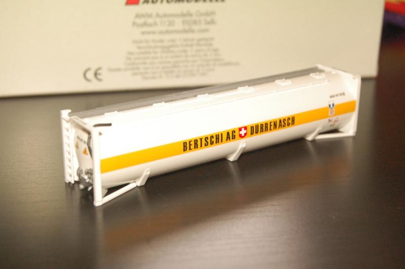

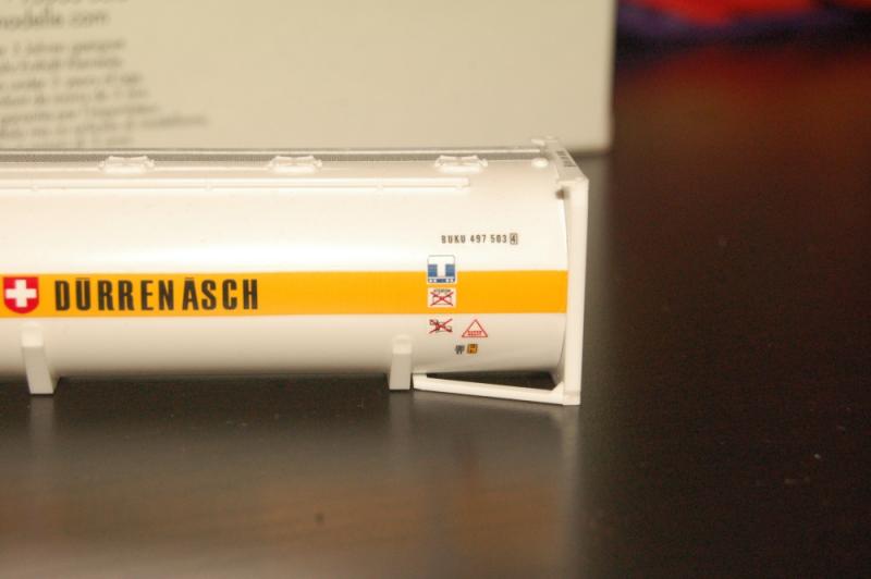

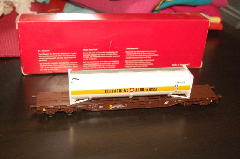

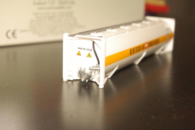

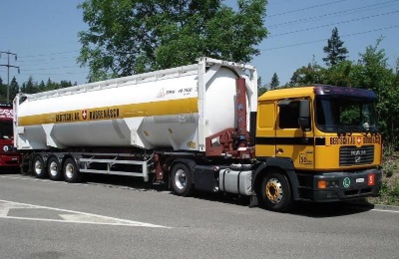

Vandaag laat ik jullie weer een nieuwe container zien die ik zelf gemaakt heb. Het betreft een 40" silocontainer voor transport van bulkgoederen van Bertschi. Even een korte impressie van de echte container:
Het is niet precies het juiste type dat ik nagemaakt heb, maar ik weet in ieder geval wel dat de versie die ik gemaakt heb ook echt bestaat. Ik heb hem vaak genoeg gezien, alleen kan ik nu even geen foto vinden. De bovenstaande is dus in ieder geval de basis.
Het model van de container is te vinden in het assortiment van Herpa onder artikelnummer 075978. Adviesprijs voor deze container is €5,75. Dit is een onbedrukt model dat helemaal wit is. De passende decals komen weer van http://www.tl-modellbau.de. Hier wordt onder artikelnummer 2172 een setje aangeboden voor 3 containers. Het setje bestaat uit decals voor een 40" silocontainer (die ik nu dus ga maken), een 20" of 26" tankcontainer en voor een 30" tank of silocontainer. Het setje kost €7,50 en dat is voor drie containers, het kost dus per container maar €2,50.
Hier eerst een foto van het eindresultaat:
En van de kopwand met de vulopening van de container:
En nog eentje van het opschriftenveld aan de zijwand van de container:
Zoals te zien is, is de set erg compleet en zit alles er bij. Zelfs de containernummers die aan de bovenkant op het containerframe staan (ter identificatie van de kraanmachinist op de terminal) zitten erbij. Zie deze foto:
Ik ben erg tevreden met het resultaat. De handleiding die bij de decals zat, was wederom erg duidelijk en liet goed zien waar alles moest komen. Het opbrengen ging probleemloos.

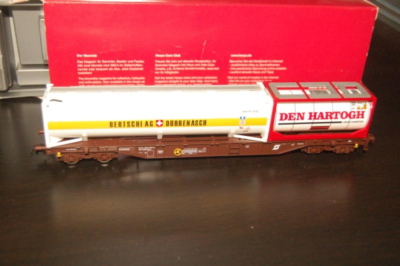

De container zoals die van Herpa geleverd wordt, past zonder enige moeite op wagens van Kombimodell en Fleischmann. Andere merken heb ik niet geprobeerd, omdat ik die niet heb. Hier een foto hoe dat uitziet op een Fleischmann wagen:
En nog eentje in combinatie met de Den Hartogh container uit mijn vorige berichtje:

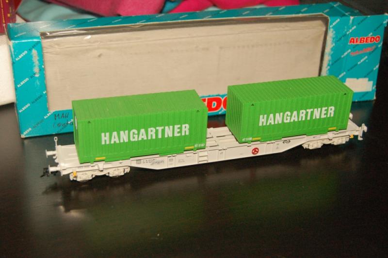

Nog even een korte uitbreiding van mij. Zoals velen weten rijden er in Duitsland en Zwitserland lange bloktreinen met uitsluitend opleggers, wissellaadbakken en containers van Hangartner. Deze felgroene kleur is makkelijk te herkennen en kan naast de bloktreinen ook in vele andere containertreinen gezien worden. Deze moesten er bij mij dus ook komen. Vandaag stel ik jullie twee wissellaadbakken voor die eigenlijk een soort containeropbouw hebben. Een speciaal type dat slechts door enkele transportbedrijven wordt ingezet. Hier een foto van het origineel:
Om van deze wissellaadbakken/containers een model te vinden was best ingewikkeld. De modelauto fabrikant Albedo heeft dit type gemaakt, alleen bestaat Albedo niet meer. Ook heeft Albedo nooit onbedrukte containers op de markt gebracht. Na lang zoeken op beurzen en op internet kwam ik een Albedo vrachtwagen tegen met twee van deze containers erop, en toevallig ook nog in de Hangartner kleuren! De vrachtwagen kostte me 15 euro, per container komt dat dus op een 7,50. De vrachtwagen zal ik ooit nog wel eens los via internet verkopen.
Hier een foto van de beide containers op een Fleischmann wagen:
De containers passen niet op de wagens van Fleischmann, omdat ze pinnetjes op de hoeken hebben en de wagens van Fleischmann ook pinnetjes hebben. Op wagens van Kombimodell passen ze wel prima. Ik heb de pinnetjes verwijderd en op die plek gaatjes geboord. Erg mooie modellen, al zijn de opschriften misschien wat summier. Gelukkig heeft mijn decal leverancier www.tl-modellbau.de ook een decal set "containeropschriften algemeen" zodat ik de container in de toekomst misschien nog wel een beetje doe "pimpen" met wat extra opschriftjes en logo's.
Voor de liefhebber die de vrachtwagen met de twee containers ook nog eens wil zoeken op een beurs, het artikelnummer van Albedo was 800033.
