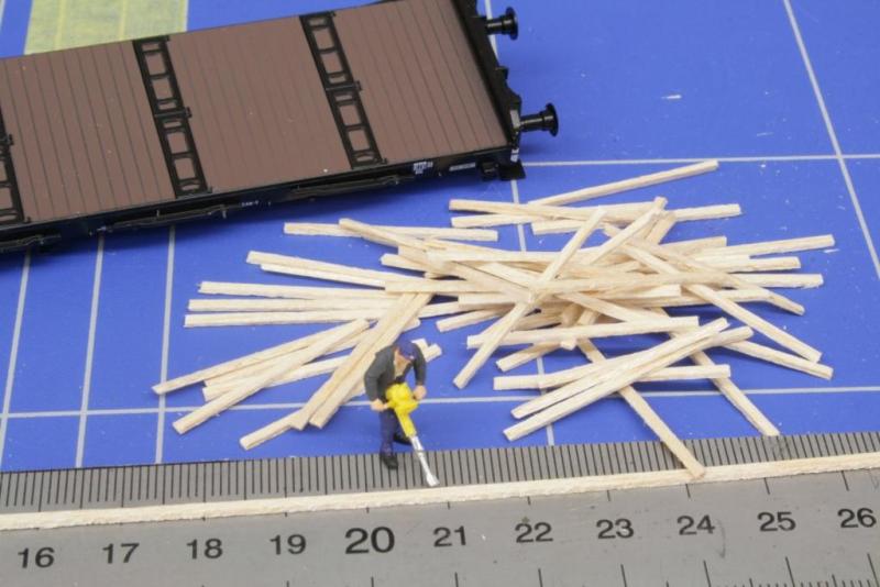

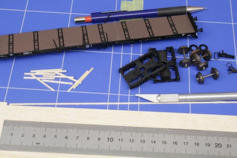

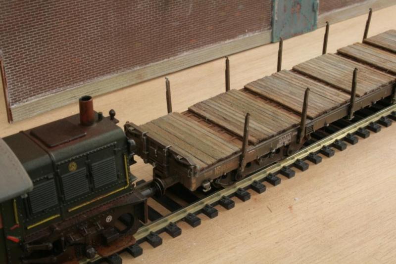

deze rongenwagen is veel te schoon, maar daar weet de airbrush wel raad mee, en de plastic imitatie houten vloer moet er ook aan geloven, ik ga ff 200 latjes snijden van 2mm bij 3 cm. maar eerst ff slopen
oja ik heb er twee,..dus dat worden 400 latjes

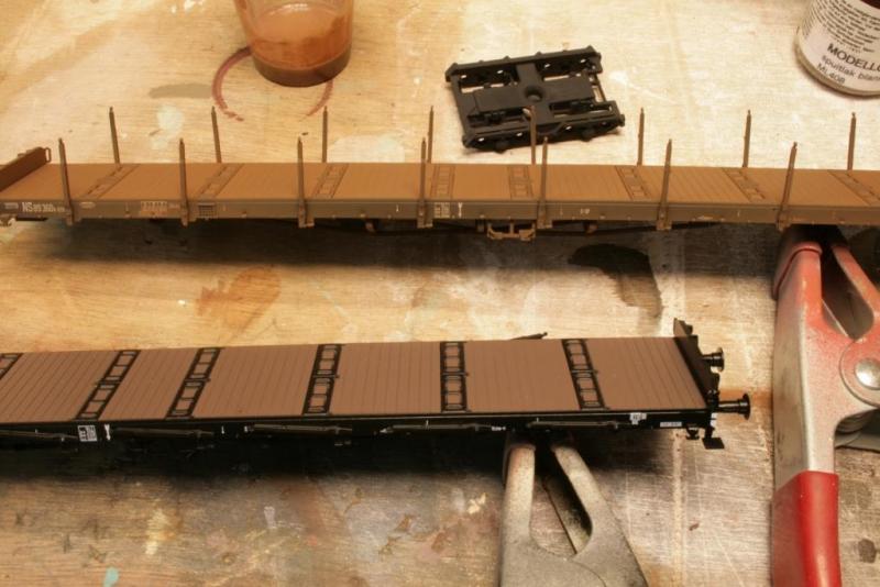

29 April 2009, 22:06:56 »

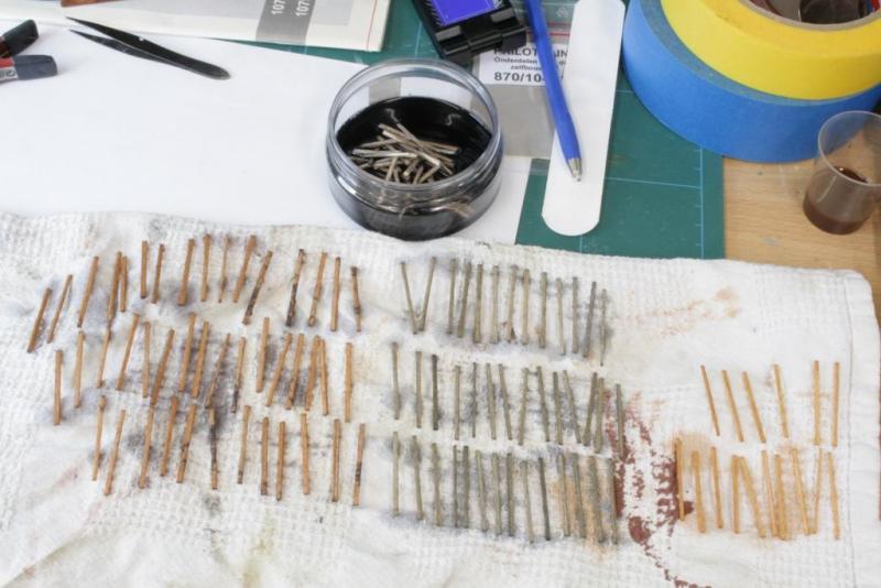

klik
de eerste latjes hebben hun verfbad ondergaan, wanneer droog gaan we ze verwerken, nu eerst de twee bakken spuiten.
morgen meer.

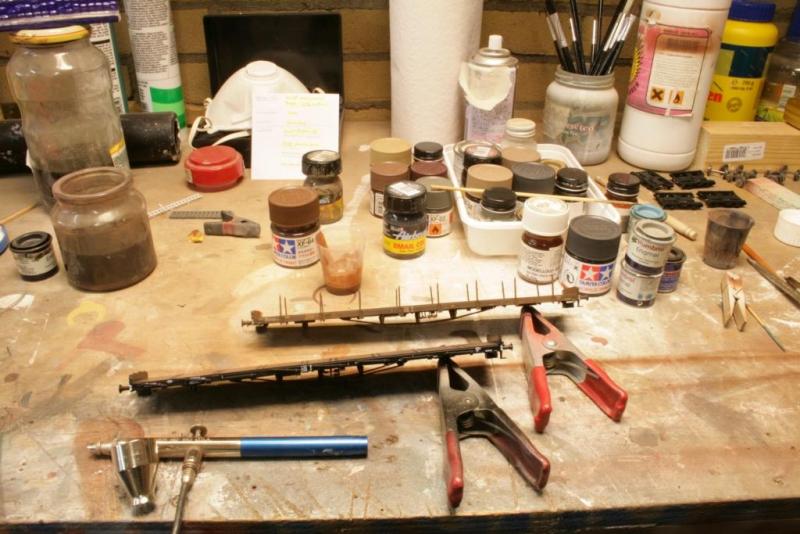

klik
overzicht van het spuitheiligdom
klik
verschil tussen nieuw en eerste laag paint

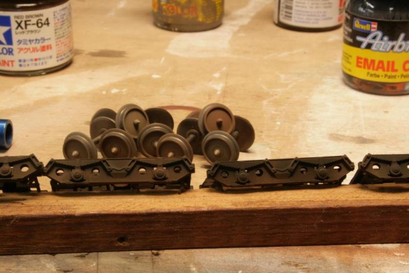

klik
de draaistellen en de wielen niet overslaan natuurlijk
klik
en de bladveren met sienna
we storten ons op de lattenbodem

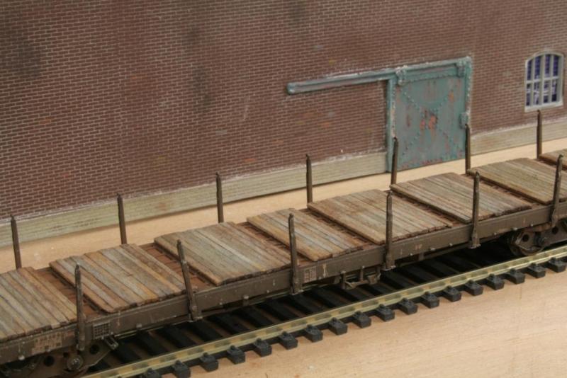

30 April 2009, 17:46:39 »

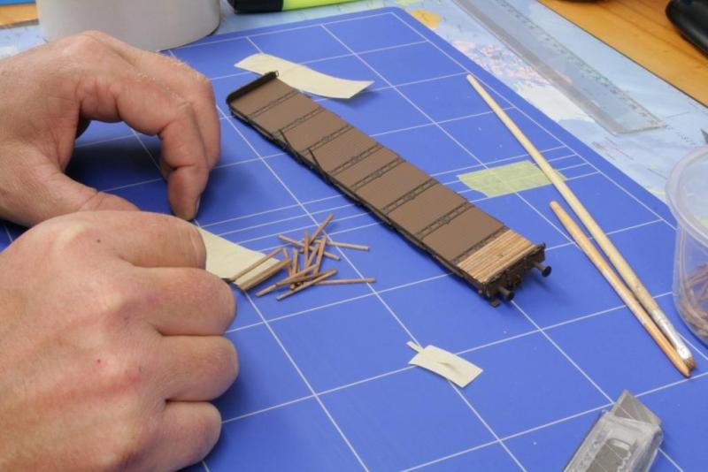

klik
de nieuwe planken( balsa ) vinden na een badje met beits ( ik had als schilder nog wat staan )
hun weg naar de wagon, geplakt op dz tape
word vervolgd
eric

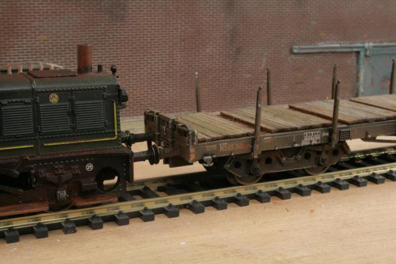

Re:rongenwagen kleinbahn
30 April 2009, 19:51:53 »

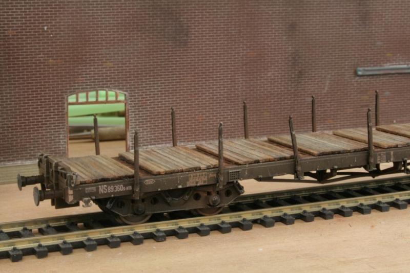

clic them all
het begint een beetje te lijken
eric

, heb er nog een te gaan maar die krijgt een ander bovendek, en dan natuurlijk de lading, die moet er ook op. Ze worden allebei beladen met......
Morgen weer verder.

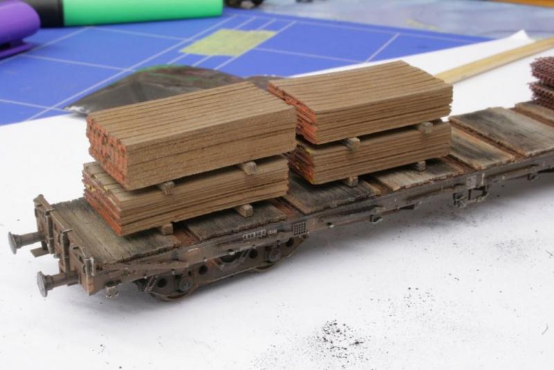

03 May 2009, 08:52:12 »

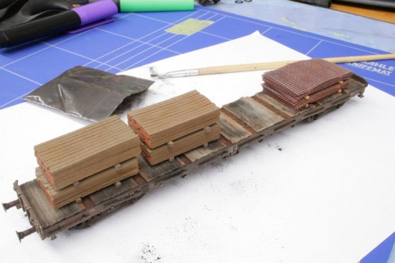

KLIKT
U
MAAR
zo, weer een stukje verder, nu de boel nog vastsjorren, kadee,s erop en gaan met die banaan,
op naar de volgende.
