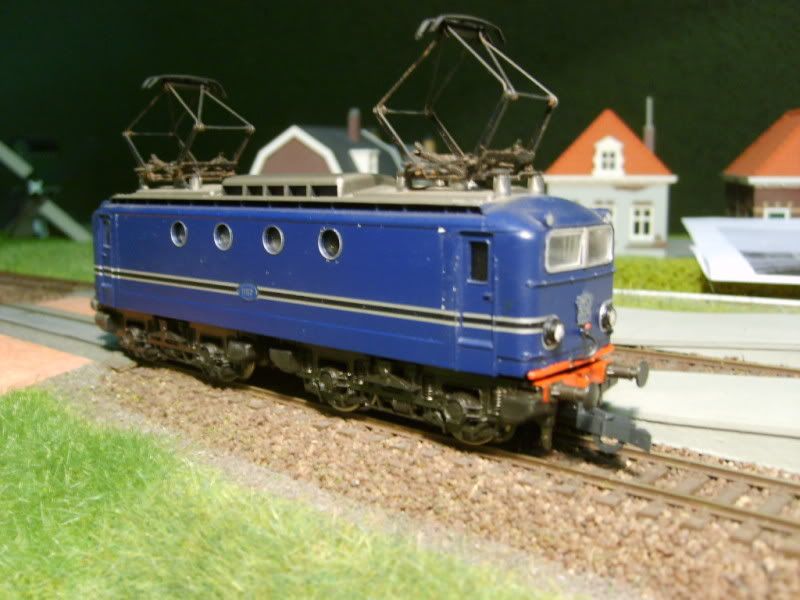

beste mensen,
ik heb gisteravond tijdens visite bij mijn ouders een voor mij bijzonder oud lokje gekregen
en wel een blauwe Rivarossi NS type 1116 waarvan de oude motor niet in orde is
de vraag is nu, heeft het zin om te lokje na te kijken en eventueel om te bouwen
hoop dat iemand mij verder kan helpen!

Ik heb ooit de 1113 gehad, de geel/grijze uitvoering.
Nog afgezien van het uiterlijk van het model, waren de rij-eigenschappen niet bepaald om over naar huis te schrijven.
=> De trekkracht is vrij minimaal door het lage adhesie-gewicht;
=> 3 Mä-plan E's trok hij niet voort;
=> op een helling kwam hij al helemaal niet vooruit;
=> Stoppen leek wel op het uitwerpen van een anker: Boem-stop-Ho.
Kortom: Als je wilt gaan ombouwen: Ik zal de laatste zijn, die je tegenhoudt.
Ik ben wel de eerste die zegt: Spaar tijd, moeite en geld en koop - evt. een 2e hands - 1100 van Roco.
Maarr... Als model op de achtergrond op een kopspoor of zelfs een loos stukje spoor is hij verders uitsekend geschikt.
En daarom wens ik je er ondanks mijn ongezouten kritiek toch heel veel plezier mee.
Groeten, Ruurd

Naast de al genoemde zaken was het model er 'bekend' om dat het erg hoog op de poten stond. Mijn mening: zie het als een leuke curiositeit van eens, heel lang geleden...
Gr, WT

Het ding kan overigens verbazend soepel rijden.

Als je je erg verveeld kun je er wel iets mee.
Toeters van het dak snijden en bijverven.
Bakken op de draaistellen afronden.
Philotrain schildjes.
L-sein inbouwen.
Nieuw glas in de fronramen.
Alumuniumkleurig stripje tussen de frontramen
Zoveel mogelijk verzwaren.
Luchtslangen monteren.
Rode ronde stang op het front maken.
Kapje wat laten zakken.
Stroomafname op alle wielen.
En ik heb met een natte vinger de vignetten weggewreven.
Maar het blijft een springerig ding, vliegt over de baan en stopt abrupt.
Veel succes
Oh ja, het kunstof van de draaistellen en wielen scheurt makkelijk.
Groet Stephan

schrik er van
zal mijn vader het leed besparen
en inderdaad is helaas 1 van de kunstof draaistellen gescheurt, en zie wat er mis is met de motor, er mist een klein steentje uit de motor, hoe noem je zoiets

Citaat van: dj-foxx op 26 April 2009, 23:39:50
Koolborstel.
Freek.

Kortom: maak / houd je vader blij;
knap de loc uiterlijk op en zet het model een beetje achteraf maar in het zicht op de baan...
Groet, Ruurd
