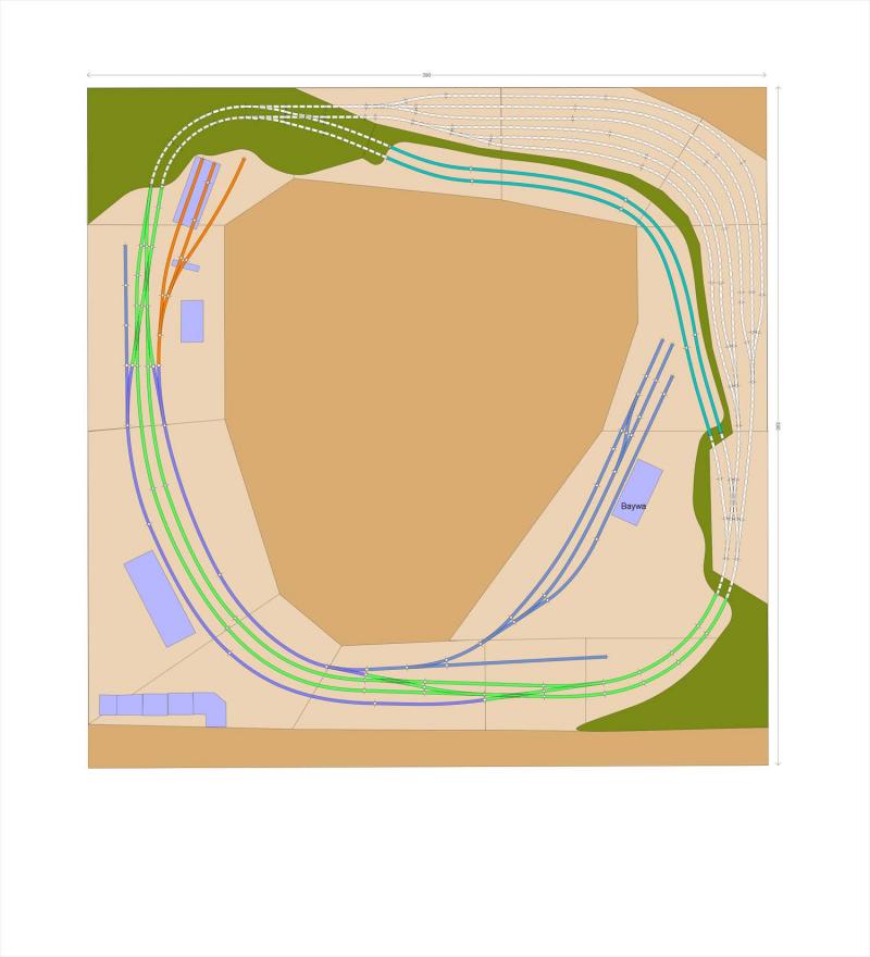

« Reactie #15 Gepost op: 29 April 2009, 11:39:11 »
ik vind het een supermooi baanplan , ook super is die flauwe bocht in het trace , dat heeft altijd iets moois
ik zou het gewoon doen , beetje tips van ons allen aan nemen , maar zeker niet van het plan afwijken, dus de baan in de bocht vind ik persoonlijk mooier als de eerste module
groetjes stefan ;)

Bert,
Even antwoord op jouw postje van vanochtend:
1. ok
2. Nee, hint vervalt niet. Als je spoor 1 en 2 de hoofdbanen maakt, zou ik persoonlijk sporen 3 en 4 voor stoptrein/goederen en goederen benutten met een extra overloper tussen sporen 3 en 4 ergens halverwege (zie punt 4.) Layout van station Driebergen Zeist zeg maar met extra goederen daarnaast.
3. ja
4. ja, is prima. het enige wat ik wilde zeggen is dat je zo een mooi stukkie lengte hebt wat je goed kunt gebruiken. Wat je zou kunnen doen is tussen spoor 3 en spoor 4 ook nog een overloper leggen halverwege de totale lengte van het spoor. Dat is wat ik ook op Weissenfels heb gedaan en dat is leuk om als rangeeroverloper te gebruiken om kop te maken met je lok bijvoorbeeld.
5. Het probleem met een station in een boog is dat je altijd problemen hebt met het koppelen van rijtuigen en wagons in het station. Het enige wat je er aan kunt doen is ergens een paar stukjes recht er tussen plannen/bouwen om daar te koppelen. Ontkoppelen lukt meestal wel, maar soms ook niet.... Moet je m.i. rekening mee houden tijdens de bouw. Testen....
Eddy

« Reactie #17 Gepost op: 29 April 2009, 19:15:05 »
Daar was ik weer..
Druk bezig geweest met de verdere ontwerp.
Jah het is een rondje, ik weet het  ;) (met misschien over een paar jaar een mogelijke verhuizing, doe ik het voorlopig op deze manier) , maar toch kan ik wat afwisselen met de "schaduw station" wat op gelijke hoogte ligt.
Het is voorlopig nog een ruwe ontwerp, dus het "finetunen" moet nog gebeuren...  het stations gedeelte heb ik intact gelaten. Goederen is wat verplaatst (nog niet aangepast Eddy  ;D
Dus als jullie nog tips/commentaar hebben, laat maar horen

Niemand meer tips/commentaar

« Reactie #19 Gepost op: 30 April 2009, 20:23:41 »
Citaat van: Jelmer
Als dit ontwerp past, dan is je ontwerp redelijk geslaagd vind ik.
Ik kon het niet heel goed zien, want bij het openen van je plaatje, krijg ik het niet beter te zien dan alleen de linkerbovenhoek. Zal wel aan mijn 22" monitor liggen ben ik bang  Wink
Gebruik (CTRL) + (-) en zelfs op je 22"monitor komt het hele beeld in zicht. (y)
Ik had hetzelfde op m'n 20". :(
Groet, Ruurd

« Reactie #20 Gepost op: 01 May 2009, 14:33:55 »
Twijfel of dit iets te maken heeft met het ontwerp op zich  ???
Groet, Ruurd
Aspelix
Re:DB Station - (Baanplan H0)
« Reactie #21 Gepost op: 01 May 2009, 15:08:56 »
Nee, wel met de zichtbaarheid op het scherm....
Een als 2 mensen met een scherm van 20" of groter de zaak niet op het scherm krijgen en één ervan even niet weet hoe dat te verkleinen, is het het misschien leuk ;D/aardig/handig (y) als de ander dat even doorgeeft.
Tip voor de volgende keer: plaats een kleinere afbeelding en met minder reclame ernaast.

« Reactie #22 Gepost op: 01 May 2009, 15:42:31 »
Ok verkleind en minder reclame
Remco.

« Reactie #23 Gepost op: 01 May 2009, 16:05:07 »
Het plan ziet er in de basis goed uit! Ik zou misschien zelf die lichtblauwe paradebaan erachter weglaten. Dat komt iets te geforceerd over en staat
niet mooi tov het rangeer terrein er naast.
Gr. Remco.

« Reactie #24 Gepost op: 01 May 2009, 16:12:37 »
mooi baanplan , als ik jou was zou ik gewoon beginnen met bouwen , en niet al te veel luisteren naar anderen,want dan ben je volgend jaar nog niet aan het bouwen  ;D, de baan is tenslotte iets van wat jij er van wilt maken, en wij zijn dan ook benieuwd wat voor moois je er van gaat maken
ik vind het mooi plan + je kan rondreiden en ook mooi rangeren, genoeg variatie op jou plan + je kan ook genoeg stallen op je rangeerterein
groetjes stefan

« Reactie #25 Gepost op: 01 May 2009, 17:10:28 »
De afbeelding is nu (y) toppie....
De baan ziet er aantrekkelijk uit: Rijmogelijkheden, show- en paraderen, rangeren....
Waar wacht je nog op.... ???
Het is net wat Stefan zegt: Bouwen en gaan met die banaan...
Groet, Ruurd

« Reactie #26 Gepost op: 01 May 2009, 19:06:46 »
Bedankt voor de reacties...
zal binnen een paar dagen mijn "Final" ontwerp gaan plaatsen, na de evt kleine verbeteringen, (als er van jullie kant nog een paar puntjes  zijn...)   Zoniet dan gaat het licht hier op groen  ;D
Groeten Bert

« Reactie #27 Gepost op: 01 May 2009, 20:59:38 »
Als je wacht op het ideale ontwerp, dan komt die baan er nooit.... :'(
Bedenk, dat de bedreiging van het goede (y), het betere is
Bouw ze,  Ruurd

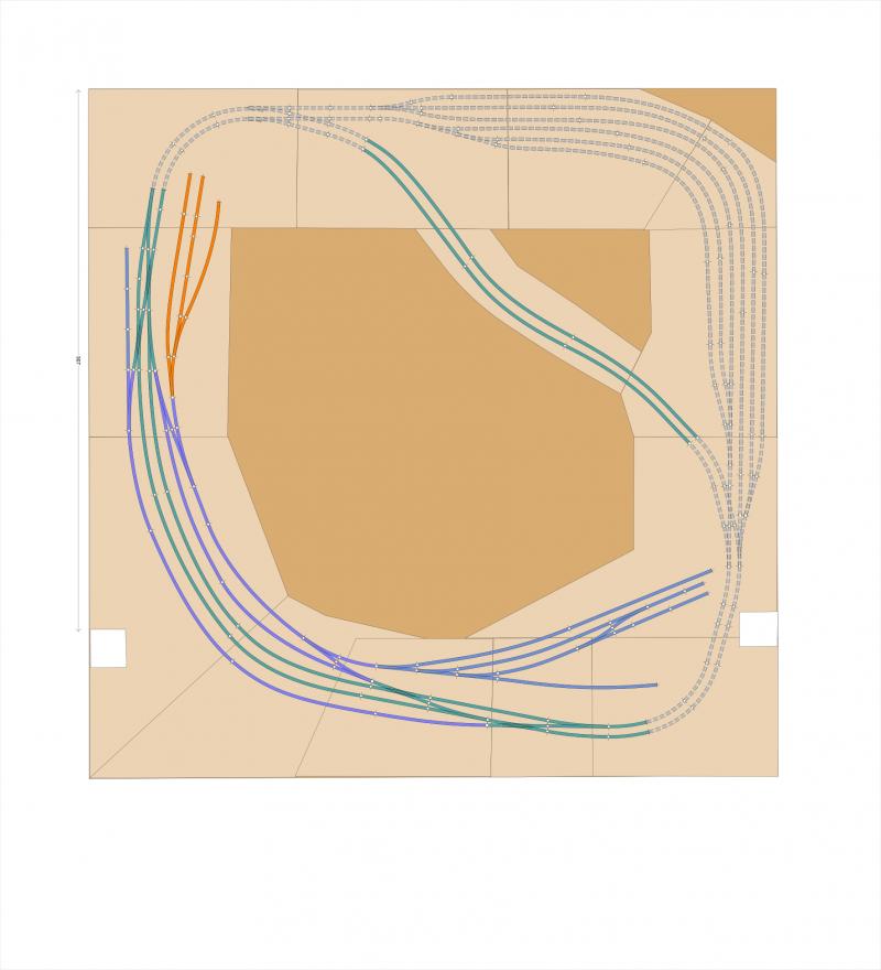

« Reactie #28 Gepost op: 06 May 2009, 14:31:58 »
Zijn we weer  ;D
We hebben weer even gebrainstormd... en hier en daar wat kleine aanpassingen gemaakt..
Brand maar weer los met de tips  (die 2 witte vierkanten zijn balken van het schuine dak)
De baan komt er wel Ruurd  :P
Groeten Bert

« Reactie #29 Gepost op: 06 May 2009, 16:24:13 »
Aahhh...mooi.... (y) dat ie er komt..... ;D
De tekening zelf heb ik met m'n grieperige kop nog niet erg bestudeerd.. :(
Lots of pleasure.... Groet, Ruurd.
