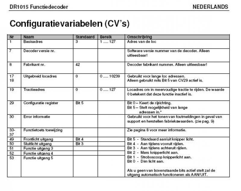

Vraag over Digirails DR1015 Funktiedecoder
26 April 2009, 10:28:46 »
daar het uit de handleiding niet geheel duidelijk werd, is het mogelijk om een funktieuitgang (die bijv door F2 geschakeld wordt) zo in te stellen dat hij
ook
alleen! aan is bij voor- of achteruit rijden ?
Remco.
Berichten: 6325
Re:Vraag over Digirails DR1015 Funktiedecoder
26 April 2009, 11:01:46 »
Hoi Sander,
Dat staat toch in de handleiding ?
Voor de functieuitgang CV's dien je 1 van de 6 bits te zetten die in het grote vak staat. Dus stel dat F2 functieuitgang 3 aanstuurt
en je wilt alleen bij achteruit rijden, dan schrijf je naar CV 51 de bitwaarde 3 ( In de rechter kolom zie je daarbij staan, aan tijdens achteruit rijden )
Gr. Remco.
