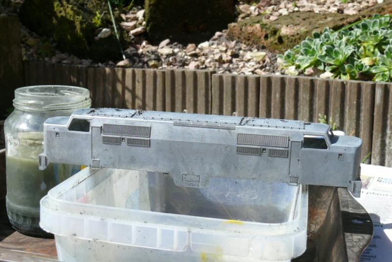

Gister de eerste stappen gezet naar een nieuw model,
het omspuiten van een 1211 naar 1255 van Trix.

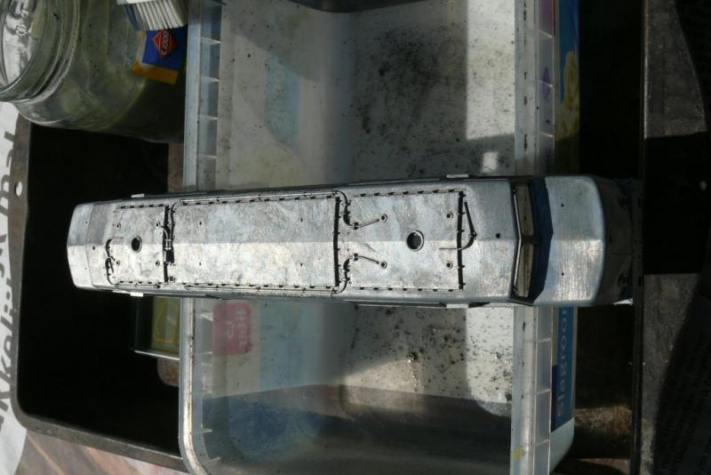

Als eerste ben ik begonnen met het verwijderen van alle details van de kap
zodat ik deze in zijn geheel kon ontdoen van de verf.
Ook de handgrepen zijn geheel afgenomen en worden voor het spuiten weer gemonteerd.

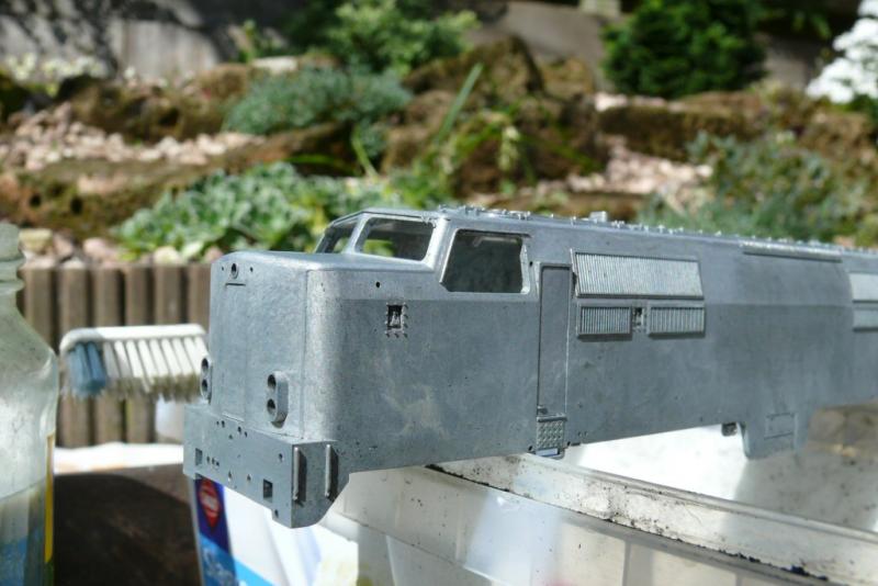

Vandaag eerst de verf maar eens verwijderd met airbrush cleaner zoals ik in een
ander topic al had gelezen, en dat werkt super  (y)
En toch goed om te zien dat deze metalen kap netjes is afgewerkt door trix.
De details zijn echt scherp aangebracht en zullen na alle waarschijnlijkheid
ook niet vervagen.
Morgen verder, de kap ligt nu in een zak met ovenreiniger om alles een goed te
ontvetten en de laatste restjes te verwijderen waar ik met de tandenborstel niet
meer bij kon komen.
meer bij kon komen.
Niet slim om dit bij een zinken kap te doen. Ovenreiniger bevat caustic soda, en dit vreet het zink op!
Bovendien is de kap gegalvaniseerd, deze laag ben je nu dus ook kwijt.
Je had de kap gewoon in de thinner kunnen doen, je bent dan in 5 minuten de lak kwijt. Hierna even poetsen met jif, en gelijk in de grondlak.
Bart

De gegalvaniseerde laag is er niet eens afgekomen, slechts op 1 enkel puntje boven op
de kap. Ik heb de kap wel direct schoongemaakt met heet water en afwasmiddel en met perslucht
drooggeblazen, daarna in de primer en het resultaat is wel hardstikke mooi geworden.
Maar voor één volgende keer weet ik dan wel dat ik beter geen overnreiniger meer moet gebruiken.
Dan maar met de thinner en tandenborstel.

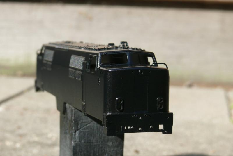

De kap is momenteel al zwart nadat deze lekker in de primer
was gezet, de neusgrepen zitten er al wel weer op, die zijn ook
mooi meegespoten.
De rest van de handgrepen toch weer even er afgehaald omdat anders
het afplakken van de bies een beetje lastig wordt.
Foto's vanavond.
Cranmore Road. Brits 1:43,5

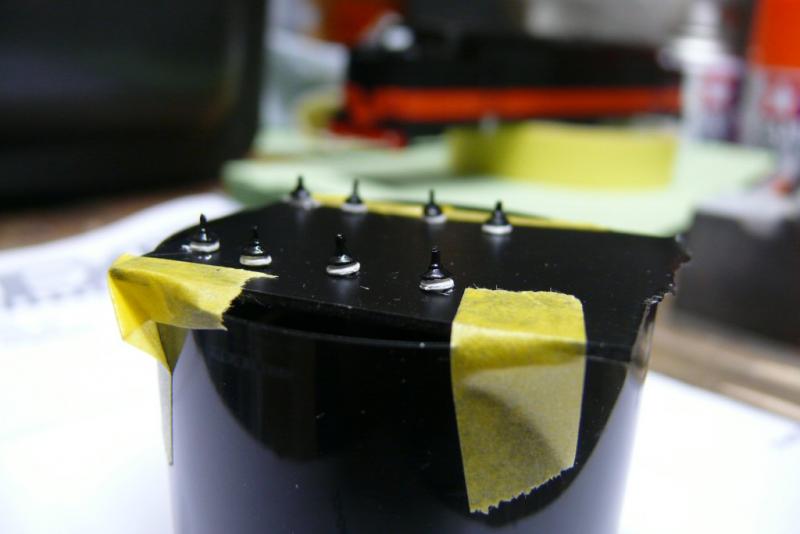

De foto van de eerste primer (met handgrepen die er nu al weer af zijn)
En de eerste laag zwarte verf, er komt nog een laagje overheen gezien er bij
bepaalde lichtinval nog iets van een laagje primer te ontdekken is.
Wat ik wel moet vertellen is dat de loc na de eerste primerbeurt weer kaal is gehaald
omdat ik jammerlijk genoeg een kleine loper had, deze netjes met waterproof weggeschuurd
maar dat blijf je zien en dat is gewoon niet mooi.
Morgen verder!

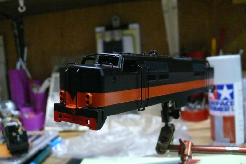

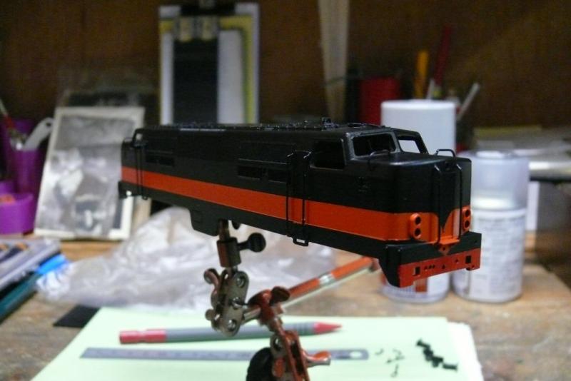

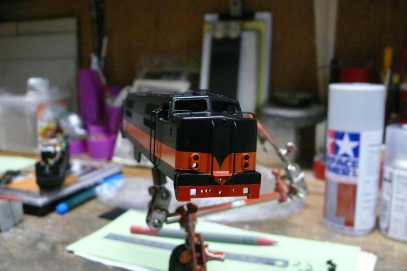

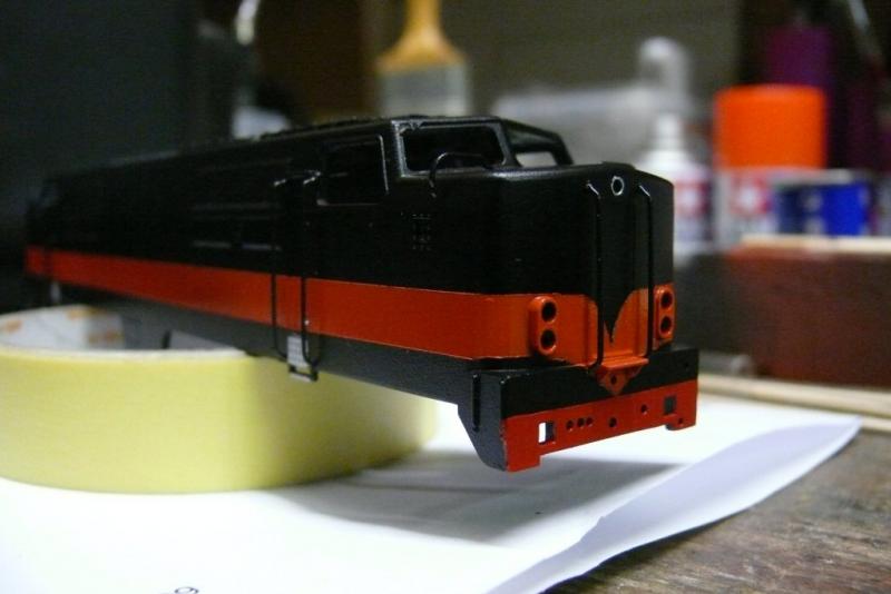

Vandaag wederom weer een slagje gemaakt, deze keer aan het afplakken geweest
en de loc daarna met oranje biezen versiert, dat is nog een hele klus geweest.
Gezien een zwarte ondergrond niet één van de beste kleuren is om oranje op te
spuiten maar toch, het resultaat mag er wezen en ik ben tevreden.

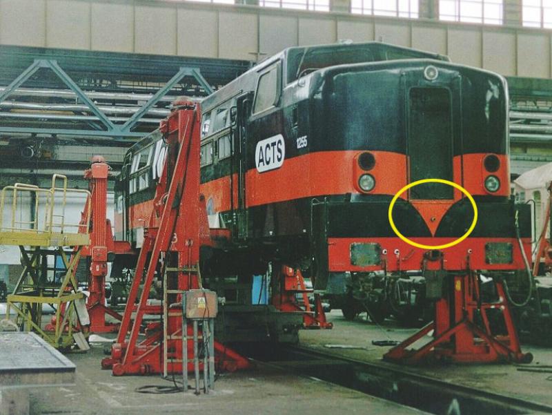

Slechts 1 dingetje wat mij niet helemaal bevalt maar waar niet echt meer wat
aan te doen is met mijn middelen is dat de snor op de voorzijde van de loc
iets te diep is uitgesneden waardoor deze bijna tot onder aan de deur doorloopt
en niet tot een 1/4 van de onderkant.
Maar over het algemeen helemaal top, vanavond als de loc goed droog is dan gaat de
matte vernis/laklaag er op en is dat geheel af, dan kunnen de losse onderdelen
bijgewerkt gaan worden.
Vanavond foto's  ;D

Ik ben wederom benieuwd RobbertJan, kun je misschien ook toelichten waarom je niet eerst oranje hebt gespoten en de bies hebt afgeplakt
en vervolgens zwart erover hebt gespoten ?
Gr. Remco.
RobbertJan
  • Berichten: 3550
  • Mcn NSR Groningen.
Re: BNLS-Werkspoor - Van Trix 1211 Naar ACTS 1255
« Reactie #9 Gepost op: 24 April 2009, 20:25:22 »
Goede vraag waar ik eigenlijk niet echt een andwoord op heb, ik had gedacht
dat het makkelijk was om de bies later af te plakken dan een bies te maken en daar
later zwart om heen te spuiten.
Maar desondanks mag het resultaat er wat mij betreft wel wezen, nu alleen de decals
nog die ik nog moet bestellen bij kleinspoor (of dat ik nog naar houten ga volgende maand)
Morgen gaat de hele zwik in de matte vernis/lakverf en dan is het wachten op transfers.
In de tussentijd kan ik dan mooi de rest van de loc weer afbouwen.
De buffers en slangen zijn ook zwart gemaakt dus die passen er ook goed bij.

Het ziet er prachtig uit RobbertJan !
Maar eerst vernissen en dan transfers ? Ik neem aan dat je daarna weer vernist ?
Gr. Remco.
rard
  • Vriend van SpoorH0.nl
  • Berichten: 3029
    • Spoorh0.nl
« Reactie #11 Gepost op: 24 April 2009, 20:29:21 »
Was ook het eerste wat in mij opkwam... eerst transfers en dan lak lijkt me meer de volgorde zoals het hoort  ;D (y)
RobbertJan
  • Berichten: 3550
« Reactie #12 Gepost op: 24 April 2009, 20:30:56 »
Goede tips dan maar weer, ik laat dan de vernis/lak nog even voor wat het is
en ga eerst maar eens achter transfers aan  (y)

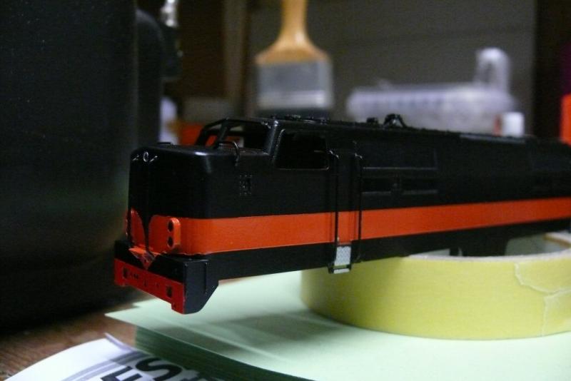

Vandaag nog even verder aan het pimpen geweest:
Alle metalen onderdelen even aangetipt met zilver verf (ook het hoge frontsein)
En op het dak mogen niet ontbreken.

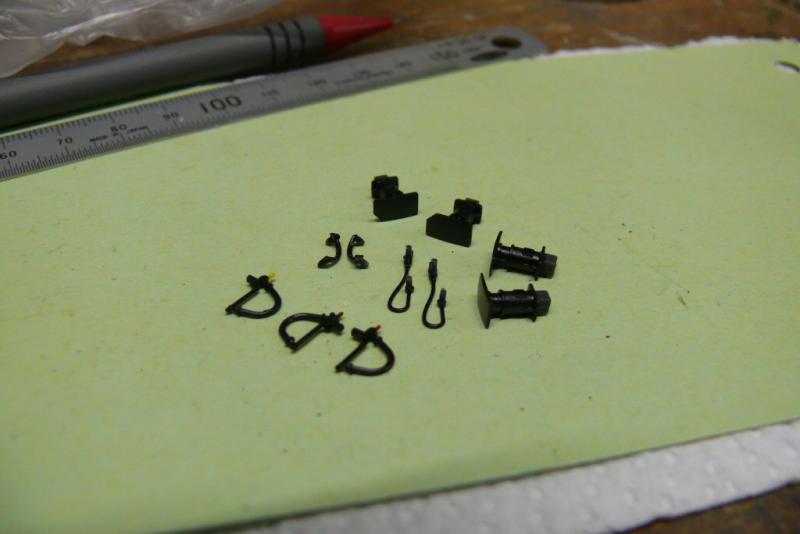

En de losse onderdelen, met hoofdreservoir leiding met netjes een geel handvat.
