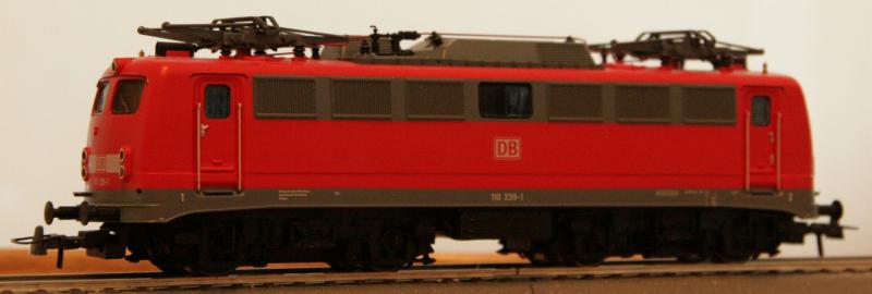

DB110 probleem?
17 April 2009, 18:21:46 »
Beste modelspoor colega`s
Wie heeft ook een DB110 in zijn bezit.
Ik heb er een maar die heeft een probleem, hij hangt scheef naar rechts. Toen ik hem kocht was dat niet zo, heb hem nieuw gekocht niet tweedehands.
Gaat om deze loc
Wie heeft een idee hoe dat kan?
gr erwinv
Laatst bewerkt op: 17 April 2009, 19:03:55 door Erwinv

Re:DB110 probleem?
17 April 2009, 19:30:35 »
Hoi allemaal
Wie kan mij helpen
Vriendelijke groeten

hallo Erwinv.
ALs het een Fleischmann is kan het zijn dat 1 van de draaistellen door het oppakken naar binnen is gedrukt.
Test het door de lok rechtop bij de kap vast te houden en waarbij de draaistellen naar beneden hangen , en dan rustig de draaistellen heen en weer te bewegen.
Gaat nu 1 van de draaistellen stroef ,dan is dat degene waarbij het draaistel naar boven in de lok is gedrukt.
De oplossing is dan simpel : knijp voorzichtig met duim en wijsvinger de scheenplaten tussen de wielen naar binnen.
Nu zal het draaistel als het goed is zakken en kan je het weer op zijn plek monteren zoals het moet zijn.
Gr.Patrick

Re:DB110 probleem?
17 April 2009, 20:56:12 »
Hoi patrick
Het is een Roco
erwinv

Re:DB110 probleem?
17 April 2009, 21:58:14 »
Is de kap aan één zijde misschien losgeklikt?

Re:DB110 probleem?
18 April 2009, 09:36:33 »
Hoi allemaal
bedankt voor de tips
beneluxspoor the best
gr erwinv
