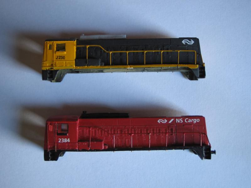

hallo,
ik heb goedkoop 2 kapjes van een 2200 gekocht in n-spoor van THS, mijn vraag is welk onderstel hier het best voor gebruikt kan worden?
Ik hoor het graag, groeten Gijs

Dit is een aangepast onderstel van een Minitrix 2200.
De aanpassing bestaat er vooral uit dat er een reep van een paar mm van de bovenkant van het chassis moet worden gezaagd.

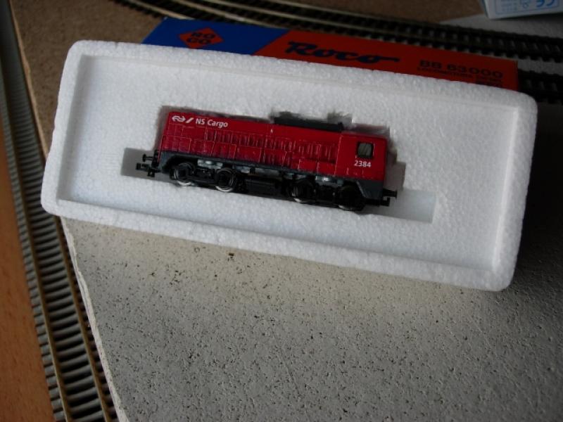

Dit is trouwens het hele model.
Het is een giethars kapje dat ik een jaar of 12 geleden kocht van een hobbyist uit Katwijk. Niet geweldig, maar ik troost me er maar mee dat de intertijd peperdure modellen van THS (600 gulden zoiets) nauwelijks beter oogden.
Het doosje is trouwens van een Roco BB63000. Was ook een mogelijkheid volgens de leverancier van het kapje. Heb ik dus geprobeerd, maar dat chassis heb ik naar de ratsmodee geholpen. Nou ja, had ik in ieder geval een doosje. Ligt al jaren op de vliering. Rij tegenwoordig H0.
