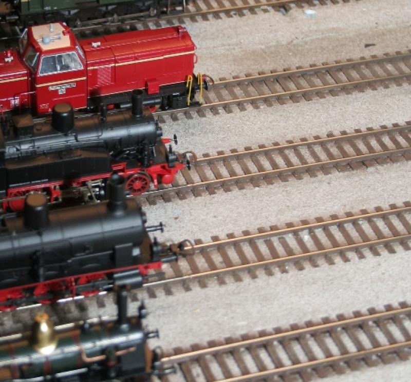

Ik ben het met Henk eens als je zelf wil gaan inbedden de keus voor gelijkstroom veel mooier is. Je kunt dan Tillig en Roco rail gaan gebruiken. Dat is veel mooier als de Marklin K rail. De K rail is wat grof.
Op de baan Broekheurne en Enschede zuid hebben we ook Roco en Tillig gebruikt. Tillig is wel de mooiste van de twee. Echt een hele fraaie rails.
Op deze foto is de zelf ingebedde Tillig rails te zien. Ook kwa rijeigenschappen ben ik zeer tevreden over deze rail. Wat ook mooi is aan de tillig rails. Dat is dat de wissels buigbaar zijn, en dus in hele flauwe bochten gelecht kan worden.
