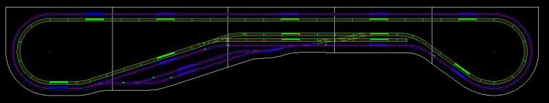

Nu waren we afgelopen winter op zoek naar een nieuwe uitdaging en hebben besloten om een 2de modulebaan erbij te bouwen. De nieuwe baan zal vooral voor ons 1 groot leerproject worden. Deze gaat namelijk digitaal aangestuurd worden en in een later stadium met de PC bediend worden. de rails zal bestaan uit FLM profi rail (goede ervaringen mee) en de digitale aansturing voorlopig uit een Roco multimaus met littfinski wisseldecoders. Later wil ik gebruik gaan maken van een S88Xpressnet setje.

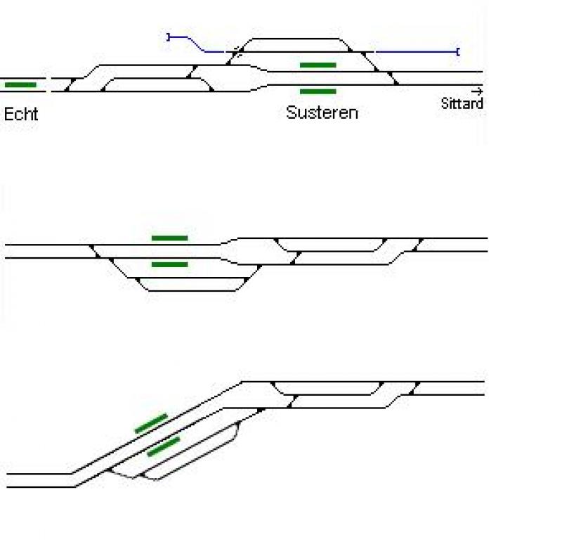

Aangezien wijzelf in Nieuwstadt (allersmalste punt van Limburg) wonen, leek het ons een leuk idee om een sporenplan uit de buurt te nemen. Na wat speurwerk kwam ik uit op sporenplan.nl en vond daar het sporenplan van station susteren.
De 3 situaties van boven naar beneden:
- Uitgangssituatie zoals het in werkelijkheid is.
- Geheel omgedraaid en de 2 doodlopende sporen verwijderd
- Stationsgedeelte schuin gelegd (onder het motto: doe eens gek)
De hele baan is al verder uitgewerkt en hieronder zien jullie de Cad tekening van een volgens ons leuk baanplan.
Nu ben ik eens benieuwd naar jullie reacties, commentaar, adviezen, enz...
Schroom jullie niet, ook met kritiek kan fatsoenlijk omgegaan worden.
Gr, Michael

Een beetje een vreemde gedachtengang, eerst de moeite doen om een echt  ;) sporenplan te zoeken om er daarna een eigen fantasietje van te maken? Maar je zult vast je redenen hebben.
Mijn vraag is eigenlijk: kun je wat grotere pics plaatsen, en dan vooral die CAD tekening? Tegen die zwarte achtergrond is het wat moeilijk te bestuderen op deze schaal. Bedankt.
Antoontje.

Als je de afbeelding in een nieuw venster opent wordt ie wat groter. Ik begrijp even niet waarom deze zo klein nu in het forum staat.
De bronafbeelding is groot ;D

De cad tekening is 3 weken geleden in schaal 1:1 geplot (1m breed, 6m lang) en heeft een afwijking van 1mm op 5meter rails ;D
Dit heb ik gedaan om een goed beeld te krijgen van de afmetingen en de potentie van de baan.
Al met al lijkt me dit een goede start van de nieuwe baan

Het eerste dat me opvalt is dat je (rechtsom) van de gele naar de blauwe baan kunt, maar niet meer terug. Linksom geldt het andersom.

Ik dacht eerst dat het een enorm baanplan zou zijn omdat ik direct denk aan het rangeer terrein, maar het is een leuk ontwerp.
In de vorige post werd al gezegd dat er een overloop wissel er niet is aan de linkerzijde, dat is wel handig denk ik.
Nu komt mijn volgende gedachte, hoe wil je gaan rijden met je treinen, met name goederen.
Komt er nog iets zodat je met een reden een goederentrein moet gaan splitsen, rangeren of zoiets dergelijks?
Inderdaad, die opmerking heb ik ook van vaders kant al eens gehad. Ik heb dit inmiddels aangepast door in beide bochten overloopwissels te leggen.

Ik zag net het baanplan en ik zie dat je het kopspoortje er uit hebt gehaald aan de zijde van "Echt"
Dit kopje licht er inderdaad niet meer als zodanig maar het wissel (de engelsman) en
het bijbehorende sein komende vanaf dat kopje staan er nog wel.
Het spoor achter het sein is op zijn hoogst nog 5 meter en dan liggen er 2 gekruisde bielzen in
het spoor.
Misschien een leuk detail?

@marcel: De personentreinen zullen uiteraard aan het station stoppen en/of erdoorheen rijden.
Het goederenvervoer wil ik laten rijden op de binnenbaan en dan stoppen op het bovenste spoor na het station.
Waarschijnlijk komt daar een kleine losplaats voor de wagons.
Mocht later blijken dat het gecombineerd rijden van personen en goederenvervoer te moeilijk is, of misschien niet realistisch genoeg uitziet, dan zal waarschijnlijk de keuze gemaakt worden om alleen personentreinen te laten rijden.
@Robbert: Inderdaad de kruising ligt er nog en stopt een stukje verderop. Als ik dit erin maak, heeft dit dan wel een praktische reden?
Het mag dan wel een leuk detail zijn, maar ik vindt het in dat geval wel belangrijk dat er gebruik van gemaakt kan worden. Misschien een lok op uitrangeren ofzo?
Gr, Michael

Dan zou je inderdaad het spoor een lengte kunnen geven van pakweg 25 á 30 cm er zo
in ieder geval een dieselloc op kwijt te kunnen, en dan een stootjuk op het einde.

Wat is eigenlijk de grootte van de ruimte van deze baan?
Susteren ligt hier niet zo ver vanaf. Misschien leuk om emplacement sittard er in te verwerken.
Daar heb ik dmv sporenplan een wintrack versie van gemaakt.

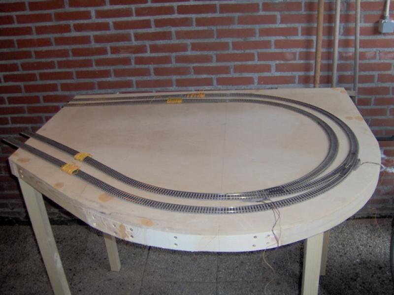

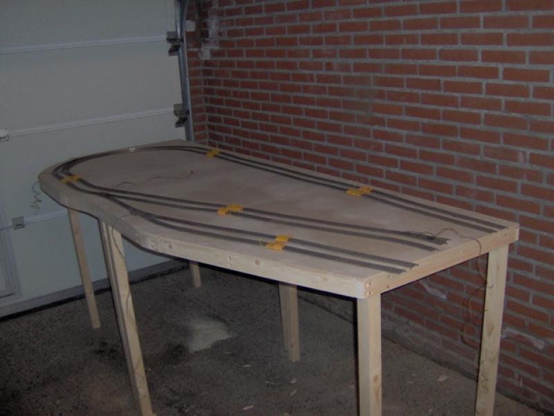

Nou we zijn weer een stuk verder.... het houtwerk is zo goed als af.
Zaterdag gaan we verder en dan hoop ik jullie alle houtwerk te kunnen tonen.
Tot nu toe: module 1, 2 en 5
P.s.: Railzen zitten niet vast ofzow....
