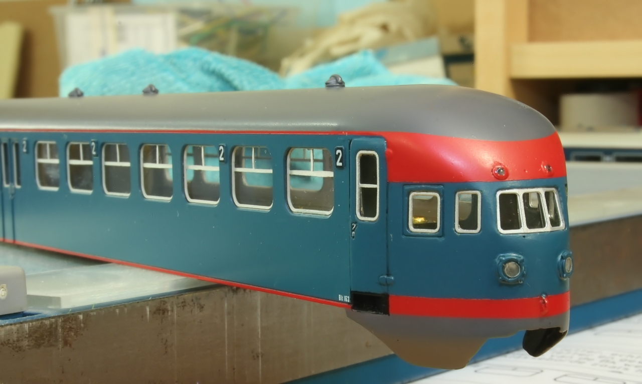

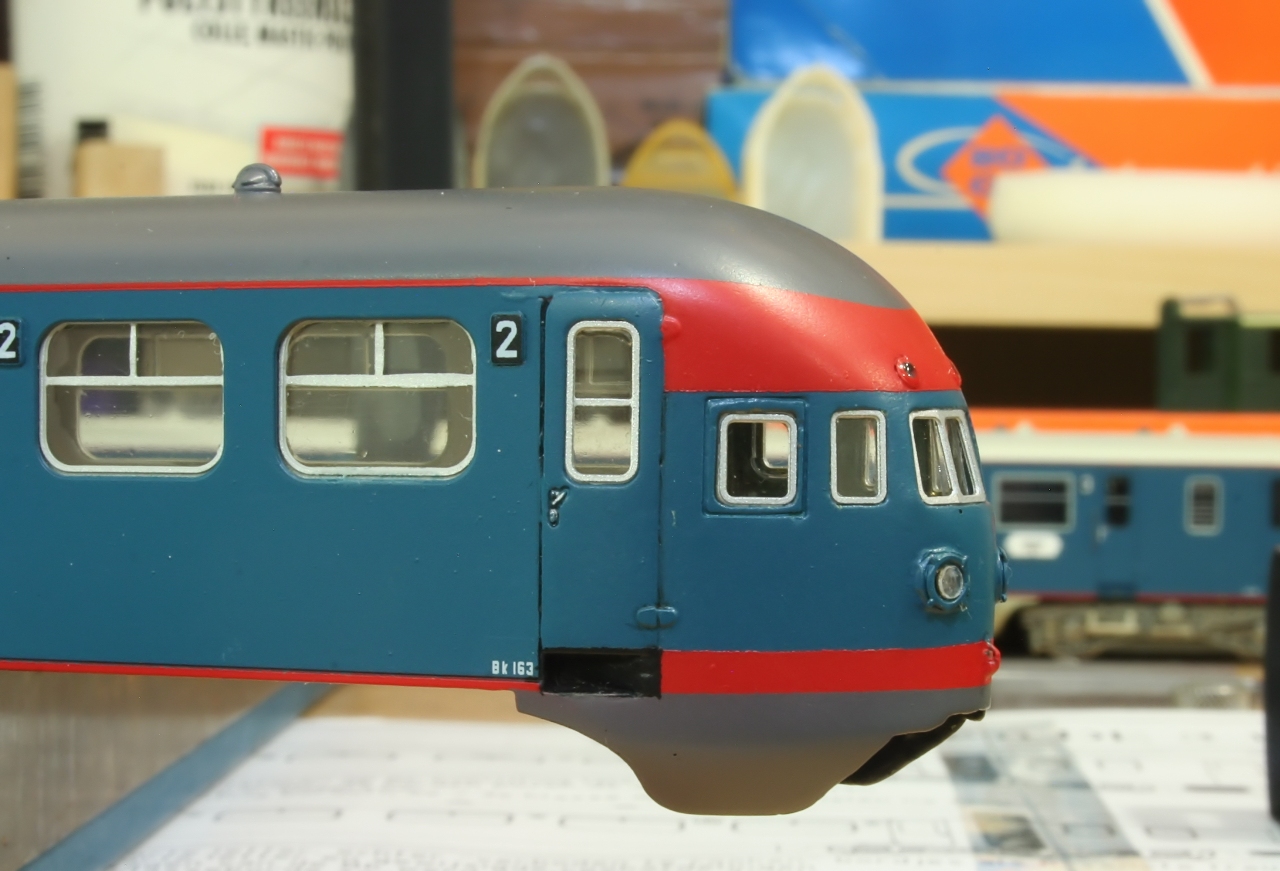

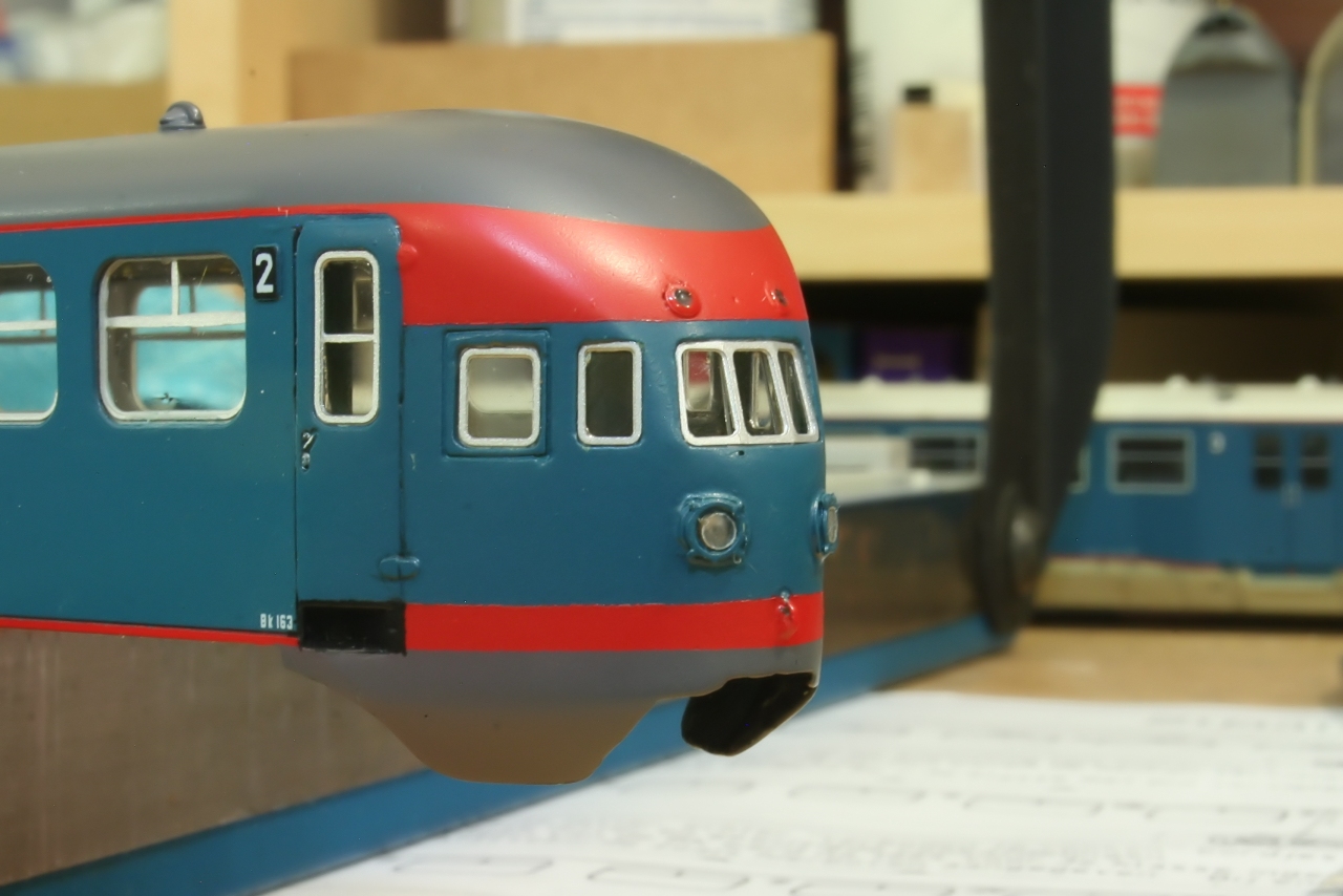

De eerste beelden van het glaswerk
... MK levert keurig passende gelaserde stukjes acrylglas mee. Echt glashelder !!
Passen precies op de sponningen, dus er op leggen en de randen laten vollopen met dunnen Kristal Klear. De capillaire werking doet de rest
... hoewel het maar heel dunne wandjes zijn, vallen de ramen toch wat terug in de bak helaas. Daar was de omBC2900 in het voordeel, omdat die de wanden aan de binnenzijde ook uitgeetst had ! En ja... ook in de kopvensters zit glas
... kijk maar. Of beter, kijk er maar doorheen
... ook de front en sluitseinen hebben hun glaasjes gekregen. De frontseinen geponst uit 0.3mm styreen, de sluitseinen met een druppeltje Kristal Clear.

Ergens klopt het wel dat die lak er veel te strak op zit en dat je er een stel deuken in zou moeten schoppen.
Op de overzichtsfoto van drie pagina's terug lijkt er een miniem kleurverschil (een heel klein beetje te veel groen) met de overige modellen, maar dat is op een niet-gekalibreerd beeldscherm, geen rekening houdend met lichtinval, nog even los van de al zo vaak gevoerde discussie over kleur. Het ziet er gewoon goed uit en laat me zien dat ik mijn eigen DE-3 toch echt eens af moet gaan bouwen.
