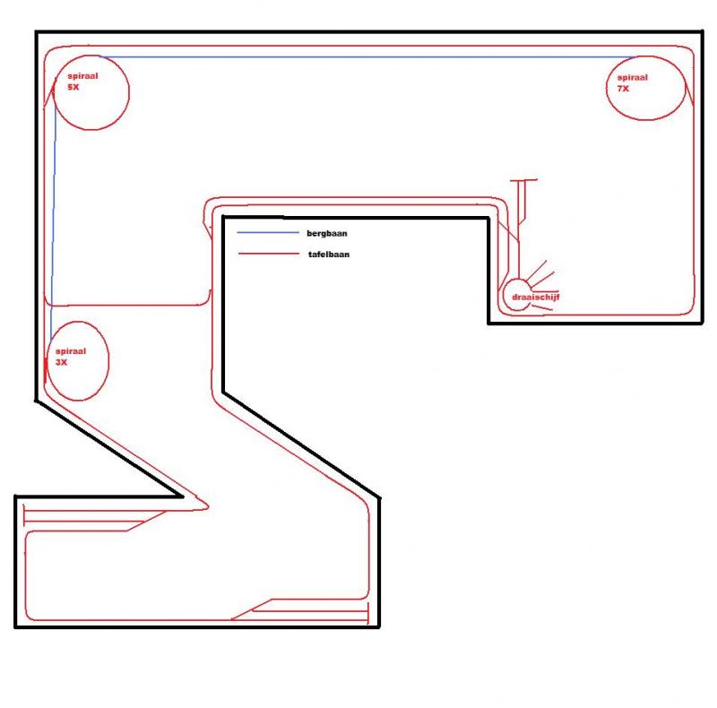

hallo
ik ben koen pappers.
en ben bezig met het ontwerpen van een nieuwe baan voor op zolder,
de afmetingen v/d tafel zijn 4 mtr breed en rechts 2 mtr lang en links 3,5 mtr.
zouden jullie eens willen kijken of het een goede baan is en eventueel je kritiek er op storten
alvast bedankt
koen pappers
Laatst bewerkt op: 29 March 2009, 08:39:10 door Hans van de Burgt

Koen, Dan zul je eerst het baanplan moeten plaatsen.
Hoe dat moet staat
rechts
links in het menu.
Nu heb je een (niet werkende) link naar je harde schijf geplaatst.
Nu wordt het wat lastig om te reageren.
En waarom een pol?
Gr.
Eric

nu werkt de link wel goed
ik weet nog niet precies hoe het werkt dus klein foutje
gr koen

waarom zo weinig spoor? met deze ruimt kan je een hele mooie baan maken. wil je het in spoor HO of N?
groetjes, bas
p.s. is het overal 4M breed? dan kan ik kijken of ik een idee heb.

In paint oid een baan tekenen is een leuk idee maar totaal onrealistisch.
Neem als voorbeel links die taartpunt. Hoe denk je daar met je treinen omheen te kunnen gaan. Daar moet een grote bocht komen te liggen. Nu ga je meer dan haaks de bocht om.
Begin je ontwerp eens te tekeken in
Anyrail
. Dan zul je zien dat je op een hoop plaatsen problemen met deze tafel gaat krijgen.
Nu valt er weinig zinnigs over te zeggen.
Verder volg je wel erg star de tafelrand. Maak het ontwerp eens wat speelser door diagonalen te gebruiken en hoogteverschillen. Zeker met deze ruimte kun je veel leuke dingen doen.
Geef je baan ook een thema met gedefinieerde functies voor de sporen.
Neem als voorbeeld onderaan die 2x 2 opstelsporen. Wat doen die daar. Ligt daar industrie (denk het niet want dan zou je ze aan de binnenkant moeten leggen) of wilde je gewoon wat sporen leggen.
Ook die draaischijf ligt daar wat doelloos.
Zet eerst eens voor jezlf op een rijtje wat je met je baan wil en welke thema's er voor moeten komen en ga het dan invullen.
Gr.
Eric

Alle begin is moeilijk. Je kunt de moderator vragen de poll weg te halen, want handen vol aan je baanplan, de poll doet niet terzake.
Je hebt je sporen heel dicht tegen de achtergrond getekend. Buiten wat al gezegd is over bogen, zou ik ook oppassen met je baan zo dicht op de achtergrond te willen.
Verder wellicht handig om ook de afmetingen van de ruimte erbij te zetten.
Succes en we horen wel weer als je een nieuw plan hebt...

nee alleen de achterste tafel en de rechts 2 mtr en links 3 mtr
gr koen
