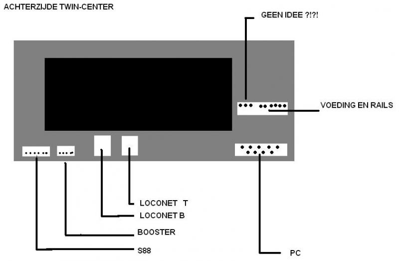

als eerste heb ik dit even gemaakt in paint
zo als ik het lees  moet ik dus geen kabel kopen die op 'PC' komt maar op 'LOCONET'  maar hoe krijg ik dat op de  pc?
dus een kabel van loconet naar  de  pc ?  of meot daar nog een module  tusssen ?

C_Jabaaij
  • Berichten: 984
  • Eschburg
Re: de functie toetsen op een twincenter
« Reactie #6 Gepost op: 26 March 2009, 19:39:21 »
Een locobuffer aan de loconet-T connector en de andere kant van de locobuffer naar de PC. Afhankelijk welke locobuffer is dit serieël of USB.

C_Jabaaij
  • Berichten: 984
  • Eschburg
« Reactie #8 Gepost op: 27 March 2009, 07:53:48 »
Wat bedoel je nou?
Als je Koploper via loconet met de Twincenter wil laten communiceren doe je wat ik hier boven heb neer gezet, aansturen via een locobuffer. http://people.zeelandnet.nl/rosoft/Locoif.html
