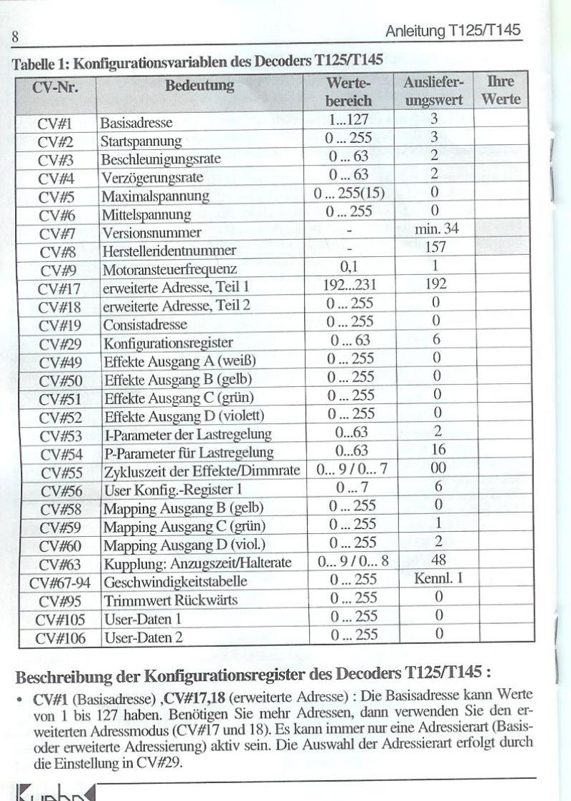

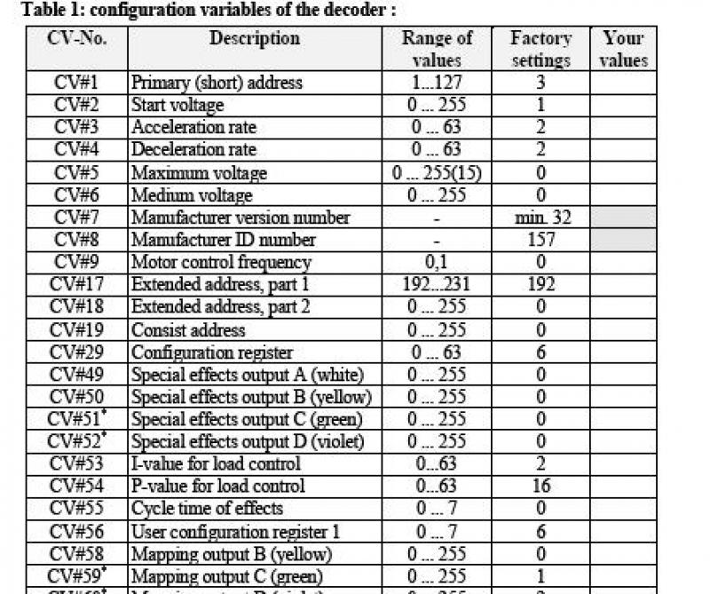

Wim Ros
  • BHV
  • Berichten: 7819
    • Perrongeluk
Re: ik heb weer wat...
« Reactie #9 Gepost op: 22 March 2009, 23:55:31 »
Zet CV9 eens op waarde NUL. dan stuur je motor aan met een fijnere frequentie. Bedoeld voor de moderne motoren.
Van de lastregeling moet je afblijven.
Mvg
Wim.
Remco.
  • Berichten: 6325
« Reactie #10 Gepost op: 22 March 2009, 23:56:22 »
Voor die decoder staat CV 9 default op 0.
Gr. Remco.
Wim Ros
  • BHV
  • Berichten: 7819
    • Perrongeluk
« Reactie #11 Gepost op: 22 March 2009, 23:58:07 »
Volgens mijn handleiding niet.
Mvg
Wim.
Remco.
  • Berichten: 6325
« Reactie #12 Gepost op: 23 March 2009, 00:01:13 »
Volgens die van mij wel ;)
Deze dus
Gr. Remco.
Wim Ros
  • BHV
  • Berichten: 7819
    • Perrongeluk
« Reactie #13 Gepost op: 23 March 2009, 00:05:40 »
Mvg
Wim.
Remco.
  • Berichten: 6325
« Reactie #14 Gepost op: 23 March 2009, 00:07:41 »
Ja en nu ;D Twee handleidingen, 2 verschillende instellingen, bedankt Kuehn  (y)
Gr. Remco.
