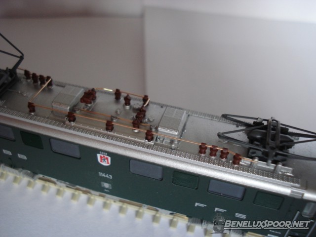

Als tweede manco kan men het front noemen. Hoewel het bij een rijdende lok niet zo op zal vallen. Het Zwitserse wapenschild past niet bij de gekozen uitvoering. "Stads"-loks hadden een simpel wapenschild, min of meer U-vormig. Deze lok heeft een "Kantons"-lok wapenschild wat een meer massief uiterlijk heeft. Wat ook wel jammer is (maar vanuit het perspectief van de fabrikant te begrijpen is), is het feit dat het front- en stadswapen opgedrukt zijn en geen reliëf hebben.
Het laatste kleine schoonheidsfoutje zit in de ramen, de sponning rondom het zijraam is zo smal uitgevoerd dat door de reflectie van het plastic in het licht deze lijkt te ontbreken. Iets wat de lok een wat apart verschijningsbeeld kan geven.

De daktuin van de Ae 6/6, de pantografen storen door hun kleur erg. Wel fijn uitgevoerd.

Mooi lokje, alleen jammer dat de buffers en sneeuwschuiver er erg plastic uitzien. Verder technisch en qua detaillering echte Fleischmann kwaliteit.

Wat me echt tegenvalt zijn de grijze zijvensters. Dit had mooier opgelost kunnen worden. Een doorzichtig venstertje met een dun interieurplaatje hadden er volgens mij ook wel ingepast.

Het is een model met wat minpuntjes, ik zal het niet ontkennen. Sterker nog op het sNs forum is vooral de groene versie behoorlijk door het slijk getrokken. De SBB Cargootjes zijn uiterlijk gezien wel beter. Nu is het wel zo dat de details minder opvallend zijn bij een rijdend model dus wat bij een statieportret ontbeert valt niet op als de lok vrolijk rondtourt.
Verder moet de lok eigenlijk een pimpbeurt hebben. Het onderstel moet inderdaad een penseeltje lucht hebben alsmede de buffers. Ook hoort het loopgedeelte onder de voorruit zilver/alu van kleur te zijn (
zie ook hier
) net als de panto's. Vooral die loopdingen zie ik niet zo zitten (dus suggesties iemand?). Uiteraard zou ook het zwitsers wapen vervangen moeten worden maar goed, ooit eens een keer.
