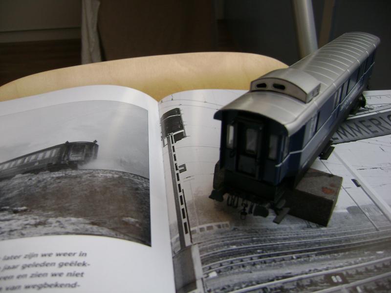

Ik wil op de laatste wagen van mijn D10 sluitseinen plaatsen op ijzers.
Zoals te zien is in het prachtige boek zoals op de foto is te zien.
alleen op de foto is het niet de bagagewagen maar een gewoon rijtuig wat als laatste rijd.
Bij mij rijd nu net de bagagewagen als laatste wagon.
Kan iemand mij vertellen waar ik de ijzers moet aanbrengen op het model?
De foto staat op pagina 250.
Grts,
Dennis

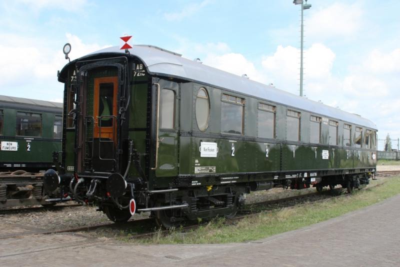

Volgens mij was de plaatsing van sluitseinijzers niet zozeer afhankelijk van het type rijtuig, maar van de landen waarin de rijtuigen waren toegelaten. Zo had Duitsland andere voorschriften voor het soort en de plaats van sluitseinijzers dan Nederland. Daarom zie je op de Nederlandse internationale rijtuigen uit die tijd ook verschillende soorten sluitseinijzers op verschillende plaatsen zitten.
Dus kan je volgens mij op jouw bagagerijtuig de sluitseinijzers gewoon op dezelfde plaats zetten als waar ze op het rijtuig van de foto zitten.
Grtz,
TonM

Hier zie je een voorbeeld van de bevestiginsmiddelen voor internationaal gebruik.
Boven zitten div houders voor dag en nachtseinen terwijl het staartsein gewoon rond de bufferhuls was opgehangen.

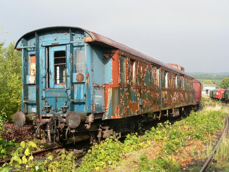

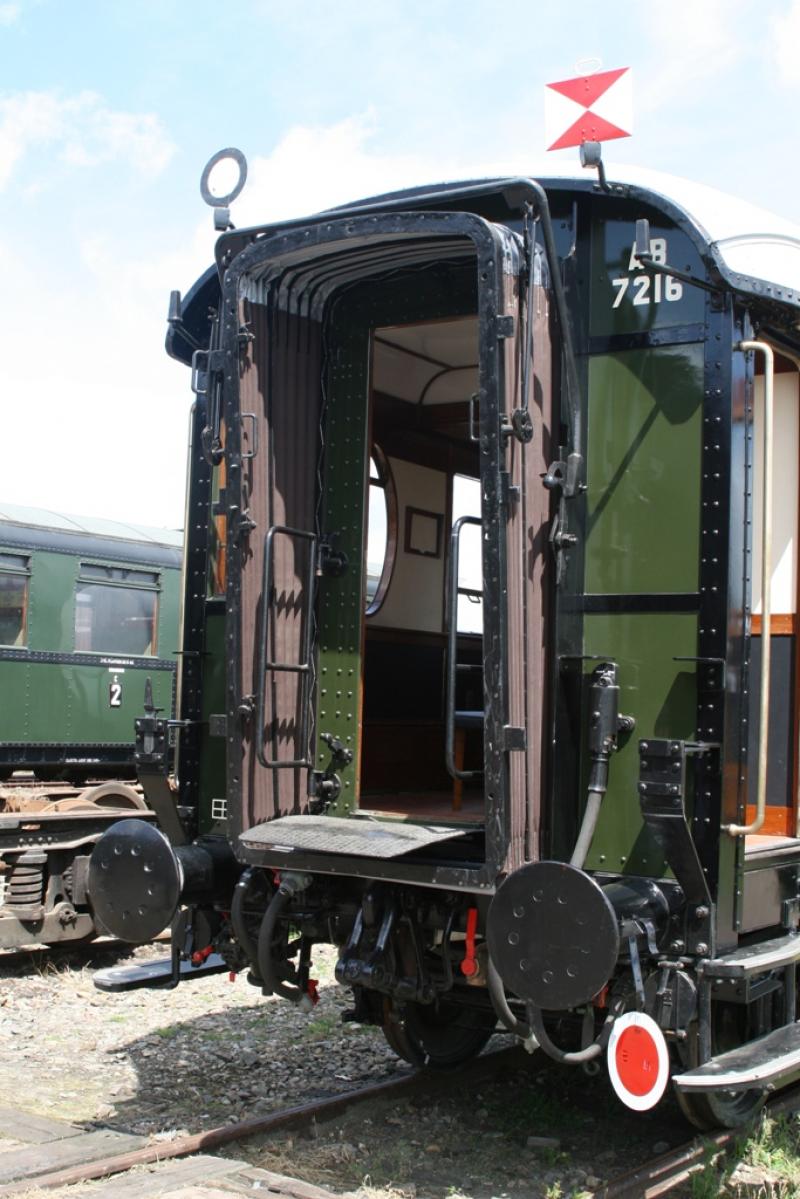

Hoi Dennis,
Officieel mochten er ivm brandgevaar geen rijtuigen met reizigers direct achter een stoomlokomtief geplaatst worden, hierdoor stond bijna altijd een bagagewagen achter de loc.
Bij stalen rijtuigen was dit niet van toepassing.
in het boek Rheingold van Friedhelm Ernst staan verscheidene foto's van de Rheingold uit 1952 waarbij de bagagewagen achterop loopt.
Meestal was in deze trein ook nog een turkooize stalen postrijtuig uit 1931 opgenomen (P7901-7903)
hierbij een foto van een gelijke bagagewagen in Wahlburg genomen aug 2008.
Je kunt de montage van de sluitseinijzers nog zien zitten op de driehoek boven aan de dakrand, de ijzers zelf kwamen gelijk aan de dakrand
een en ander gelijk aan de AB7216 van de SGB, waar ken ik dat nummer nu van
Groeten Arjen
