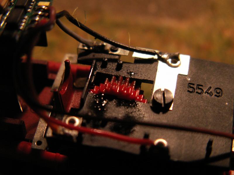

Ik heb er weer een probleem bij. 1 van mijn loks Fleischmann BR64 begon vandaag een tikkend geluid te maken. Natuurlijk even de lok open geschroeft. Tot mijn grote verbazing gaat er iets niet helemaal goed:
Hij rijdt de hele tijd, maar wanneer ik dan de andere kant op rij gaat het motortje iets kantelen waardoor de worm begint te stuiteren over het andere tandwiel. Er zijn verder in de lok geen beschadigingen te vinden en zal naar mijn weten dan ook niet mogen. Heeft een van jullie een idee wat ik kan doen?

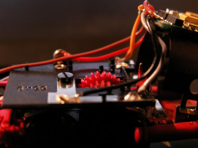

Ik ben bang dat ik het gevonden heb. Ik snap alleen niet dat ik hier eerder geen last van had. Excuses dat het mij niet is gelukt het tandwiel zelf scherp te krijgen, maar ik vermoed dat niet alle tandjes even ver van elkaar afstaan. Er is er eentje die net iets wijder is dan alle andere. Zelf bij langzaam draaien is het bijna niet te zien (net te snel nog) om te zien of dit daadwerkelijk ook het probleem is.
Ik ga een nieuw tandwiel bestellen. Ben alleen bang dat ik die er nooit in ga krijgen. Heeft iemand een tip voor bijvoorbeeld een winkel die een keer mijn lokje kan nakijken en eventueel het tandwieltje kan vervangen? Ik hoef dan niet te bestellen en weet zeker dat het goed gaat.

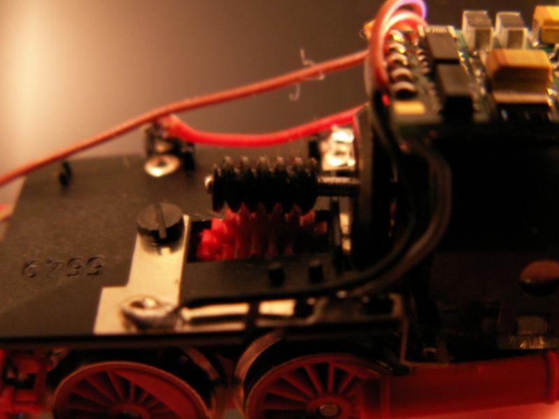

Dat tandwiel ziet er gewoon goed uit, wat ik denk is dat je wormwiel op de motoras is verschoven, dus niet geheel in lijn staat.

Het zou een gescheurd tandwiel kunnen zijn.
Het doet me een beetje denken aan een oud type sik, die komt ook een cm van de baan los als het tandwiel is gescheurd :-|

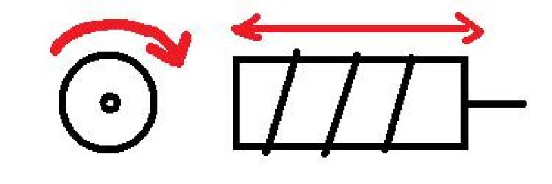

Bedoel je dat ie in de lengte of in de breedte over de as is verschoven? Kan ik dat zelf weer repareren? Wil natuurlijk niets forceren. Wormwiel zit vast aan de as (volgens de handleiding) is dat dan niet vast gemaakt?
Tandwielen zien er verder gewoon gaaf uit.

Ik beschrijf het vreemd maar bedoel:
Links of Rechts?
Bij deze afbeelding is het trouwens duidelijker:

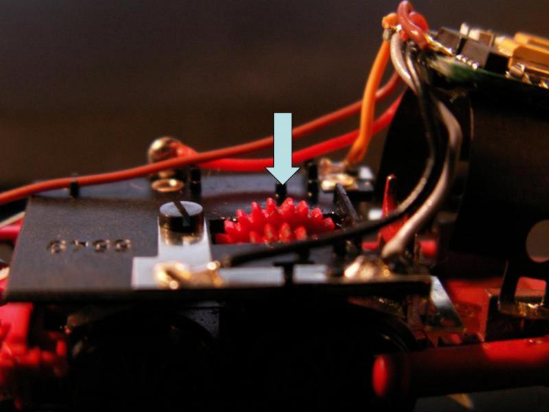

Als ik naar hat tandwiel kijk zie ik toch 1 tand die een afwijkende tussenruimte veroorzaakt. Met een pijl aangegeven in bijgevoegde foto.
Rechts van deze tand zit een smallere tussenruimte, links een bredere. Het is mogelijk dat door asymmetrische slijtage van het wormwiel deze in 1 richting nog wel pakt en in de andere richting op de tand slaat.

Neem er eens een goed vergrootglas bij... Ik vermoed dat je te maken hebt met een gebarsten tandwiel.
