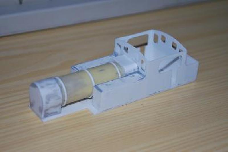

Omdat ene Ernst-Jan op MSN zei dat ik maar eens een draadje aanmoest maken, bij deze.
Elders op dit forum is iemand bezig om dezelfde loc te bouwen van messing en dan de NS versie (7111-7125).
Vroegâh toen ik nog bij Railz werkte heb ik daar in mijn vrije tijd de diverse onderdelen al uitgefreesd. Uiteraard zullen er tijdens het bouwen nog de nodige veranderingen aan gedaan moeten worden maar ach jah dan blijft het hobby.
Gister het stuk buis voor de ketel op maat gemaakt (vond 4 meter toch iets te lang).
Tis trouwens mijn eerste volledig zelfbouw loccie in H0.
Tijd voor een plaatjen!!
Let niet op de grijse meuk.
Van de week weer verder.

Lvdwerf
Re: BNLS-Werkspoor - SS 531-545 (NS 7100)
« Reactie #4 Gepost op: 15 March 2009, 18:50:03 »
Die grijze meuk is helemaal niet spannend.
De onderdelen op de PVC buis plakken doe ik gewoon met secondenlijm, ik heb wel de buis eerst opgeruwd en ontvet met alcohol.
De onderdelen heb ik uit standaard styreenplaat gefreesd zowel 1 mm als 0,5 mm.

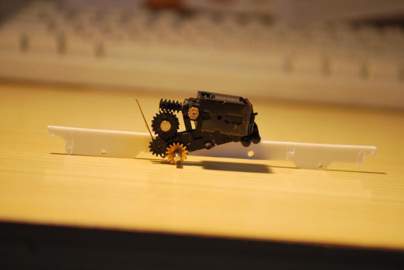

Lvdwerf
« Reactie #9 Gepost op: 16 March 2009, 18:45:26 »
Dit iss idd het makkelijke deel.
Voor de aandrijving is dit ongeveer het idee. Het messing tandwieltje zit nu te los op de as dat moet ik nog even fiksen. Ik hoop dat het wat word.
