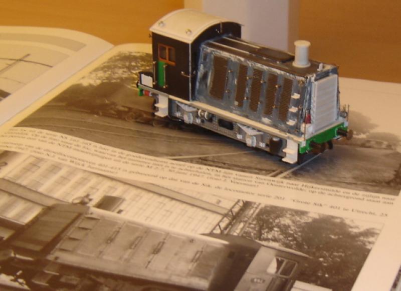

Aan alle medegebruikers die een kleine* Grote Sik bezitten, of aan het bouwen zijn, of van plan zijn etc. etc., heb ik een kleine mededeling over een nog kleinere ontdekking, gevonden in het boek "Diesellocomotieven in Nederland".
(*model, alle schalen)
Vandaar toch in de grootspoorvraagbaak, gerelateerd aan modelspoor.
De Grote Sik 401 staat op de foto in 1945 (blz 24 en 25) zo uit de fabriek zonder 'traptreden' (sorry als ik het fout benoem, graag verbeteren) vóór aan de huif, beide zijden.
Op een foto uit 1947 (blz 123) staat dezelfde 401 met vier traptreden aldaar.
Terwijl alle andere grote sikken er altijd op alle foto's met drie traptreden op staan.
Ik denk dat men al snel de trapjes op de huif is gaan plaatsen, dat de 401 er eerst 4 kreeg, en doordat dat een teveel bleek (de bovenste zit wel erg hoog), bij de andere 412 t/m 415 er gewoon 3 heeft geplaatst.
Zijn er bouwers die de 401 in model hebben? En zich ook aan het aantal traptredes willen houden?
Nog een opmerking: er staat ook een foto in dat boek, waarop het schuifluik boven op de huif goed scherp te zien is. Ik meen dat er laatst iemand naar vroeg.
Ik mag hier geen scans plaatsen, maar wie het boek niet heeft, kan altijd in de plaatselijke bibliotheek kijken.

HuubvG
  • Berichten: 4297
Re: Kleine Grote Sik-bouwers opgelet: Grote Grote Sik 401 was anders!
« Reactie #3 Gepost op: 11 March 2009, 19:29:26 »
Herstel: 1945 moest zijn: 1946.
Bart, de handrail die jij noemt heeft ie wel, echter zou het maar zo kunnen, dat de vier treden dan al op de andere kant zitten. Dat de 401 dus al die tijd met 4 treden aan één kant heeft rondgereden.
Waarom denk ik dat? Aan de zijde die de 1e foto toont, de rechterkant, zie ik ook niet de gebogen handgreep boven op de ronding. Op de latere foto waarop de linkerkant te zien is, zie ik wel de vier treden en daarboven, voor op de huif, ook een meegebogen handgreep. Maar niet de gebogen handgreep bovenop de andere zijde.
Waarmee het er niet makkelijker op wordt. Uitkijken naar frontale foto's van de 401 dus.
Als je zelf een grote sikje aan het bouwen bent, kijk je toch met andere ogen naar zo'n boek. Ik weet niet of dit plaatje mag?

Gevonden!
Op de site van Het Utrechts Archief staat een foto van de 401 uit 1955. Als je inzoomt kan je zien dat hij aan weerszijden van de huif 3 treden heeft. Blijkbaar heeft men hem dus later aangepast aan de rest van de serie.
Ton

terwijl er toch ook een foto van de 401 zonder treden op de meegeleverde DVD staat.
TonM, ik dacht eerst ook te zien dat op foto2 van de DVD van Dutzrail de grote sik zonder opstapjes op de foto was gezet maar vervolgens begon ik te twijfelen, ik dacht dat het ook gezichtsbedrog kon zijn doordat de opstapjes van het voorste trapje wat op de frameplaat zit ook niet goed te zien zijn.
HuubvG
  • Berichten: 4297
« Reactie #6 Gepost op: 11 March 2009, 20:01:28 »
Ton, duidelijk! Dus de 401 heeft eerst zonder, daarna met vier (waarschijnlijk toch wel aan beide zijden), later met drie treden rondgereden, de rest altijd met drie. Dus met drie treden zit je dus toch ook goed als je de 401 hebt. Eind goed al goed.
