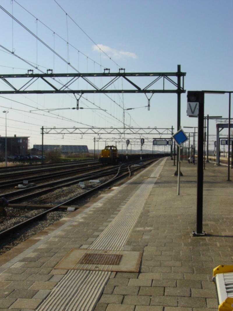

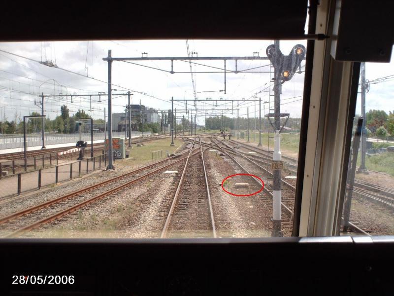

- Als extra: overgang in het spoor zoals vaag zichtbaar is op deze foto
- Als extra: vrijbalken (ja, ze zijn al via Artitec beschikbaar, maar dan alleen als pakket van een groter geheel. Bovendien zou het in verhouding bij Shapeways een stuk goedkoper moeten kunnen :))
- Als extra: splitsingssein zoals zichtbaar op deze foto. Uiteraard met ruimte voor de inbouw van een glasvezeltje á la de Henckens seinen
- Als extra: "potje" langs het spoor zoals zichtbaar op deze foto.
Dat is geen potje, maar een railtrafo. Een potje is veel kleiner.
Dat grote ding rechts is een railtrafo. die twee kleinere dingen op de voorgrond zijn potjes.
« Laatst bewerkt op: 19 May 2009, 10:32:51 door Klaas Zondervan »

« Reactie #34 Gepost op: 19 May 2009, 11:41:43 »
volgens nicospilt:
Geïsoleerde raillas, even voorbij sein 908. Zodra een trein deze raillas passeert wordt er een stroomkring gesloten en springt het sein op rood. De railtransformator naast het spoor zorgt ervoor dat de retourstroom van de tractiemotoren van elektrische treinen ongehinderd de geïsoleerde las kan passeren.
  • Berichten: 27240
    • Pagina van klaas
Re:3D/RM: Wisselmotor
« Reactie #35 Gepost op: 19 May 2009, 11:42:42 »
Een railtrafo (of twee bij elkaar) zie je altijd bij een elektrische scheiding in de rails. Hij zorgt er voor dat de tractiestroom ongehinderd van de ene naar de andere sectie kan doorlopen, terwijl de signaalstroom voor de bezetmelder netjes in zijn eigen blok blijft.
Mocht je er meer over willen weten, start dan even een nieuw draadje, want hier is dat een beetje off-topic.
