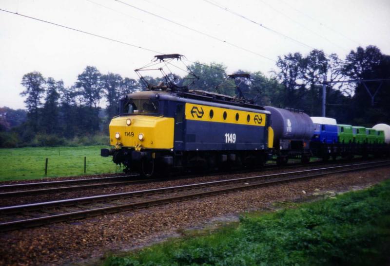

1149 met gemengde goederentrein bij Oldenzaal op 18 oktober 1985. Achter de ketelwagen een eenheid met daarop 5 voertuigen voor het PTT-concern: 4 groene voor Telecom en 1 blauwe met "Hochdach" voor de RAC.

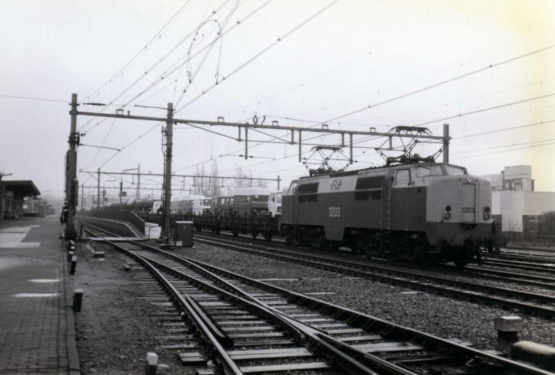

1203 met een VW-trein te Oldenzaal op 11 januari 1986. Direct achter de loc 2 eenheden met totaal 10 VW LT's.

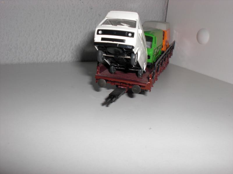

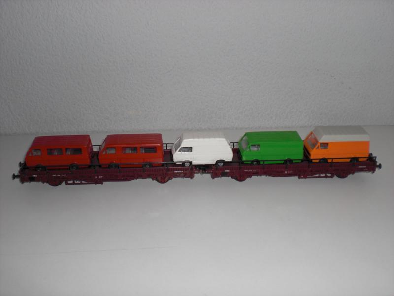

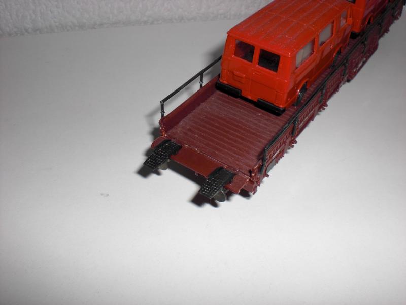

Het is niet moeilijk zo'n setje te maken. Neem 2 wagen Kls, werk van elke wagen aan 1 zijde het front open. Maak daarbij niet de fout zoals ik wel deed de wagens "gespiegeld" te laten rijden.
De wagens hadden de ophangbalken voor de rongen in dezelfde richting staan. De fronten moeten worden neergeklapt. Vervolgens een paar oprijplaten tussen de wagens in en een hekwerk (ik heb kunststof hekken van Pola gebruikt) langs de zijkanten en de eenheid is klaar.
Werk met een vast koppelboom i.p.v. koppelingen opdat ontkoppelen niet spontaan gebeurt.
Voor wat de lading betreft: voor wie de jaren tachtig wil nabootsen kan alleen de LT-1 en de VW-T3 gebruiken. Aan het eind van 1990 waren er nog 208 eenheden Laadks 540 bij de DB in dienst, de VW T4 kwam in het laatste kwartaal van 1990 op de weg dus daar zullen ongetwijfeld ook nog exemplaren mee vervoerd zijn met de eenheden. In de loop van de negentiger jaren merkte ik ineens dat de grotere en hogere busjes niet meer per spoor maar per vrachtauto het land werden binnengesmokkeld...

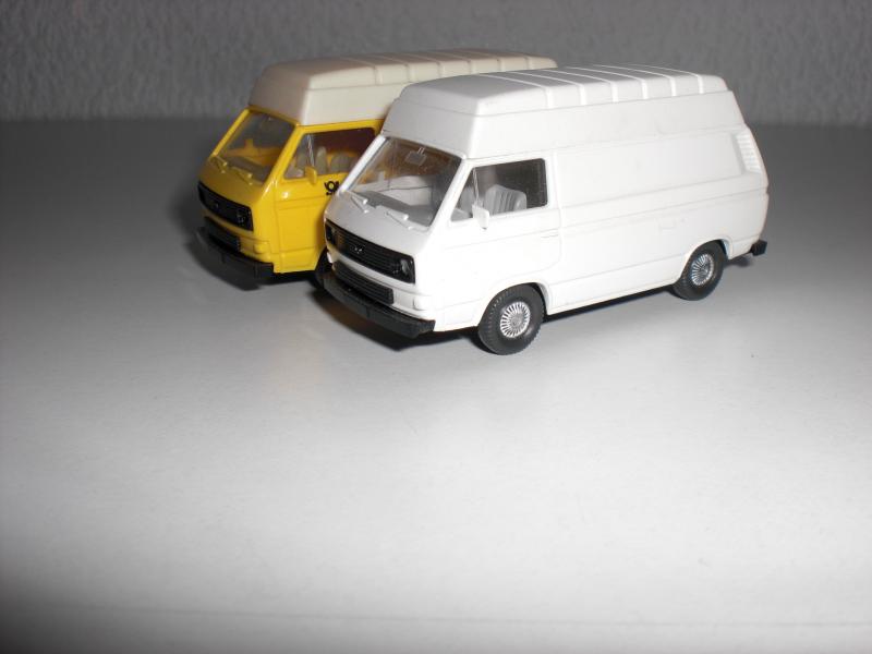

Ik heb Wikingmodellen gebruikt. 4x LT-1 met en zonder Hochdach en een Hochdach-T3 in het midden. Sommige wagens hadden opschriften die ik eerst heb verwijderd. Het is raadzaam een T3 in het midden van de eenheid op twee wagens te plaatsen zodat er meer ruimte is voor de auto om in bochten heen en weer te schuiven over de wagenbodem. De T3 is aan 1 zijde vastgelijmd en van de voorbumper iets van de zijkanten gehaald voor nog meer speling.
