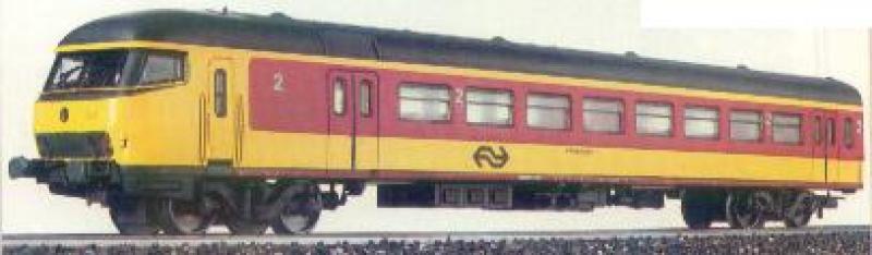

Hallo allemaal
Ik heb een benelux stuurstand op de kop getikt, waarvan ik nu de rode banden blauw wil spuiten, waarna ik met transfers van KleiNSpoor de boel weer kloppend maak.
Nu de volgende twee vragen:
1: Welke afplaktape is goed? Kun je gewone Doe Het Zelf afplaktape gebruiken? (al wel gelezen dat deze even minder plakkend moet worden gemaakt door het even op je huid te plakken)
2: Hoe plak ik de ronde hoekjes van de brede band af?
Zie de foto hieronder.
Is stukken afplaktape over elkaar plakken een optie?
Dus eerst de lange rechte stukken, en dan aan de voorkant een op maat gesneden stukje er over heen plakken?
Bron foto: www.nsinmodel.com
Rijtuigpaint

« Reactie #1 Gepost op: 07 March 2009, 20:15:28 »
Appeltje eitje.
gebruik goed plakband ipv allerlei goedkopere rommel.
Tamiya plakband is beregoed, ik gebruik niet anders en wil ook niets anders.
Plak de horizontale delen af met 10mm breed tape.
Plak een stukje tape op een papiertje en knip daar de ronde hoekjes in.
Trek het geknipte stukje tape los van het papier en plak het op het rijtuig.
Spuiten maarrrrrrrrrrrrrrr (eerst een laagje grijs of witte primer er onder want anders wordt je blauw niet fris genoeg).
Of plak het stukje tape op een papiertje, maak er een gat in met de perforator en snij het rondje in 4 delen!  ;D 8)

dan is de radius veel te groot..................leuk voor de lampen van een 22 of 2400.
Dit doe ik eigenlijk altijd:
één stukje tape onder een hoek van 45 graden over de twee anderen is vaak al genoeg (maar dan moet je een beetje kunnen spuiten).

Bij de lokale verfboer moet je ook een "gold" tape kunnen krijgen. Dit is hetzelfde als tamiya, maar vele malen goedkoper. Nadeel is meestal wel dat je het zelf op breedte moet snjden, maar met een snijmatje is dit totaal geen probleem.

Heb inmiddels de gold-tape te pakken. Wel oppassen met tansfers die op wagons zitten, die trek je er zo mee af als ze niet extra zijn afgelakt. ;)
En proefondervindelijk ben ik erachter gekomen dat de combinatie gold-tape en aqua-color van revell (nog wat extra verdund voor de air-brush) niet echt een super combinatie is. :-[
De tape wordt vochtig en trekt zich heel netjes terug! :'(
Maar dan kom je wel weer het voordeel tegen van aqua color: even onder de kraan en de verf verdwijnt als sneeuw voor de zon (als je niet te lang wacht. :D
Kortom: een tip: hou je model een poosje in de gaten na het spuiten!
