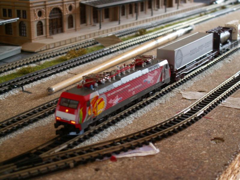

'k had gisteravond ook een klein beetje pech.... want de tulpenloc reageert niet meer. Dus dat wordt effe terug gaan naar wentink.
Ik wou namelijk eerst gaan rijden voor de lol ,maar doordat de tulpenloc niet meewerkt ging ik over om locs te programeren

Hoi Bruce.
Ik lees dat je pech hebt met de tulpenloc.
Dan stel ik even een vraag,mischien valt het mee.
Heeft hij goed gereden,zo ja.
Dan kan je het euvel makkelijk verhelpen.
Wat voor decoder zit er in.
Ik neem aan een insteekdecodertje,met pennetjes.
Dan kan een der pennen slecht contact maken,op de NEM insteek.
Aan het decodertje zit dij de pennetjes een zwart adaptertje.
Dat kun je er voorzichtig afschuiven.
Dan zijn de pennen wat langer.
Steek het decodertje terug op de stekker van de print der loc.
Dan maakt hij waarschijnlijk weer contact.
Zet anders even een foto van de loc zonder de kap.
Kunnen we even zien,t kan niets ergs zijn.

Hoi Martin,
Het probleem is alweer opgelost! ,door namelijk dezelfde tip als van een medeforumlid.
Zo scheelt me weer een treinkaartje naar wentink...
Maar heb onder het aftekenen (bijna klaar!!) ook nog wat gereden (Chris, je kan opgelucht ademhalen
En nou morgen jullie tellen hoeveel die bij zich heeft
http://www.youtube.com/watch?v=O9Hkv7d9Yh4
Groetjes Bruce

Hey Bruce,
Je hebt de camera op een mooie plek neer gezet, mooi gezicht om je treinen van zo dichtbij te zien rijden
En fijn dat je Tulpenloc het weer doet!!!
