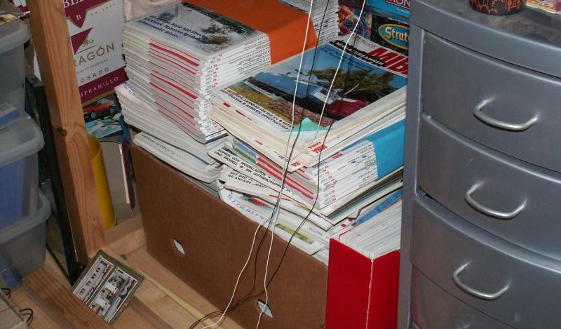

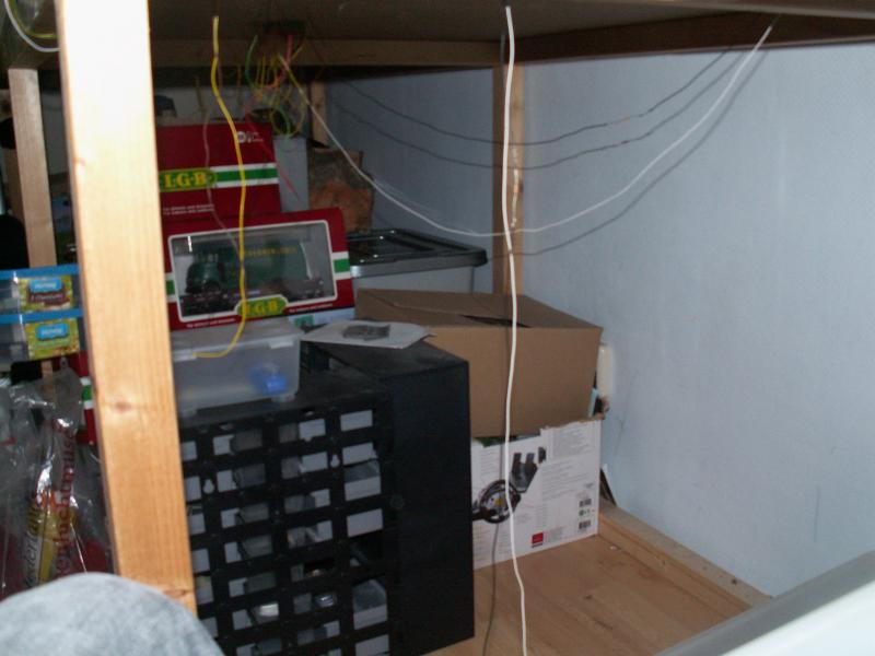

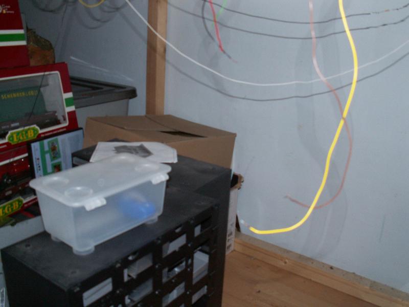

Hallo Michiel, dank, ik ga het zeker een keer uitproberen wanneer weet ik nog niet laats ik eerst maar witte verf zoeken/kopen.
Maar heb afgelopen week niets van me laten horen in deze topic omdat ik druk bezig was met opruimen en herindelen.
ahhh dat ziet er leeg uit!

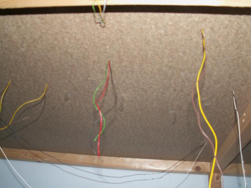

Beetje vaag , maar nog wel zienbaar.
Dit wordt straks veel en veel meer.....
 (y) (y) (zo nu kan ik eindelijk weer normaal op me computerstoel zitten!)

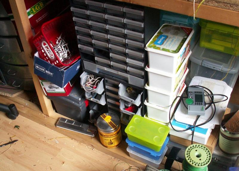

Vandaag hebben ook alle Miba's een plek gekregen
Nou is het de bedoeling dat ik een soort soldeerplek ga maken, dan kan ik de ringleiding sneller maken want hiermee ga ik ook zeer snel mee beginnen!!!
